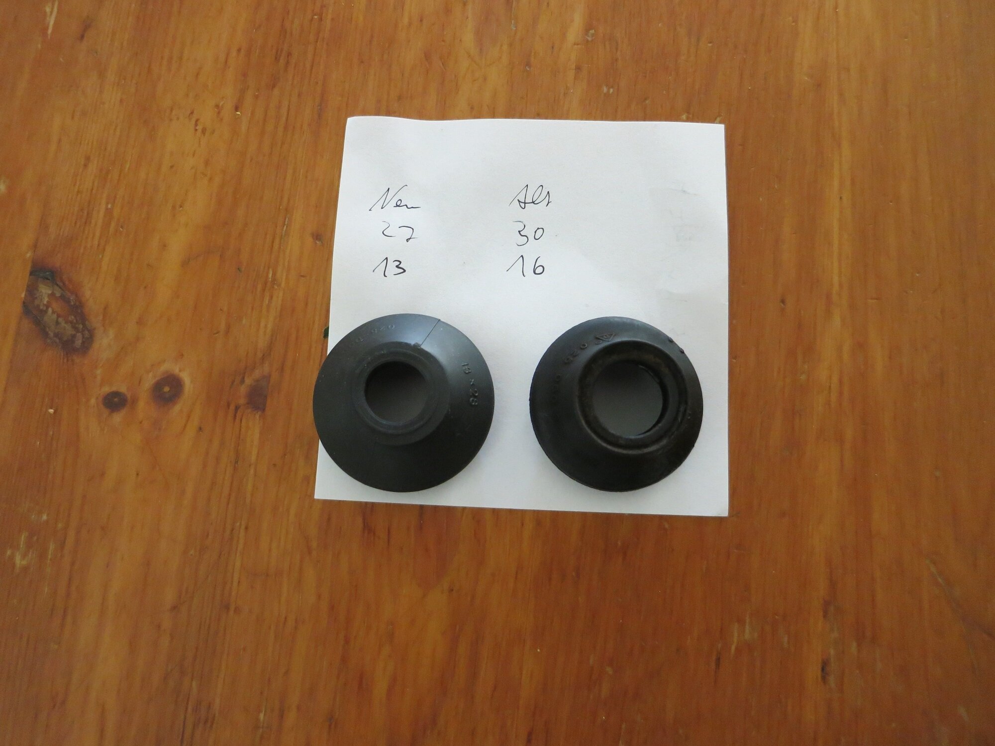

Die Guss-Lenker meines amf sind auch noch Original, habe letztes Jahr oder so die Manschetten wechseln müssen, da eingerissen. Das hintere Gummilager ist ebenfalls 730000km alt, auch die vordere Schraube. Falls da demnächst irgedwas mit ist kommt PQ25 rein. Und das H+R Stabiset kann ich uneingeschränkt empfehlen, das Untersteuern wird imho nicht mehr, im Gegenteil. Er will lieber in die Kurve. -

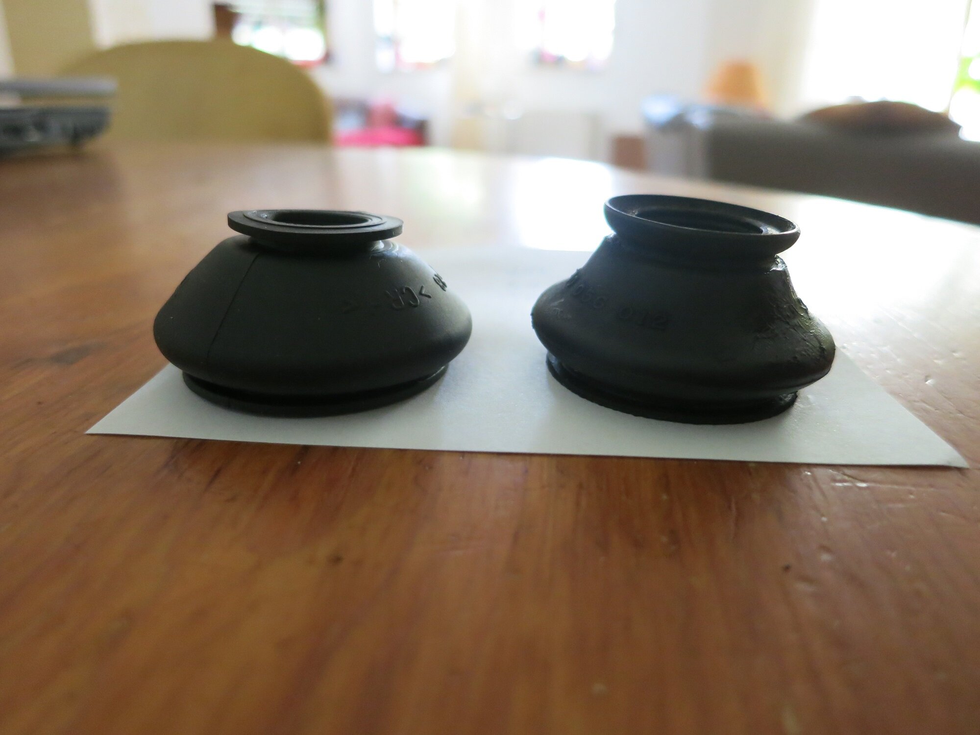

Hier noch ein paar Bilder von den Gumminöpsis mit Maßangaben. Die füllt man mit dem passenden Fett und dann saugen die sich so fest, daß man keine Sprengringe benötigt. 2 Stück kosten ~ 10,- €. Und dann noch die beiden Schrauben und das war´s dann, wenn man will. -
