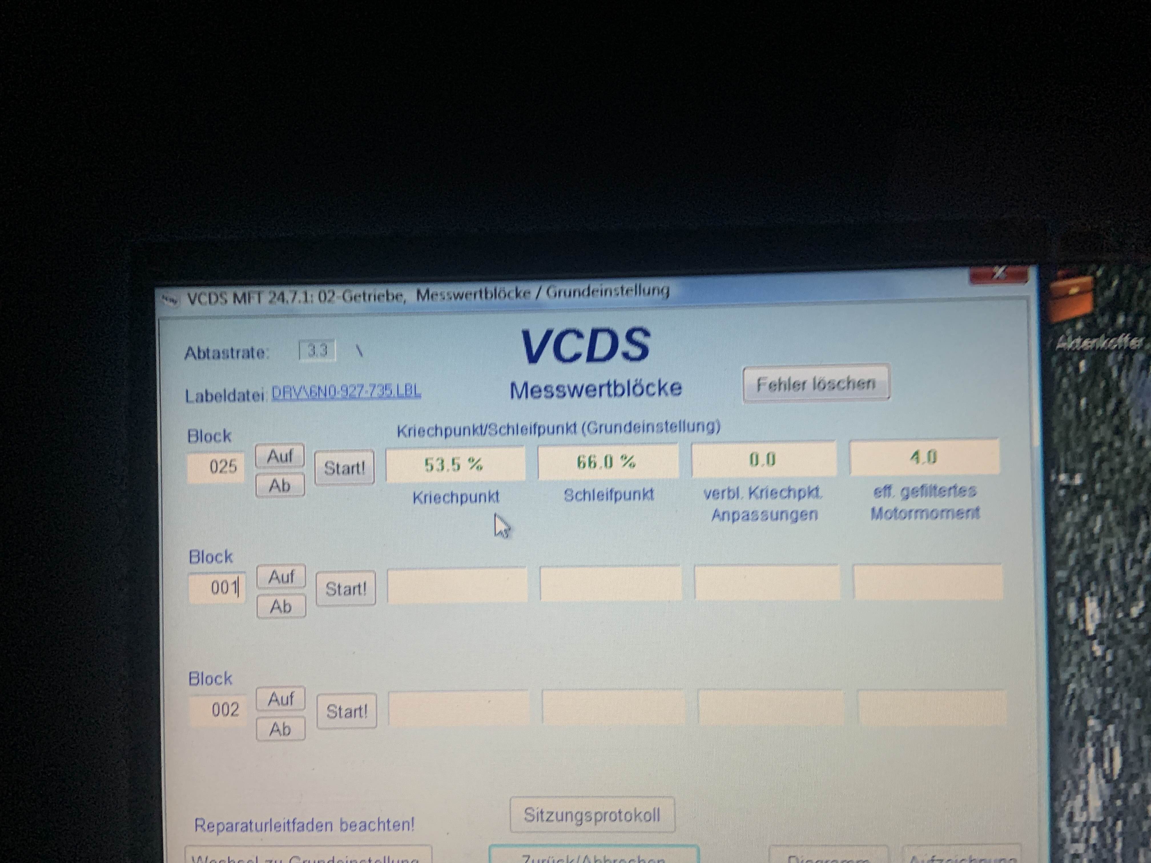

Also ich habe nochmal eine GGE gemacht und wollte danach die Kriech- und Schleifpunktanpassung im MSB 25 machen, aber heute war es das erste Mal. dass er mich es nicht machen lassen hat und schon auf 0 stand, obwohl die Werte komplett außer Kehr sind. Anbei sind ein paar VCDS Werte und ein Video, wo für euch hoffentlich ersichtlich wird, dass er beim Anfahren und Rückwärtsfahren (ohne Gas zu geben) komplett zupft, weil er meiner Meinung nach nicht genug trennt. Das hohe Geräusch kommt von meinem Beifahrersitz (immer wenn keiner drauf sitzt), weil durch das Anfahren/Rückwärtsfahren das Auto so dermaßen durchgeschüttelt wird. KNZ Wert ist auf 1,89V eingestellt und schaltet sonst auch super gut (vielleicht doch noch etwas nach oben verändern?) Ich habe mir eben das Video selber nochmal angehört und da ist mir das Schlaggeräusch beim Einlegen des Gangs von N auf D und von N auf R aufgefallen. Das ist mir neu und vorher noch nie so aufgefallen. IMG_7555.mov

Also ich fahre einen normalen KNZ, wo ich vor 5k Kilometern die Schleifbahn eigenständig gewechselt habe. In N kommt er auf bis zu 4.1 V. Wenn ich etwas Zwischengas gebe, wenn er runterschaltet, dann läuft alles geschmeidig
