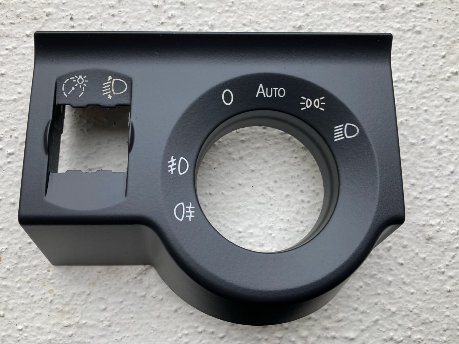

Hab ein Test Lichtschalterfront gemacht für einen Lichtschalter mit Auto stand. wahrscheinlich noch nicht Perfekt, aber leider hatte Ich nur Bilder und nicht ein Original Schalter.
