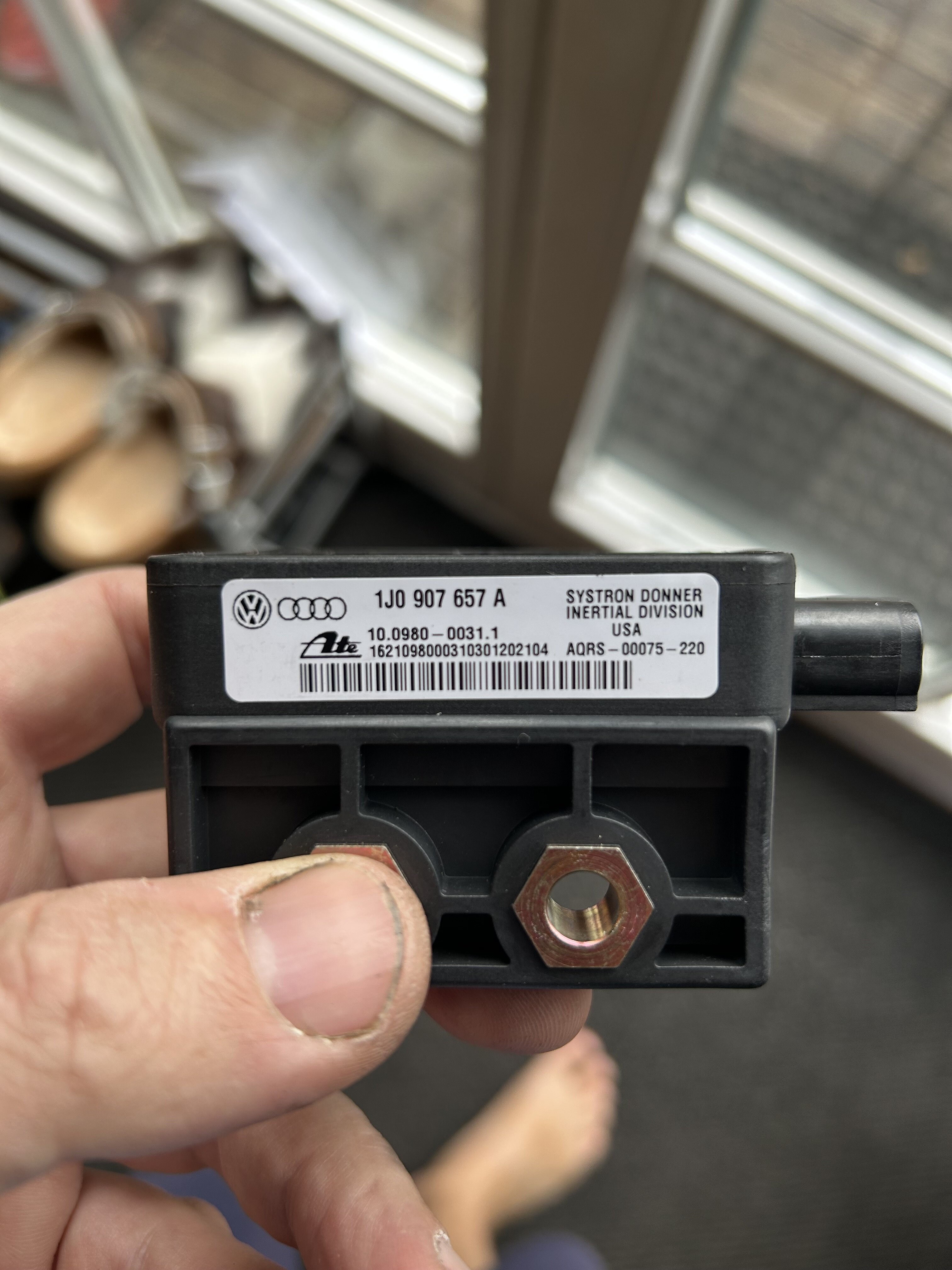

Heute nachgeschaut - es ist folgender Drehratensensor verbaut 1J0 907 657 A passt zu Aufi A2 1,4AUS auch 1J0 907 657 B? Die B-Ausführung gibt es wie Sand am Meer.
