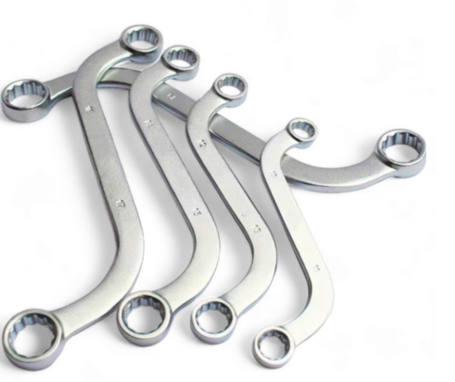

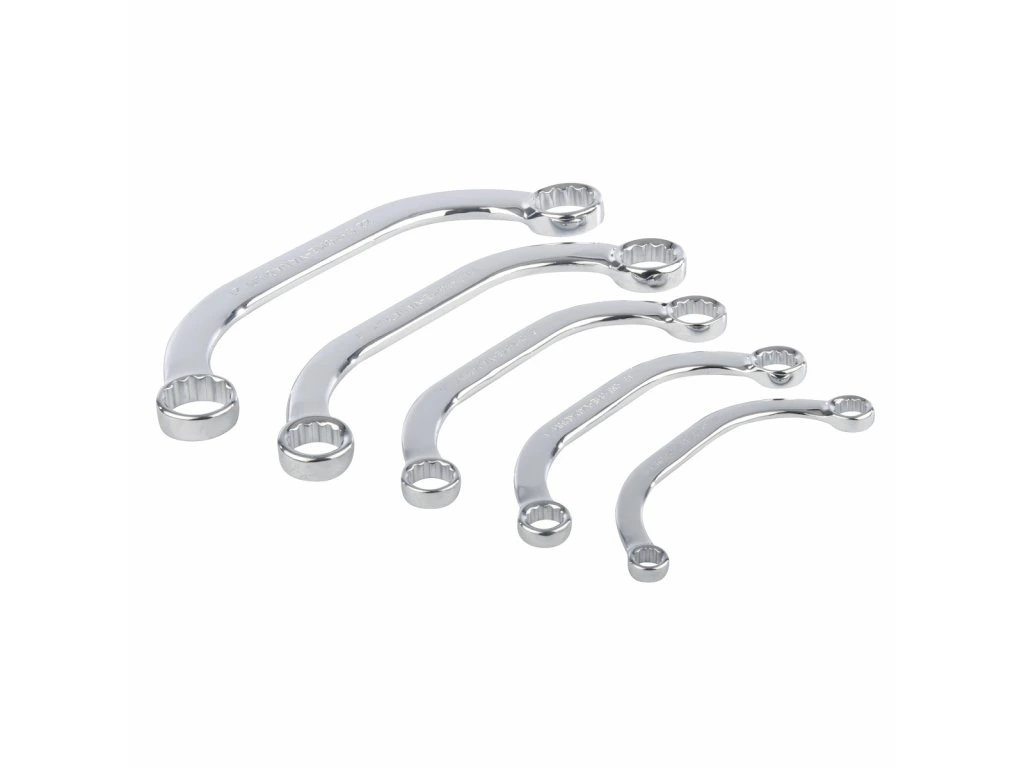

mit einem gekröpftem Ringschlüssel vorher maximal weit entgegengesetzt angesetzt geht es. Aber eine helfende Hand, die den Riemen dann abnimmt, ist schon Gold wert.

Hallo alle, bin beim Wechsel des Riemenspanners bei einem TDI gescheitert. Nach Anleitung sollte man mit einem Ringschlüssel die Rolle in Uhrzeigersinn schwenken und dann arretieren. Komme aber nicht so weit, weil dann der Ringschlüssel am Karrosserierahmen ansteht. Habe es von unten gemacht. Von oben kann ich den Ringschlüssel nicht ansetzen. Den Riemen durchschneiden wollte ich nicht, hab ja nicht die Sicherheit, dass der neue wirklich passt. Wie habt ihr es geschafft?
