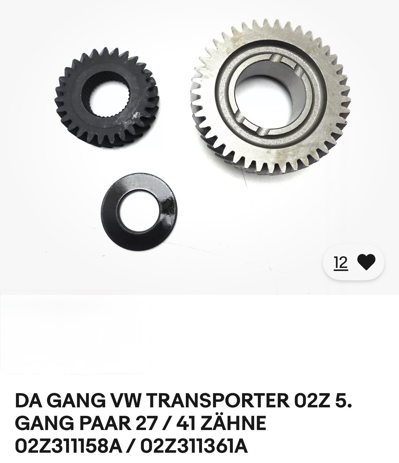

hat jemand teilenummern für die Schrauben die ersetzt werden sollen?
zahnradpaar 0,62 kostet bei getriebe rosenkranz aktuell 294 brutto übrigends.
gabs bei Getriebe Rosenkranz nur auf Anfrage, Zahnradpaar passend für EWQ, sobald ich die Teile habe kann ich die Teilenummern Teilen
da stehen ja noch einige Teilenummern.
ich habe mit Umbausätzen 0,62 für T4 verglichen,
die Teilenummern sind identisch:
23; 37; 0,6216; 02Z 311 361; 02Z 311 158
kostet nur zwischen 100 und 120€
sollte also auch passen?!
https://www.ebay.de/itm/147332029106?_skw=02A+301+215+A&itmmeta=01KXQG8J14PQ2BVJEA7MQYETAZ&hash=item224dac5ab2:g:eKkAAeSwSoFqFVfl&itmprp=enc%3AAQALAAAA0GfYFPkwiKCW4ZNSs2u11xAIYPHGD4R9DsuJj8QpXRXw0ZiUkRzC4H1GcI10eKeIpedqt2kSioIdp3LV%2BnJ0qGdjpucS%2FnDbD63oPil2GP%2BbCSG6RxnWViWdp6s5UgvTIJ%2F3eTFUp5JR%2FG7fNd3JRaWTMKgSgBpPFmSxsBxfaX7XE74l0ArENiig76cB2mDtfX0M4DVqMqOuVL%2Bgk8tYoxxRGYxDosoINnBdZtXJopOdxb5L9PDF8h34soBUGks7m%2FpJ%2BtN2f0fk1nwV3hXCe6Y%3D|tkp%3ABk9SR4ihovDtZw
Teilenummern für die Schrauben fehlen mir aber noch
Bearbeitet von GeS

Eine Frage, die zentral Schraube von kleinen Zahnrad, ist ganz normal rechts gewinde? Bekomme die nicht gelöst, danke
Bearbeitet von GeS

neues und altes Schalt-Zahnrad nebeneinander:
neue Zahnräder:
