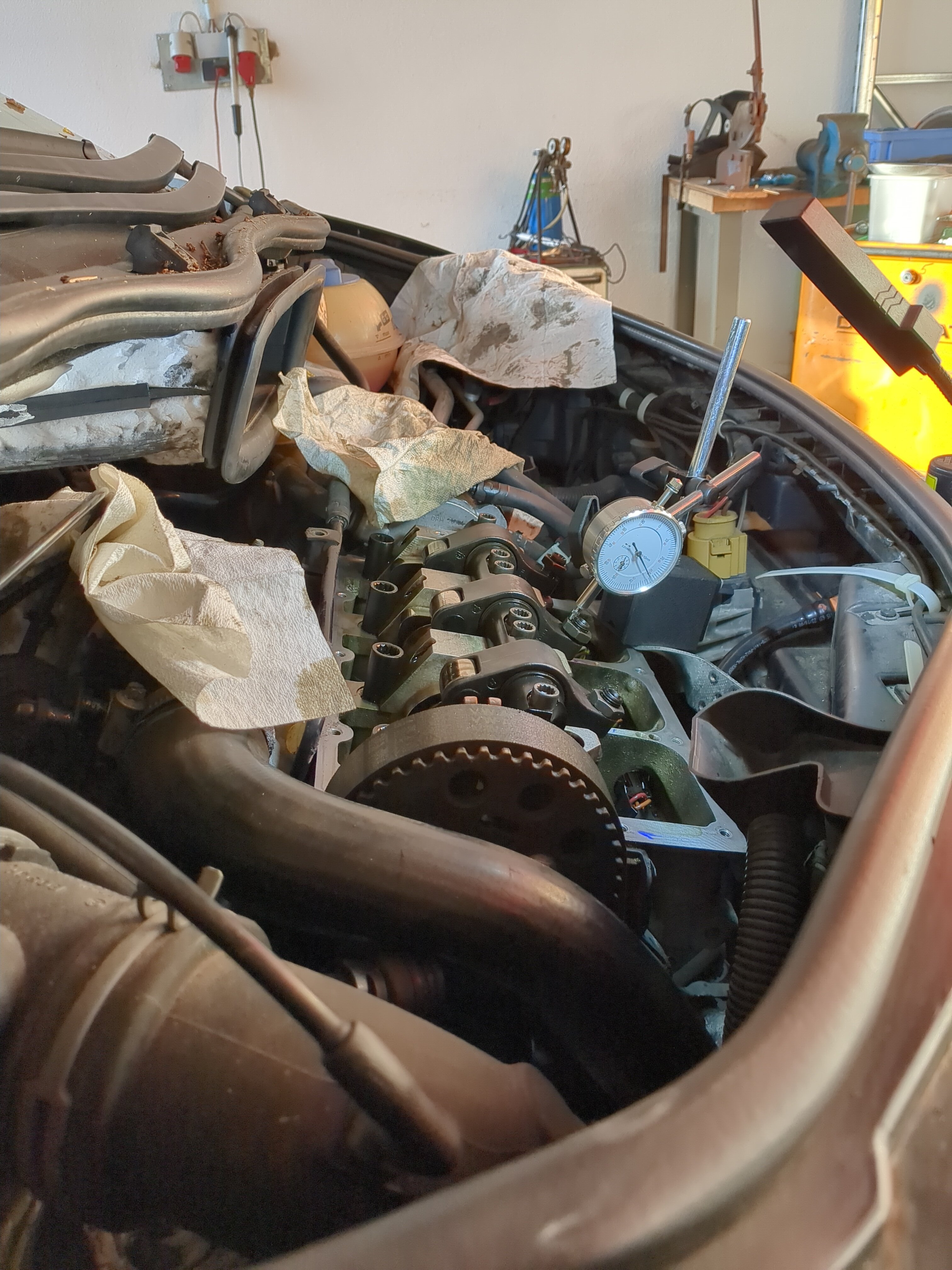

Könntest du auch nochmals beschreiben, wie du die Kipphebel eingestellt hast - hast du z.B. mit einer Messuhr gearbeitet? Vielen Dank
Endanschläge: ich habe die PD-Elemente in die Sitze gesteckt und
dann ausprobiert, welcher Endanschlag unter drehen der Elemnete
rein passt. Bei mir sind die dünnen dann saugend reingegangen, also
erst gar nicht probiert die dickeren Anschläge in den Spalt zu pressen.
Kipphebel: Ich habe in der Tat eine Meßuhr verwendet. Den Taster
habe ich auf der Runden Fläche, wo später die Kontermutter aufliegt,
gesetzt. Meine Frau hat die Kurbelwelle gedreht und ich habe auf der
Leiter den tiefsten Punkt ermittelt und die Stößelstange dann auf Block
gedreht, anschließend etwas mehr als 180° zurückgedreht, dann die
Mutter aufgedreht und gekontert. Das ganze dann bei allen drei Zylindern
auf dei gleiche Weise. Zu zweit geht das recht fix...
Für meine Meßuhr habe ich einen Magnetfuß und einstellbaren/beweg-
lichen Haltearm, den ich auf einem angeschraubten Lochblech gesetzt habe.
Verwendet habe ich eine digitale Meßuhr, welche für diesen Zweck jedoch
nicht gut geeignet ist. Bei einer analogen Meßuhr sieht man eine laufende
Maßänderung besser. So eine Meßuhr kommt also noch in meinen Werk-
zeugfundus.
Die Kipphebelachsenschrauben habe ich wieder verwendet: das vorgegebene
Drehmoment und einen kleineren Drehwinkel, als vorgegeben.
Die PD-Halteschrauben hatzte ich noch in neu da.
Die zwei Schrauben für den Lagerbock, den ich retten musste, habe ich neu
beim :D geholt.
Bearbeitet von A2-Nerd

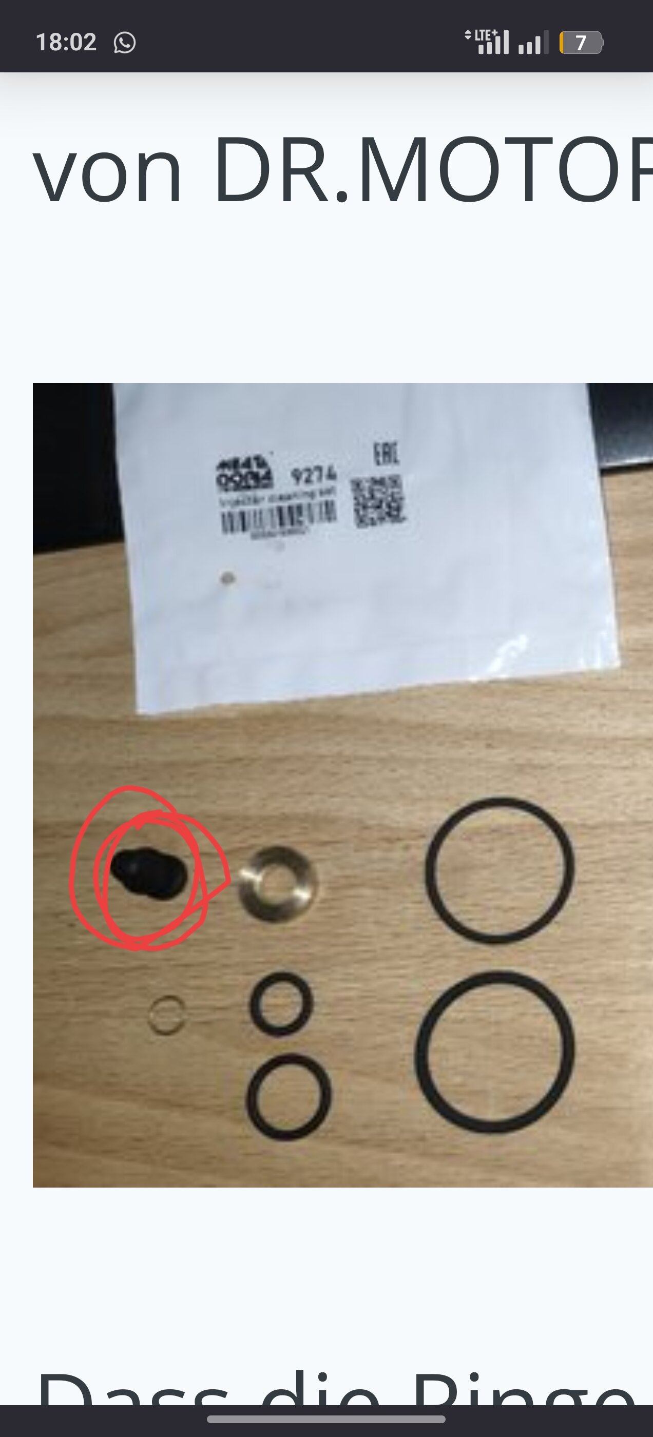

Am 1.2.2023 um 13:56 schrieb Bleifuß:
Schon wieder Startschwierigkeiten, aber keine Ölstandsteigerung...
Die Viton-Dichtungen von 07eins werden immer teurer.
Im Netz einen Beitrag gefunden, in dem auch über dickere Dichtringe gesprochen wird:
https://community.dieselschrauber.org/viewtopic.php?t=30460
Zitat: " Guten Abend, zuerst habe ich die original Bosch-O-Ringe mit einer Schieblehre vermessen, die Maße habe ich nicht mehr.
Anhand meiner Messungen habe ich seinerzeit folgende Artikelnummern bestellt:
Präzisions O-Ring 12,80 x 2,40 mm FPM75
Nr.42601280240 (Dichtung an der Düsenspitze)
Präzisions O-Ring 26,64 x 2,62 mm FPM75
Nr.42602664262 (Dichtung oben)
Präzisions O-Ring 25,30 x 2,40 mm FPM75
Nr.42602530240 (Dichtung Mitte)
Ich habe jetzt verschiedene Sets gekauft. Bilder von Bosch etc. folgen noch.
Der Messing-Ring von MEAT&DORIA ist 3mm dick, der von DR.MOTOR nur ca. 2,3mm
Dass die Ringe aus unterschiedlichem Material sind, sieht man auch.
MEAT&DORIA sind auch ein Hauch dicker.
Jetzt warte ich noch auf das Set von BOSCH (1417010997) - mal sehen, wie dick der Messing-Ring ist.
Sonst sitzt das PD-Element höher / niedriger als es soll. Aber welche Größe / Dicke ist denn die richtige?
Nur Original Bösch nehmen, das ist richtig und da passt auch alles...
Bosch 1 417 010 997
Kostet 6,70€ über daparto, macht keinen Sinn, da nach Alternativen zu suchen. Außerdem hat man dann eine Alternative zu den Viton Dichtungen, die sind nämlich manchmal zu groß/stramm, dann passt das Original oft besser.
Bezüglich der kleinen schwarzen Nupsis gibt es noch Klärungsbedarf, da gibt es verschiedene Versionen, die nicht dokumentiert sind bei etka. Die mitgelieferten (Bosch Satz) passten bei @Zweierlehrling wohl nicht. Wo genau lag der Unterschied? Erinnerst du das noch?
Bearbeitet von A2 HL jense

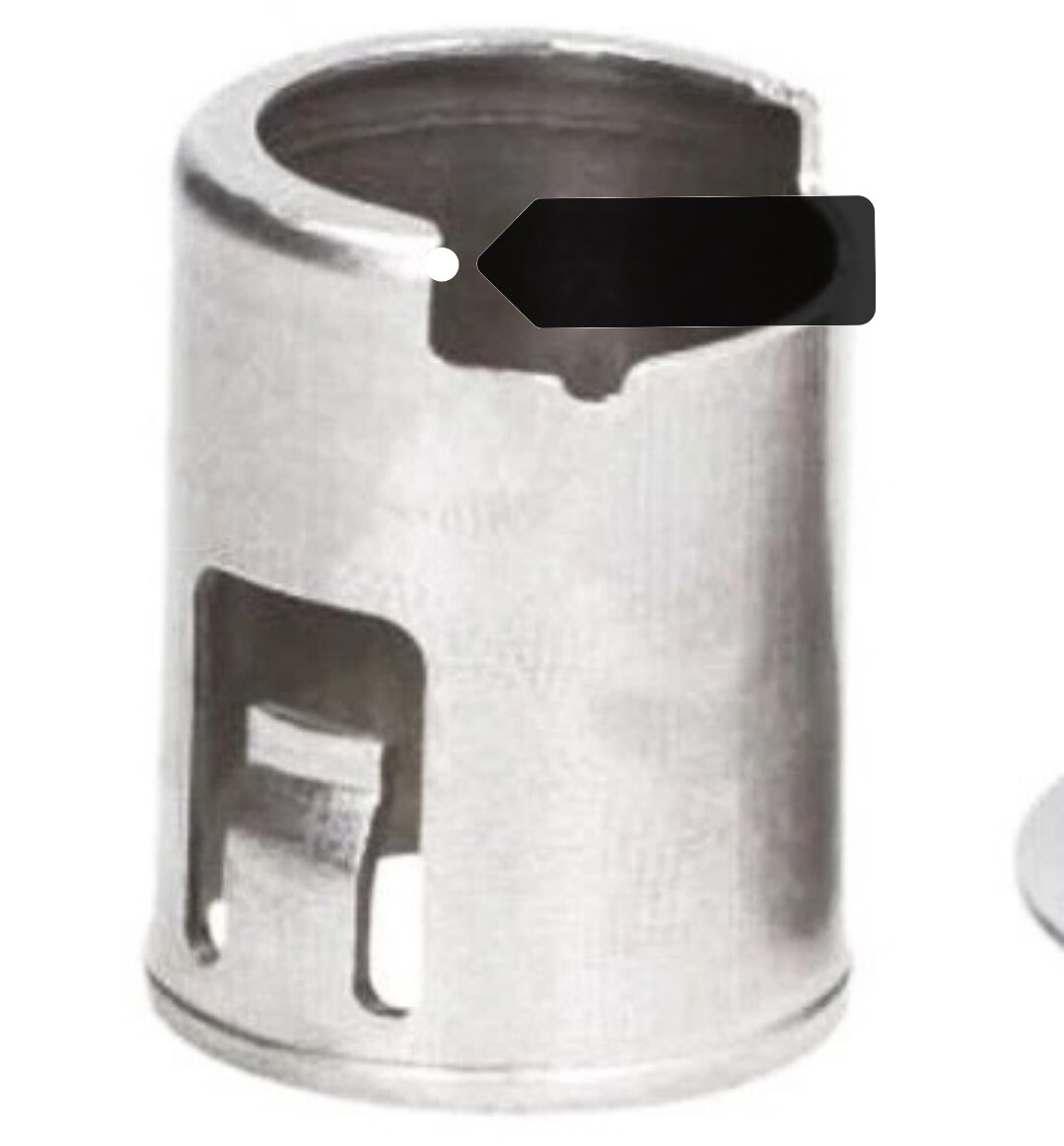

vor 5 Stunden schrieb A2 HL jense:
Meine verbaute Version (AMF von 01-2001) war: im PDE ein langer Stift als Bolzen, der in einer zum Teil hohlen Einstellschraube im Kipphebel saß. Zwei dieser Einstellschrauben waren gerissen bzw. gebrochen.
Die zweite (und jetzt eingesetzte) Version ist: ein Kugelbolzen im PDE mit konvexer Fläche, in die die Einstellschraube (Vollmaterial) mit entsprechender konkaver Fläche greift.
Benötigt werden bei einem Versionswechsel entsprechend beide Teile - Kugelbolzen und Einstellschraube.
Dies scheint der Dichtungssatz inkl. Einstellschraube zu sein, zumindest im Bild fehlt da aber noch die Sechskantmutter zum Kontern (oder alte verwenden):
Dichtungssatz für Pumpe/Düse, TN: 038198051C, https://originalteilemarkt.de/dichtungssatz-fuer-pumpe/duese-038198051c-2863183
Die Schreckskantmutter zum Kontern hat die TN: N10412901
038198051B ist anscheinend der gleiche Dichtungssatz ohne die Einstellschraube.
Ohne Index findet sich nicht mehr, das soll der Dichtungssatz bis FIN 8Z-1-050 000 sein, worunter mein AMF fällt; vermutlich entfallen?
Ansonsten finden sich zur Einstellschraube zwei TN:
038109451B
WHT000530
zum Kugelbolzen drei TN:
038130335A
WHT001516
WHT002791
Bearbeitet von Zweierlehrling

Einstellen des Hubs: Ich hab in der Bucht für 25€ eine Messuhr gekauft, das ging ganz gut. Einen herumliegender Blechwinkel festgeschraubt am Zylinderkopf. Motor an der Kurbelwelle weitergedreht mit Vielzahnnuss (19 glaube ich), eine Werkstatt in der Nähe hatte mir kurz einen Satz ausgeliehen. Das geht alleine. Lediglich das Rad muss ab rechts, mit 1/2 Zoll Verlängerung kommt man hin. Der Drehbereich in dem das PDE ganz gedrückt ist ist so gross, dass ich dachte das könnte man auch ohne Messuhr machen als Profi..
Alle Sacklöcher PDE und Wellenbock von Oel befreit mittels Stoffstreifen und Schraubendreher. Ventildeckel und Dichtung weiterverwendet, in den Ecken etwas Silikondichtmasse. Hoffentlich bleibt es dicht.
Grüsse. frank7d
Wir hatten den Wagen vom Zweierlehrling einfach ein paar CM gerollt, um mit der Uhr den ganz "gerdrückt Bereich" zu ermitteln, das ging auch ganz gut.

Der Satz wird benötigt wenn beim PDE im oberen Teil der Federhalter gebrochen ist, was erst bei Demontage auffällt.
Dieser Defekt tritt zwar nicht so häufig auf, aber wenn doch ist man froh die Teile vor Ort zu haben und die Reparatur fortsetzen zu können.

Wenn wie bei @Zweierlehrling der silberne Halteclip gebrochen ist, kann man im Vorfeld trotzdem feststellen, ob dieser Fehler vorliegt. Der Clip hat seitlich zwei Haltenasen, die im Korpus der PDE eingreifen. Wenn diese gebrochen sind, ist der Clip lose und kann über die beiden Löcher seitlich mit einem Schraubenzieher o.ä. angehoben werden (Siehe Fotos), das geht auch im eingebauten Zustand. Dann kann man entscheiden, ob man den Reparatursatz dazukauft oder nicht.
Der Fehler kommt nämlich in der Tat sehr selten vor und zwar auch eher bei den PDE 1.Gen mit dem langen Bolzen.
Hinweis: die Bilder der PDE sind von einer galvanisierten Anschauungs-PDE, deshalb nicht über den silbernen Glanz wundern….
Bei min. zwei PDE war (evtl. zusätzlich) der obere gebördelte Rand gebrochen/abgetrennt, der sich als Kleinteil noch oben im Kopf finden ließ.
