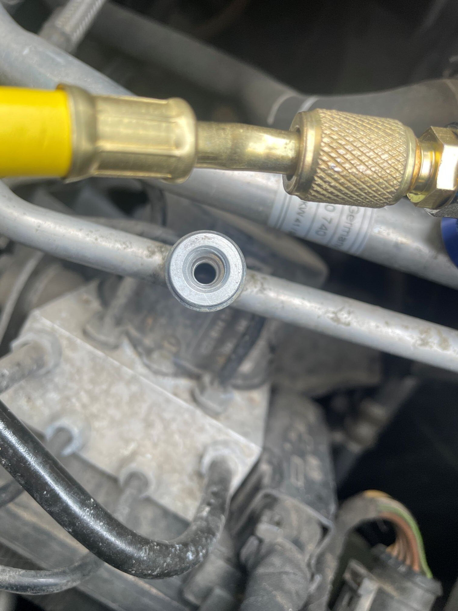

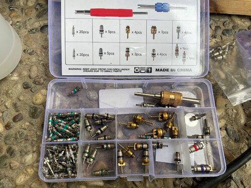

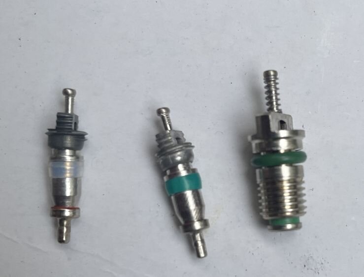

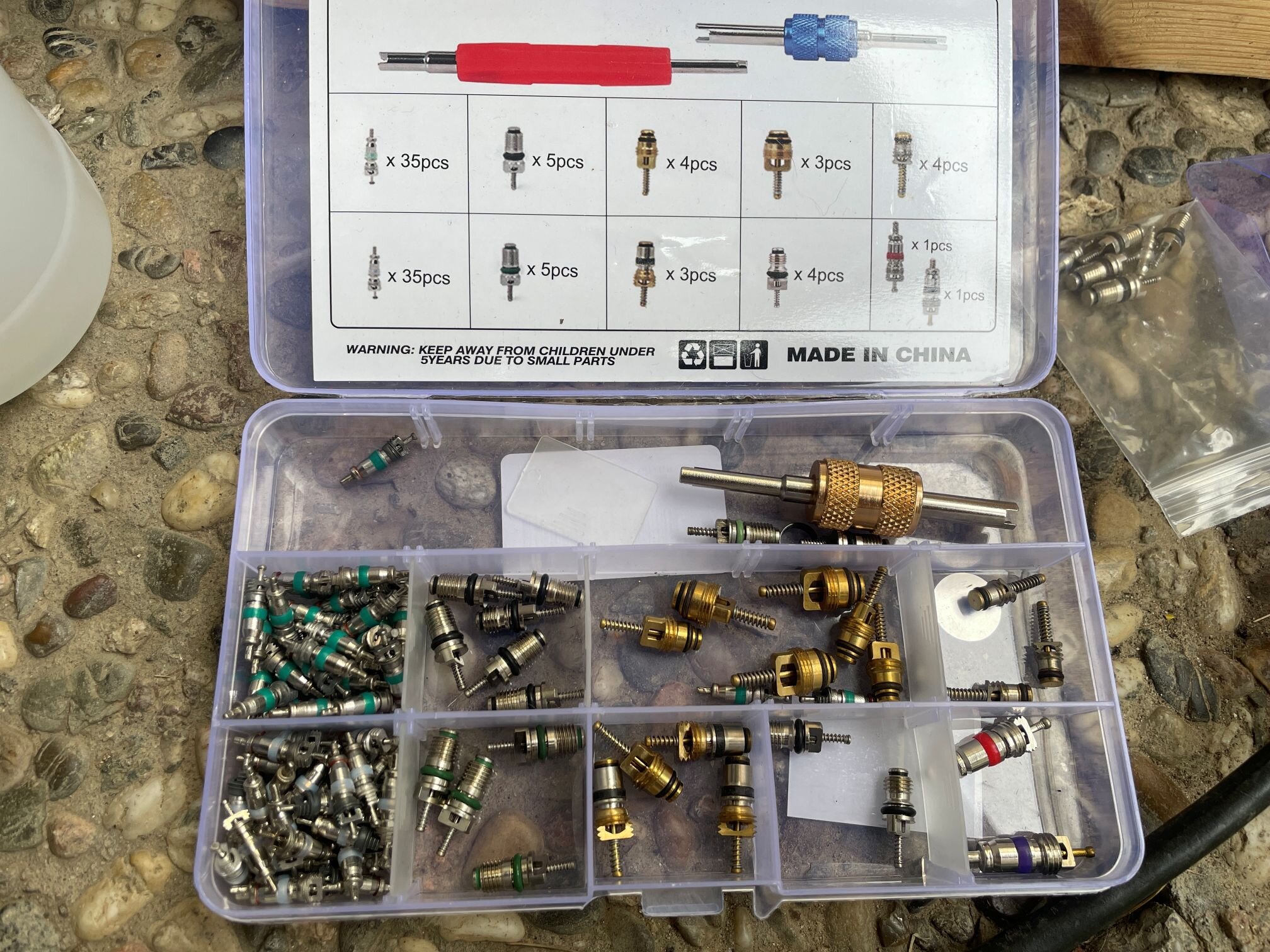

Meine Klimaanlage ist ebenfalls undicht. Beim Test mit Propangas habe ich gesehen, dass die Befüllanschlüsse undicht waren. Ich gebe immmer ein paar Gramm Propangas auf die Anlage, befülle dann die Anschlüsse mit Bremsenreiniger und prüfe, ob Blasen aufsteigen. Die NT-Seite scheint nach Ventilwechsel dicht zu sein, aber die HT-Seite bekomme ich einfach nicht dicht. Auch das Lecksuchgerät schlägt immer aus. Ich will das Ventil nicht zu stark festschrauben, da ich Angst habe, dass das Alugewinde zerstört wird. Gibt es O-Ringe in den Befüllanschlüssen, die man tauschen kann? Ich kann keine erkennen. Die Befüllanschlüsse kann man ja nicht tauschen, da sie am Alurohr festgeschweißt sind. Aus dem folg. Set habe ich die neuen Schraderventile genommen: Die zwei Schraderventile links habe ich ausprobiert für den HT-Anschluss. Keines davon bleibt dicht. Das rechte, größere Ventil funktioniert für den NT-Anschluss.
