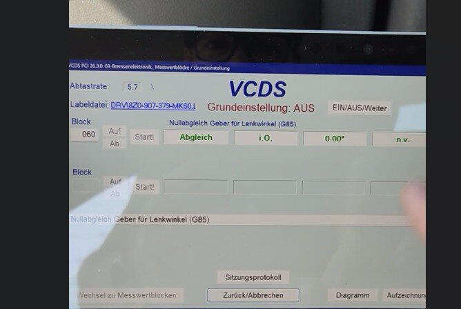

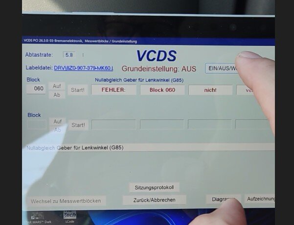

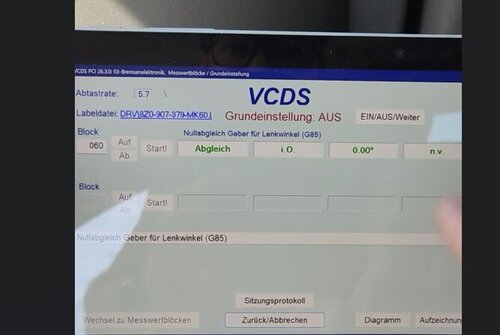

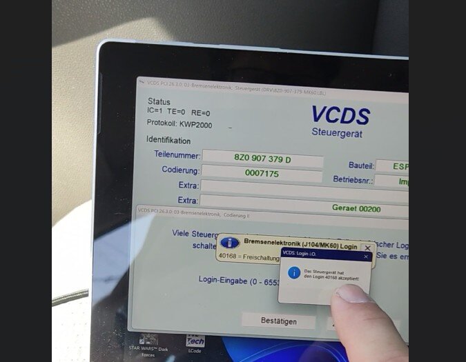

Hi, VCDS akzeptiert den Login, zumindest wird das so angezeigt. Ich habe mal Bilder angehängt wie das immer abläuft. Schlangenlinie habe ich auch schon probiert, das klappt auch nicht. Das zweite ESP lässt nicht mal eine Diagnose mit VCDS zu, man kommt gar nicht erst rein. MfG Sascha
