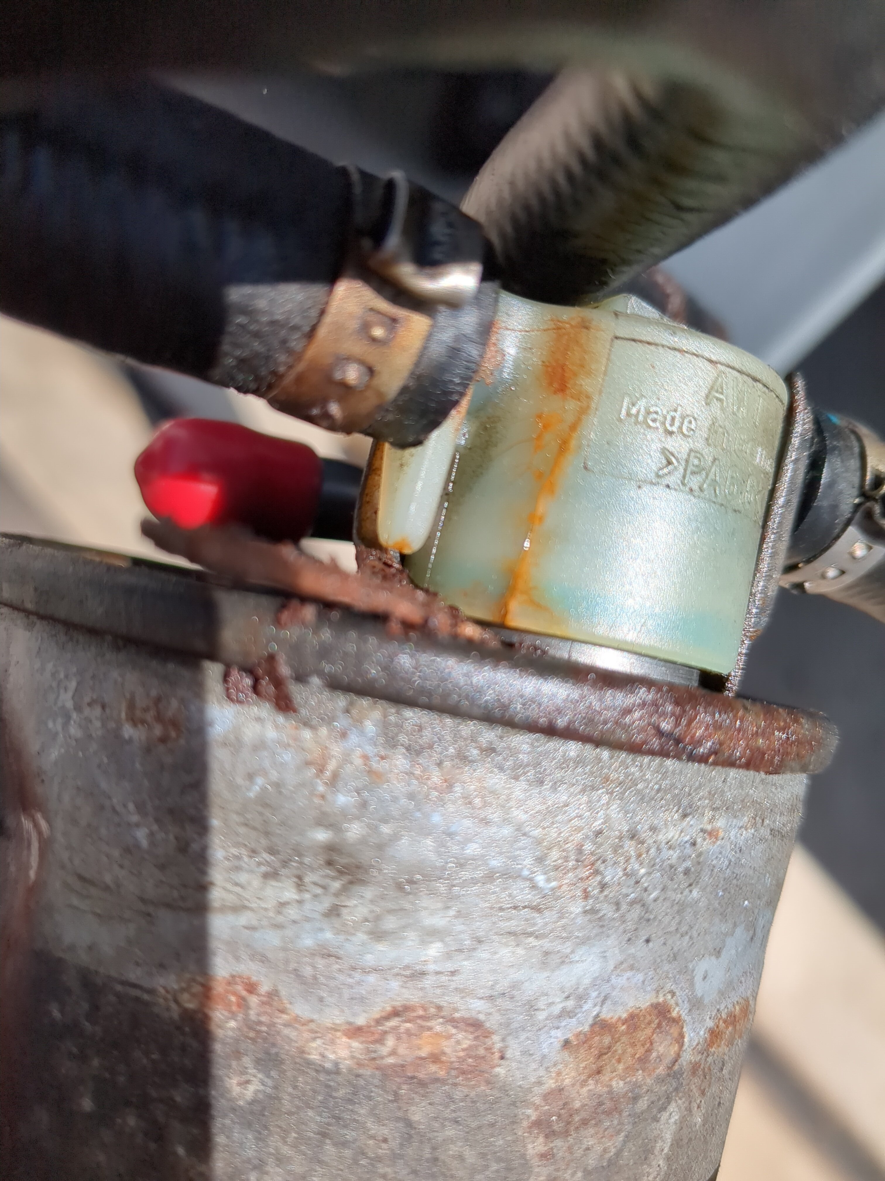

  2. Danke für den Tip. Hab das Ding auf en alten Filter gesteckt fürs Foto. Eine Sichtprüfung genügte. Beim Filtertausch vor einer Woche fiel mir nichts auf.
  3. Was ist los, es hat sich ja noch keiner über fehlendes OSS mockiert bzw. der obligatorische Hinweis auf Kassengestell. Im Ernst, wenn das Ding regelmäßig alle 1-2 Jahre Kundendienst gesehen hat ist das auch schon viel Wert.
