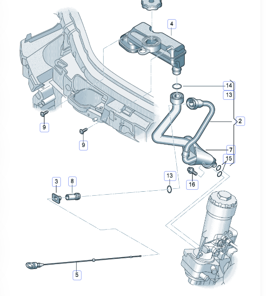

Hallo, ich bin seit Kurzem stolzer Besitzer eines Audi A2 1.4 (AUA) mit knapp 160.000 km. Der Wagen ist komplett fachwerkstätten-gepflegt und macht insgesamt einen wirklich guten Eindruck, umso mehr möchte ich ihn jetzt technisch wieder perfekt dastehen haben. Leider habe ich direkt zwei Themen, bei denen ich eure Erfahrung brauche: 1) Ölpeilstab / Einführtrichter beschädigt Der Vorbesitzer hat offenbar den Ölpeilstab samt Einführ-/Führungsrohr beschädigt. Meine Fragen: Hat jemand die genauen Maße vom Peilstab-Rohr (Länge, Durchmesser etc.)? Könnte man das theoretisch 3D-drucken, ich habe einen Drucker, aber keine Abmaße? Oder hat jemand so ein Teil übrig bzw. weiß die korrekte Teilenummer für den AUA? Ich würde das gerne sauber und dauerhaft lösen, nicht nur provisorisch. 2) Meldung „Heckklappe offen“ in der HU Wenn ich die Heckklappe öffne und wieder schließe, zeigt das Kombiinstrument weiterhin an, dass sie offen sei – obwohl sie korrekt geschlossen ist. Kennt jemand das Problem? Ist das eher ein Mikroschalter im Schloss, Kabelbruch im Übergang oder etwas anderes Typisches beim A2? Freue mich über jeden Hinweis – und bin gespannt auf eure Erfahrungen! Danke euch Anbei ein paar mehr Bilder Infos... Vielleicht kann mir jemand etwas wissenwertes über mein A2 Modell erzählen (siehe Foto)
