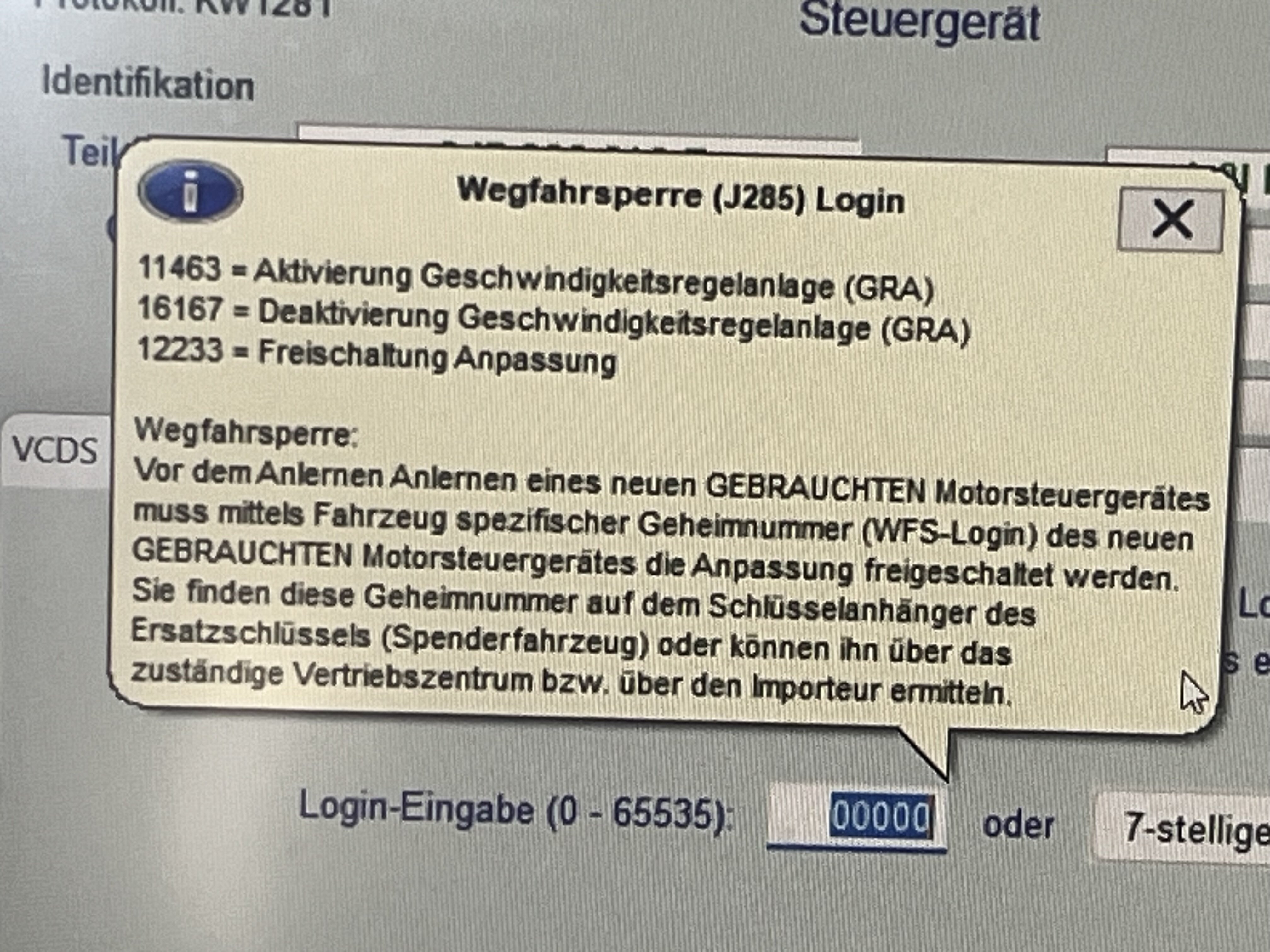

Habe nun zuerst die 2004 Software aufgespielt. Auto fährt problemlos, aber Tempomat nicht. Dann die modifizierte 2001 aufgespielt. Funzt auch nicht. In mwb 6, 4. Stelle steht bei gra immer 255.0 , egal was ich versuche. Die Steuergeräte sind wegfahrsperren befreit. vcds meint folgendes:
