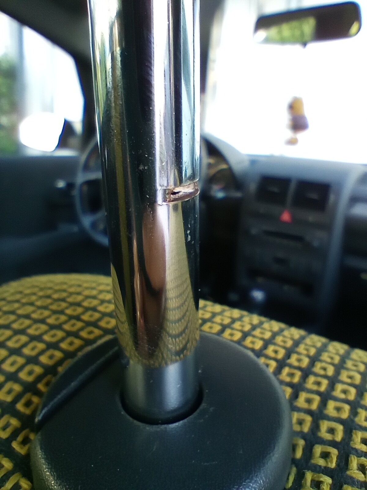

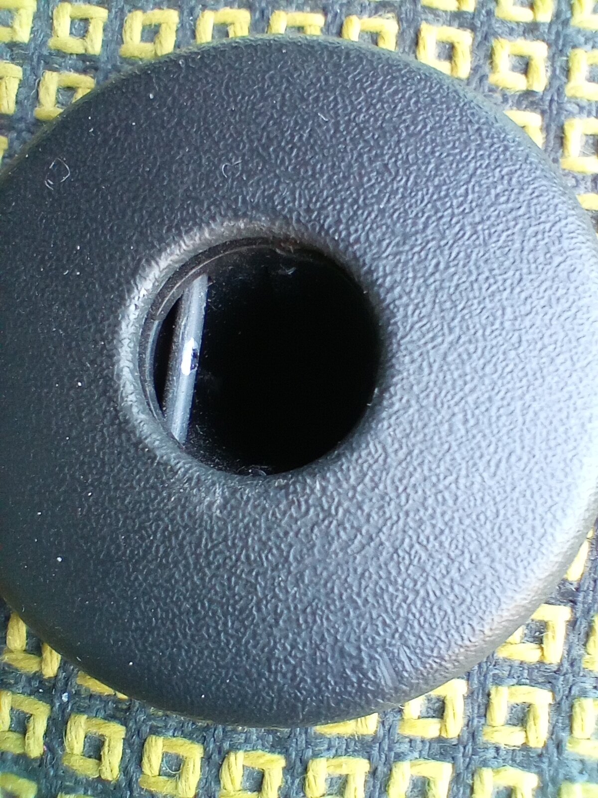

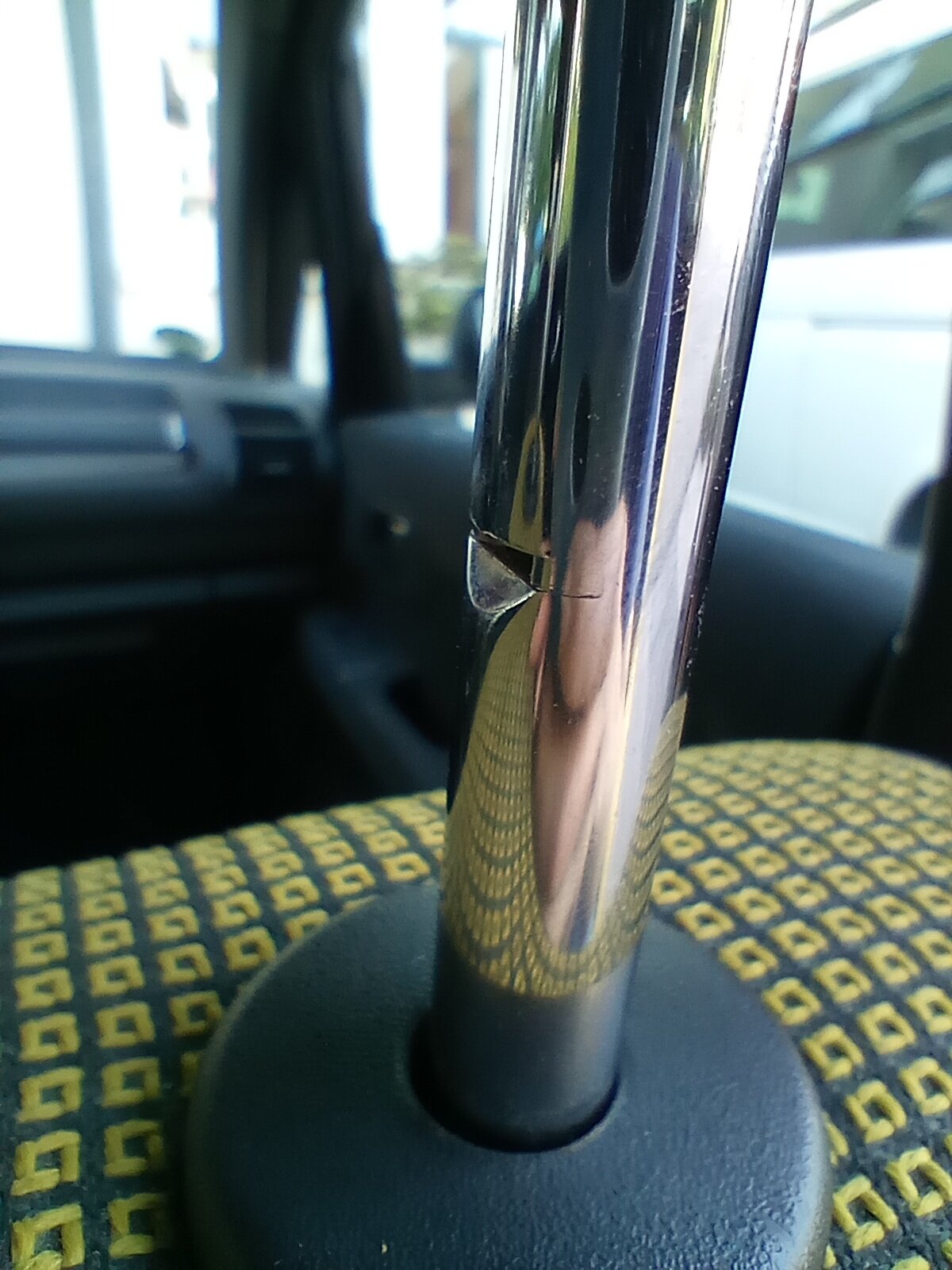

Um das abzuschließen: Die Kerben in den Stangen sind nicht gleich. Auf der Seite ohne die Raste ist die Kerbe angeschrägt, in der Führung sitzt dort ein Federdraht. Steckt man sie also falsch herum in die Lehne "schnackt" dieser Draht in die Kerbe ohne die Schräge. Dementsprechend ist deutlich mehr Kraft aufzuwenden die wieder rauszuziehen. Sollte aber kein Problem sein, hab's gerade selbst ausprobiert und bin eher ein Lauch.

Aber Du drückst schon etwas auf diese Entriegelung? Hatte auch mal die Beifahrerstütze umgedreht für Transportaufgaben aber ggf. nicht bis Anschlag eingeschoben. Da drin ist so ein Metallteil: Ggf. rastet das jetzt "auf der falschen Seite" in die kleinen Kerben der Stange ein. Ev. mal die Position der Entriegelung etwas variieren (also nicht ganz reindrücken, aber auch nicht komplett unbetätigt lassen)? Wüsste jetzt nicht warum die Stütze nicht mehr rauskommen sollte.

Beifahrerkopfstütze verkehrt herum eingeschoben, nun geht sie nicht mehr herraus

Das Problem habe ich bei einem A2 auch. Meine Idee ist, den Rücksitz dahinter rausnehmen, die Rückenlehne soweit nach hinten zu drehen, dass man einen an der Kopfstütze angebrachten Spanngurt durch den geöffneten Kofferraum führen kann und diesen dann irgendwo hinter dem Auto festmacht. Handbremse anziehen, eventuell noch Räder verkeilen und dann versuchen durch Anziehen des Spanngurtes die Kopfstütze aus der Lehne zu ziehen. -
