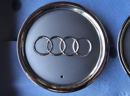

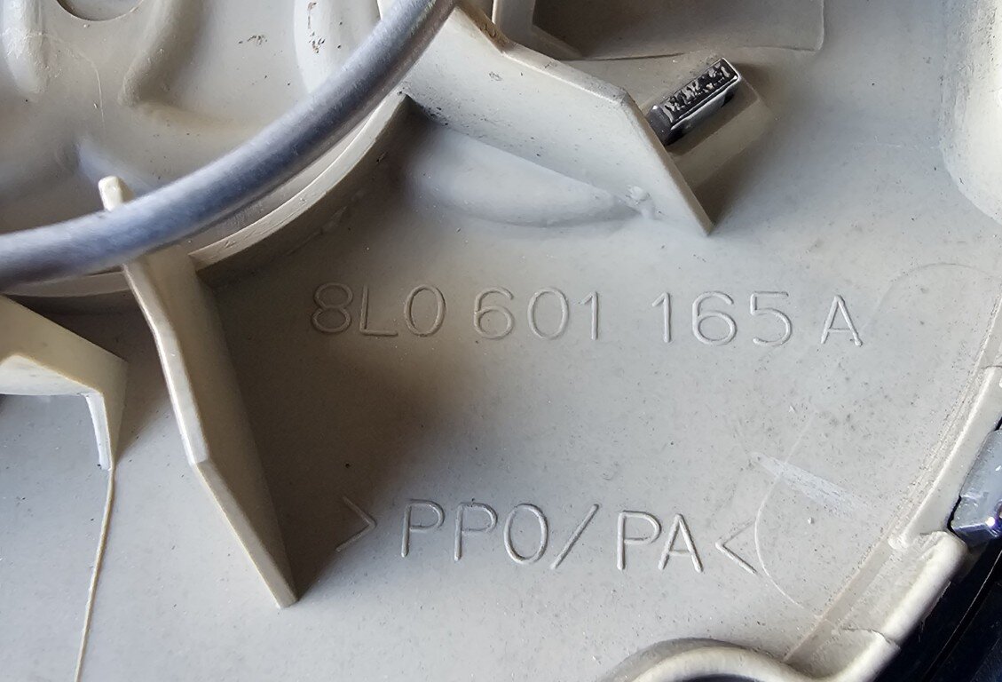

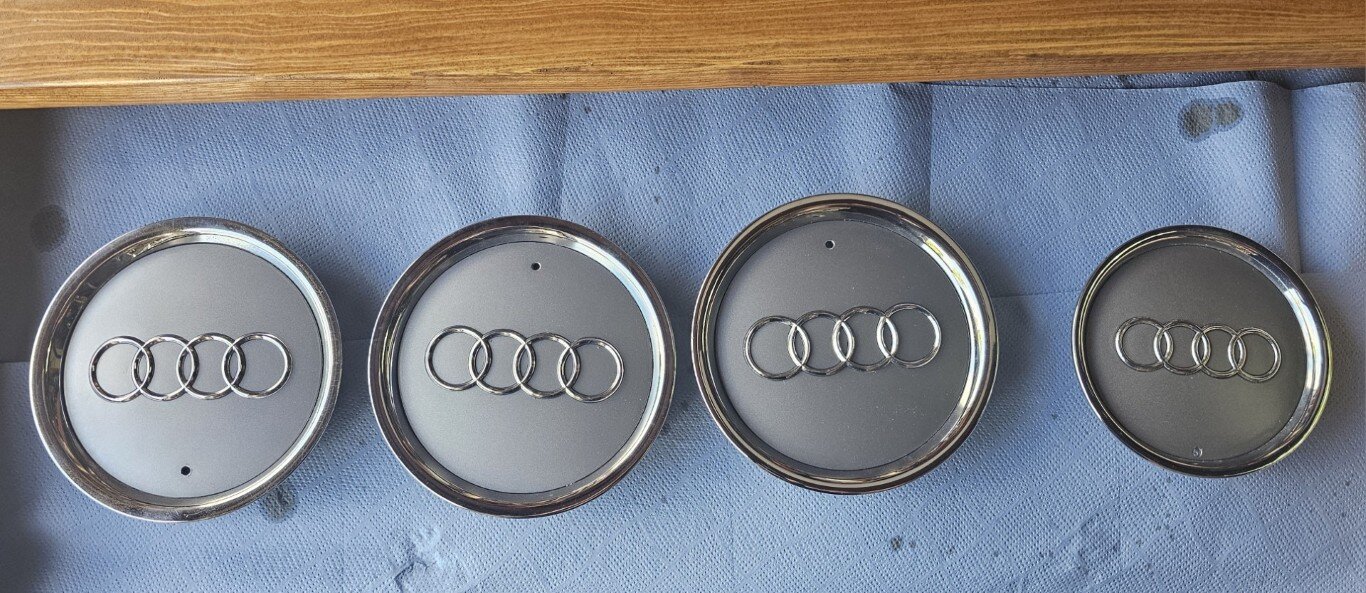

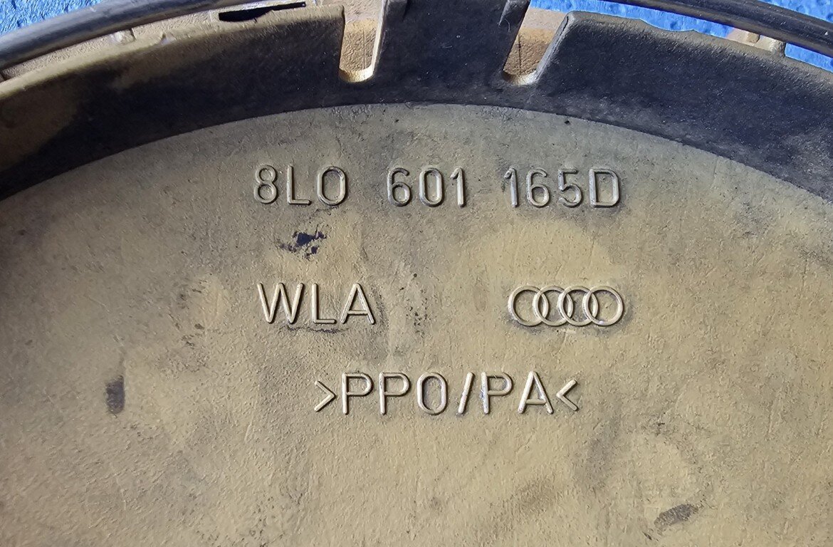

3x 8LO 601 165D für Wählscheiben (denke ich) 1x 8LO 601 165A für ? €20 Abholung in 57614 oder Versand gegen Kostenübernahme

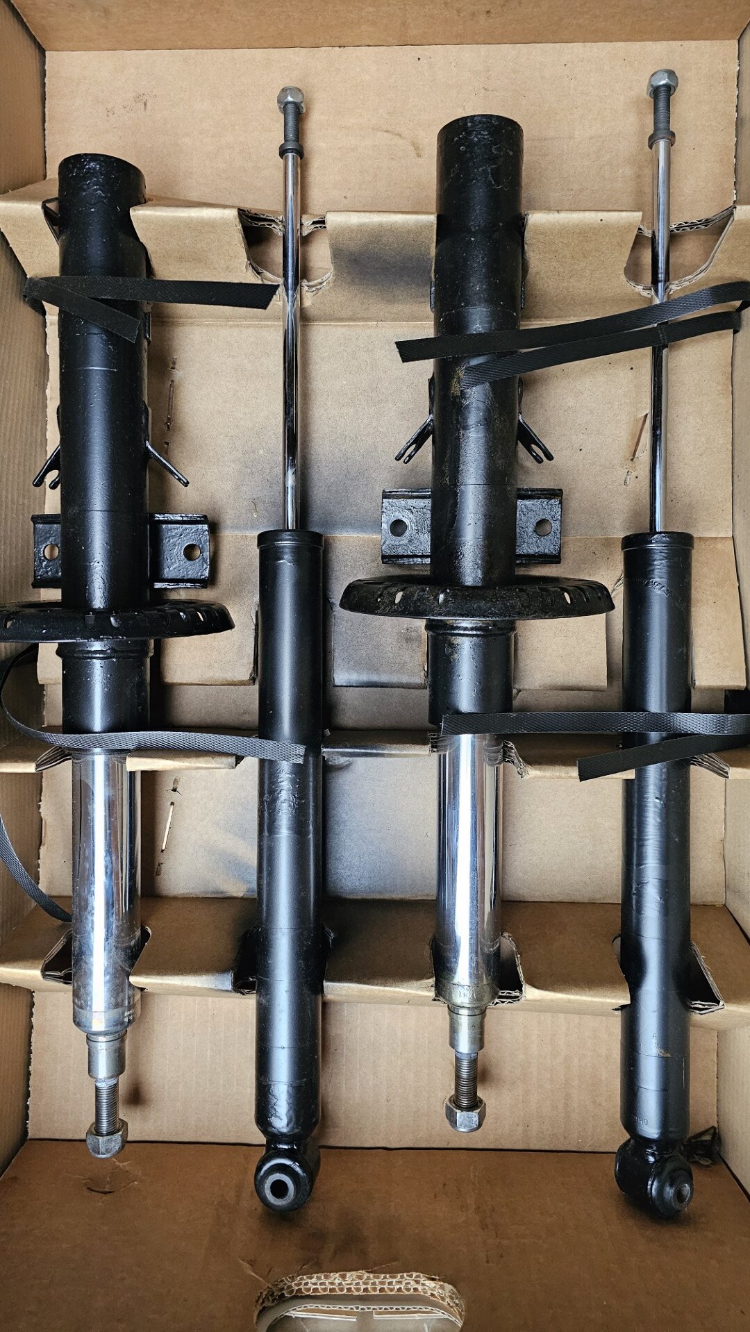

Biete eine kompletten Satz Bilstein B6. Seit einigen Jahren eingelagert. Sind damals für mehr Komfort rausgeflogen. Laufleistung ca. 15tkm, wurden mit Owatrol behandelt und schwarz lackiert. Dicht, Kolbenstangen i.O. VB: 200,- € Abholung in 57614 oder Versand gegen Kostenübernahme
