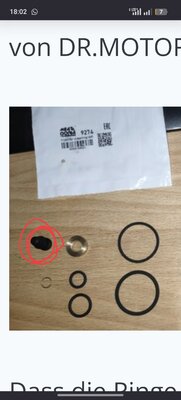

Dies scheint der Dichtungssatz inkl. Einstellschraube zu sein, zumindest im Bild fehlt da aber noch die Sechskantmutter zum Kontern (oder alte verwenden): Dichtungssatz für Pumpe/Düse, TN: 038198051C, https://originalteilemarkt.de/dichtungssatz-fuer-pumpe/duese-038198051c-2863183 Die Schreckskantmutter zum Kontern hat die TN: N10412901 038198051B ist anscheinend der gleiche Dichtungssatz ohne die Einstellschraube. Ohne Index findet sich nicht mehr, das soll der Dichtungssatz bis FIN 8Z-1-050 000 sein, worunter mein AMF fällt; vermutlich entfallen? Ansonsten finden sich zur Einstellschraube zwei TN: 038109451B WHT000530 zum Kugelbolzen drei TN: 038130335A WHT001516 WHT002791 -

OK, danke, dann brauchen wir noch die Teilenummer der passenden Schraube, davon noch 3 dazu, dann sollte man save sein. -

Meine verbaute Version (AMF von 01-2001) war: im PDE ein langer Stift als Bolzen, der in einer zum Teil hohlen Einstellschraube im Kipphebel saß. Zwei dieser Einstellschrauben waren gerissen bzw. gebrochen. Die zweite (und jetzt eingesetzte) Version ist: ein Kugelbolzen im PDE mit konvexer Fläche, in die die Einstellschraube (Vollmaterial) mit entsprechender konkaver Fläche greift. Benötigt werden bei einem Versionswechsel entsprechend beide Teile - Kugelbolzen und Einstellschraube. -

Nur Original Bösch nehmen, das ist richtig und da passt auch alles... Bosch 1 417 010 997 Kostet 6,70€ über daparto, macht keinen Sinn, da nach Alternativen zu suchen. Außerdem hat man dann eine Alternative zu den Viton Dichtungen, die sind nämlich manchmal zu groß/stramm, dann passt das Original oft besser. Bezüglich der kleinen schwarzen Nupsis gibt es noch Klärungsbedarf, da gibt es verschiedene Versionen, die nicht dokumentiert sind bei etka. Die mitgelieferten (Bosch Satz) passten bei @Zweierlehrling wohl nicht. Wo genau lag der Unterschied? Erinnerst du das noch? -
