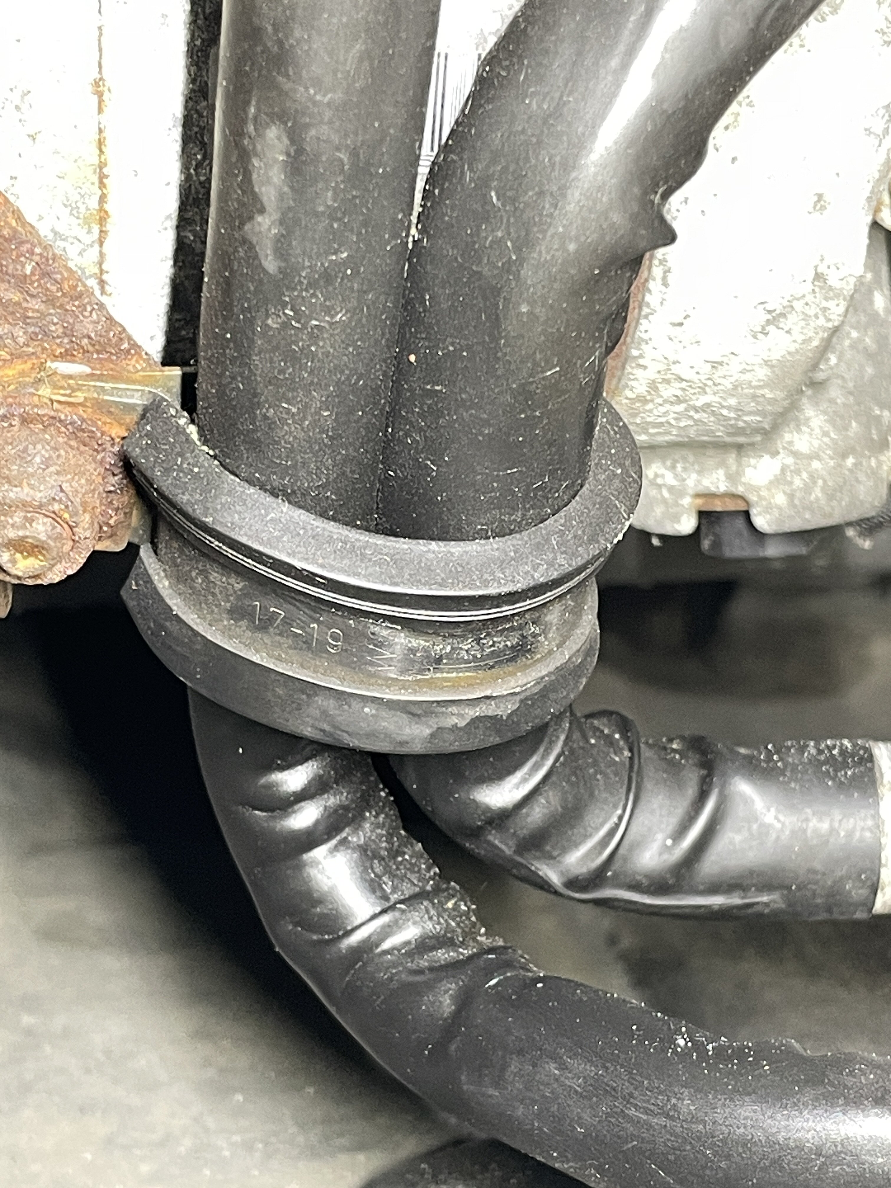

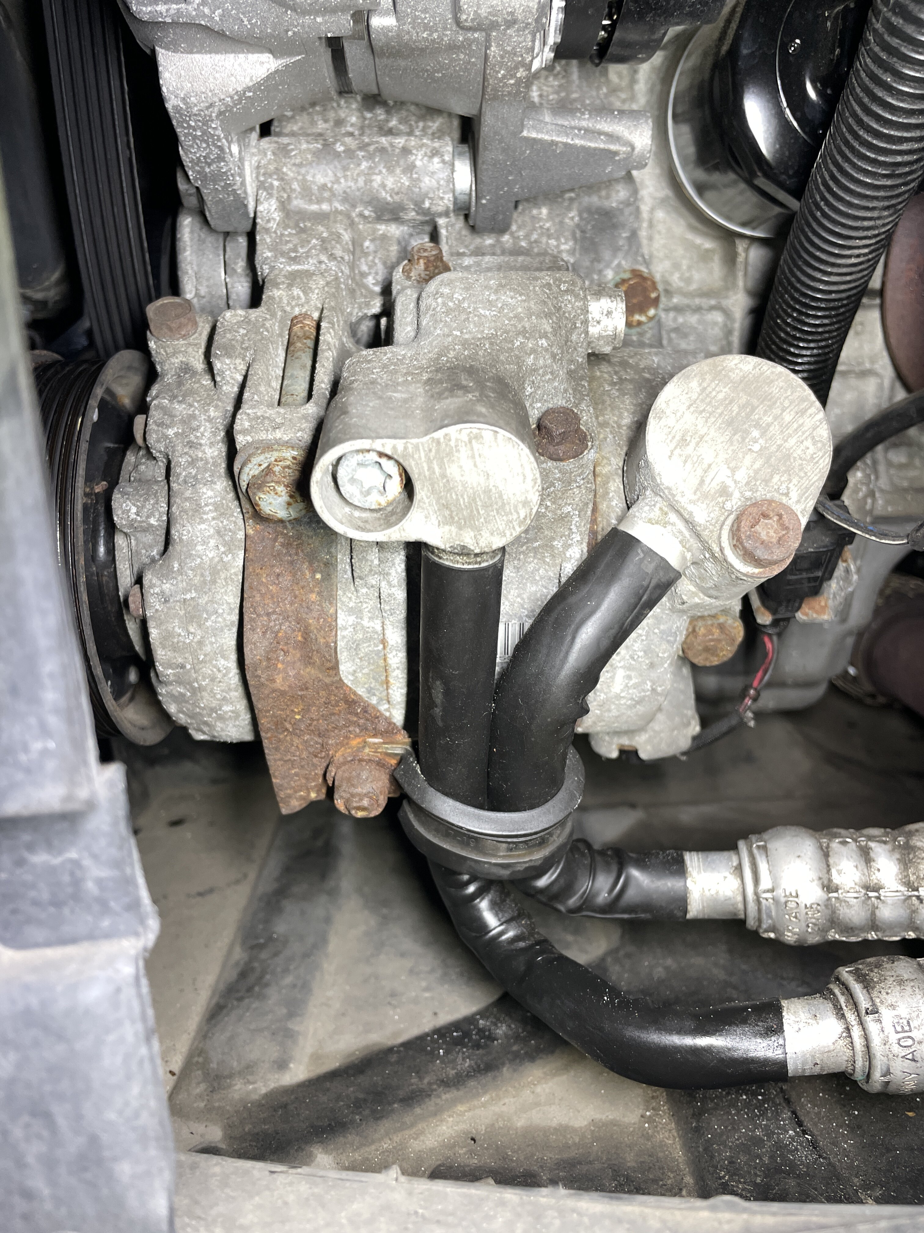

An den Schläuchen und an der Schelle kann man noch leicht Öl erkennen. Am Kompressor selber habe ich so nicht viel erkennen können. Deutet dies dennoch auf ein Defekt des Kompressors hin?

Nimm mal die Blende vorm Kompressor aus der Stoßsstange, da wo soweit vorhanden der Nebelscheinwerfer sitzt. Von da kannst du die Oberseite des Kompressors sehen. Bei meinem hat man da deutlich Öl gesehen. Kondenswasser denke ich an der Stelle nicht, wird schon Öl sein... Mein Kompressor war oben undicht.
Ich habe heute noch meine Radlaufschale entfernt um einen besseren Blick auf den Kompressor zu bekommen. Riemenscheibe ist wie bereits vermutet in Ordnung. Zudem lässt sich der Kompressor ohne großen Kraftaufwand drehen. Unter den Schläuchen des Kompressors lässt sich ein schwarzer Fleck auf den Unterboden feststellen. Ist dies nur Kondenswasser, oder könnte es sich hierbei um etwas anderes handeln? Aus den Unterlagen des Vorbesitzers konnte ich herausfinden, dass bereits im August 2024 Kältemittel geprüft / ergänzt wurde. Müsste es also irgendwo ein Leck geben?
