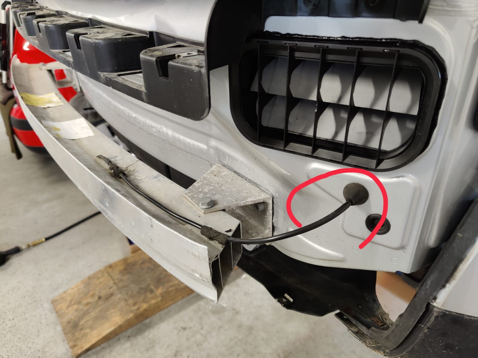

Audi A2 TDI 75Ps Bj,2002 Kabel rechts unter dem Stoßfänger
janihani antwortete auf clemenscar's Thema in Technik
https://wiki.a2-freun.de/wiki/index.php/Schlüssel#Mit_Funkfernbedienung -
Superduke antwortete auf clemenscar's Thema in Technik
Das ist eine Antenne ..sieht schon komisch aus....wird aber normalerweise mit Clipsen am "Prallträger" befestigt.... -
Hallo Eine Frage an die Spezialisten . Bei dem oben beschriebenen A2 kommt aus einer Kabeldurchführung an der rechten hinteren Ecke unter den Stoßfänger ein Kabel mit Schirmung . Das Kabel war bei mir abgeschnitten . Das könnte ein Kabel für eine Antenne sein. Kann mir jemand sagen was das für eine Antenne ist und die Funktion. Das Auto hat Navi.Einparkhilfe hinten und Alarmanlage ansonsten normale Ausstattung. Vielen Dank
