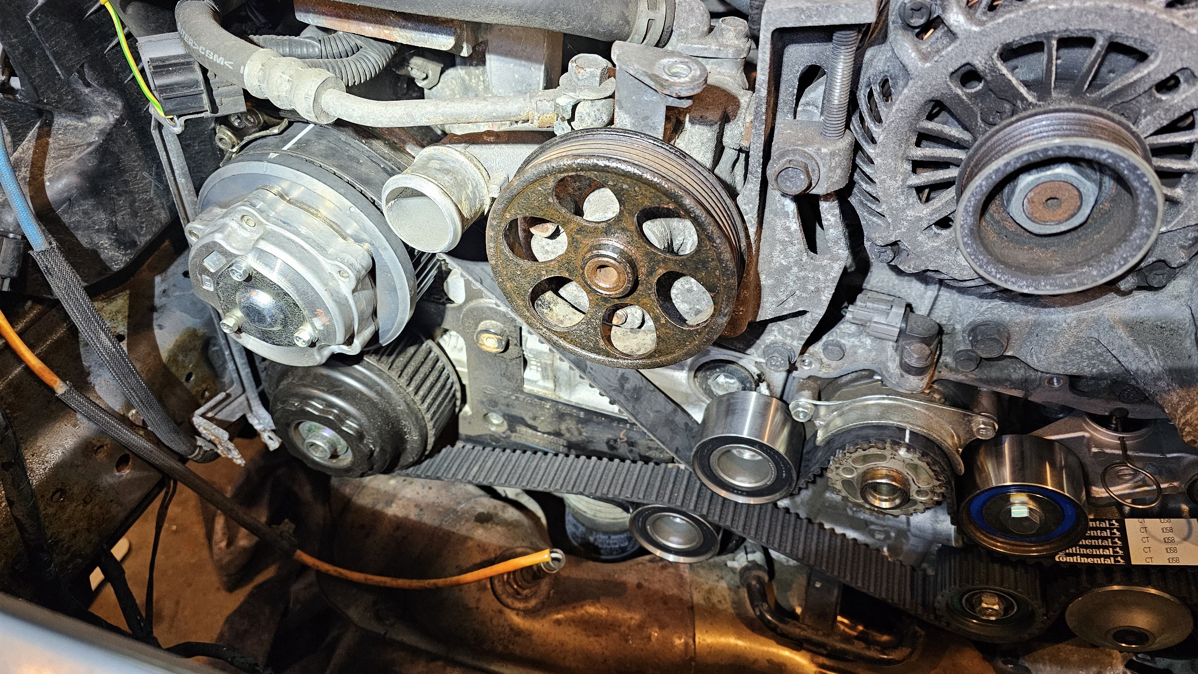

Aber dabei blieb es natürlich nicht... Damit das mal irgendwo festgehalten ist, seit April: Ölwechsel Luftfilter, Innenraumfilter, Scheibenwischer Zahnriemen neu Kühlmittel neu Kühlerschlauch neu (und Schlauchstelle kurz vor Rostbruch) Leichter Ölaustritt an Servo mit LecWec gestoppt (ja, geht!) 2 Massebänder vorne neu Weggegammelte Ankerbleche hinten neu Neue Bremsscheiben und Beläge hinten Alle Bremssattelführungen vorsorglich geprüft (...) In dem Zuge gleich alle 4 Radnaben/lager neu Weil Geräusch vorne links danach noch da: Antriebswelle dort neu Gelöstes Hitzeschutzblech über Endschalldämpfer: weggegammelte Halter neu hingetrickst Laute Überraschung letzte Woche --> Mittelschalldämpfer neu Danach endlich Getriebeölwechsel Schweller von innen gereinigt und Rostvorsorge Viel Owatrol-Öl an rostigen Fahrwerksteilen Moniceiver für Android Auto eingebaut Dachträger für 2 Spikesräder Noch fällig nach IT: Zündkerzen, Lenkrad gerade machen Spannend: Leichtes Getriebesirren (klingt schon so wie der rote...)
