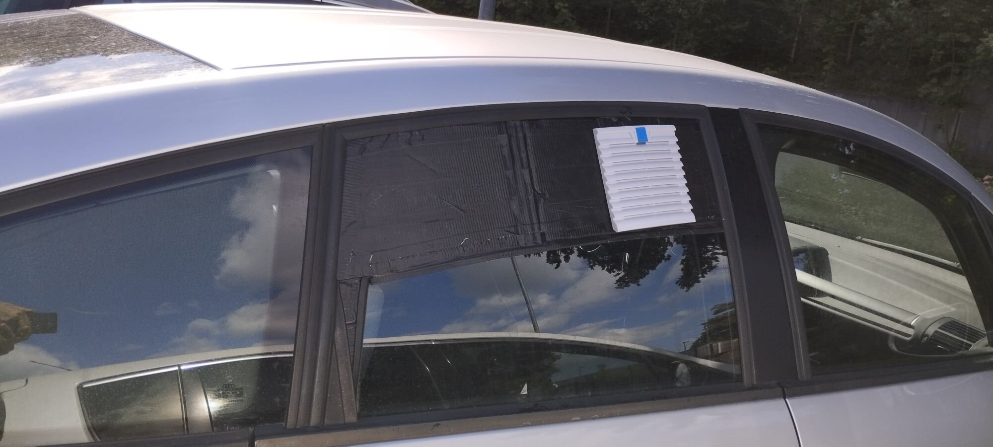

  2. Hier das Update mit dem Schranklüfterrahmen. Die U-Dichtung habe ich an den Karton angeklebt damit ich sie dann an der Scheibe einfädeln kann. Von hinten habe ich auch noch einen Kunststoffstab eingeklebt. Kosten für Lüfter mit PWM Regler, 12V USB Adapter, USB Kabel, Rahmen waren ca. 30€
