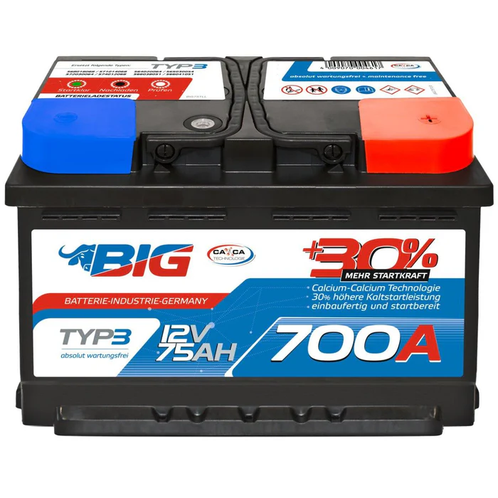

Die ist etwas zu klein (175x175 statt 195x175) und mit 20kg für meinen Geschmack zu leicht.

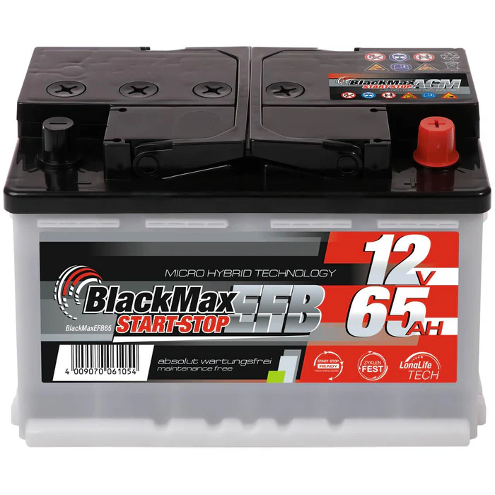

https://www.batterie-industrie-germany.de/products/bluemax-marine-efb-12v-80ah-800a-en?variant=47028879720736 Hier eine EFB für einen guten Kurs, ist zwar für Marine beworben, ist aber eine ganz normale Autobatterie, sieht man auch an den Werten.
Habe auch in beiden A2 EFBs, aber Langzeiterfahrúngen fehlen mir noch. Die ältere ist erst ein Jahr drin.
Wißt ihr, ob man sich auf solch eine Zyklen Aussage verlassen kann oder handelt es sich hier nur um Marketing, da so, wie es ausschaut die Zellen nachgefüllt werden können. Grüße Jojo
