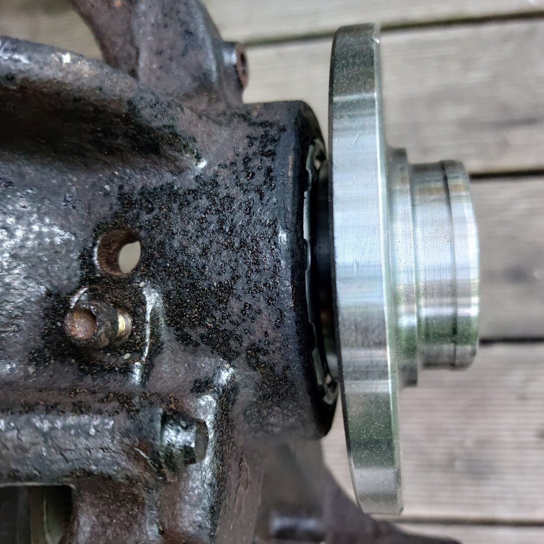

So, ein Update von mir, ich hab das Rad runtergeschraubt und auch die Bremsscheibe runtergemacht. Anbei Foto vom Lager:
Wenigstens ist der Ring eingerastet, aber wie das Lager eingepresst wurde, kann ich nicht erkennen. Kann man vielleicht von hinten erkennen, ob das Lager durch die Nabe eingepresst wurde? Irgendein Lagerspiel konnte ich auch nicht erkennen, sitzt bombenfest.
P.S: die Ankerbleche haben sich anscheinend aufgelöst... Die Schrauben vom Ankerblech sehen auch aus als sind die mit der Titanik untergegangen.
Bearbeitet von Salad
vor 23 Minuten schrieb Salad:
Das lässt sich optisch nicht feststellen. Dir bleibt m.E. nur die Werkstatt zu fragen wie sie Lager eingepresst haben.

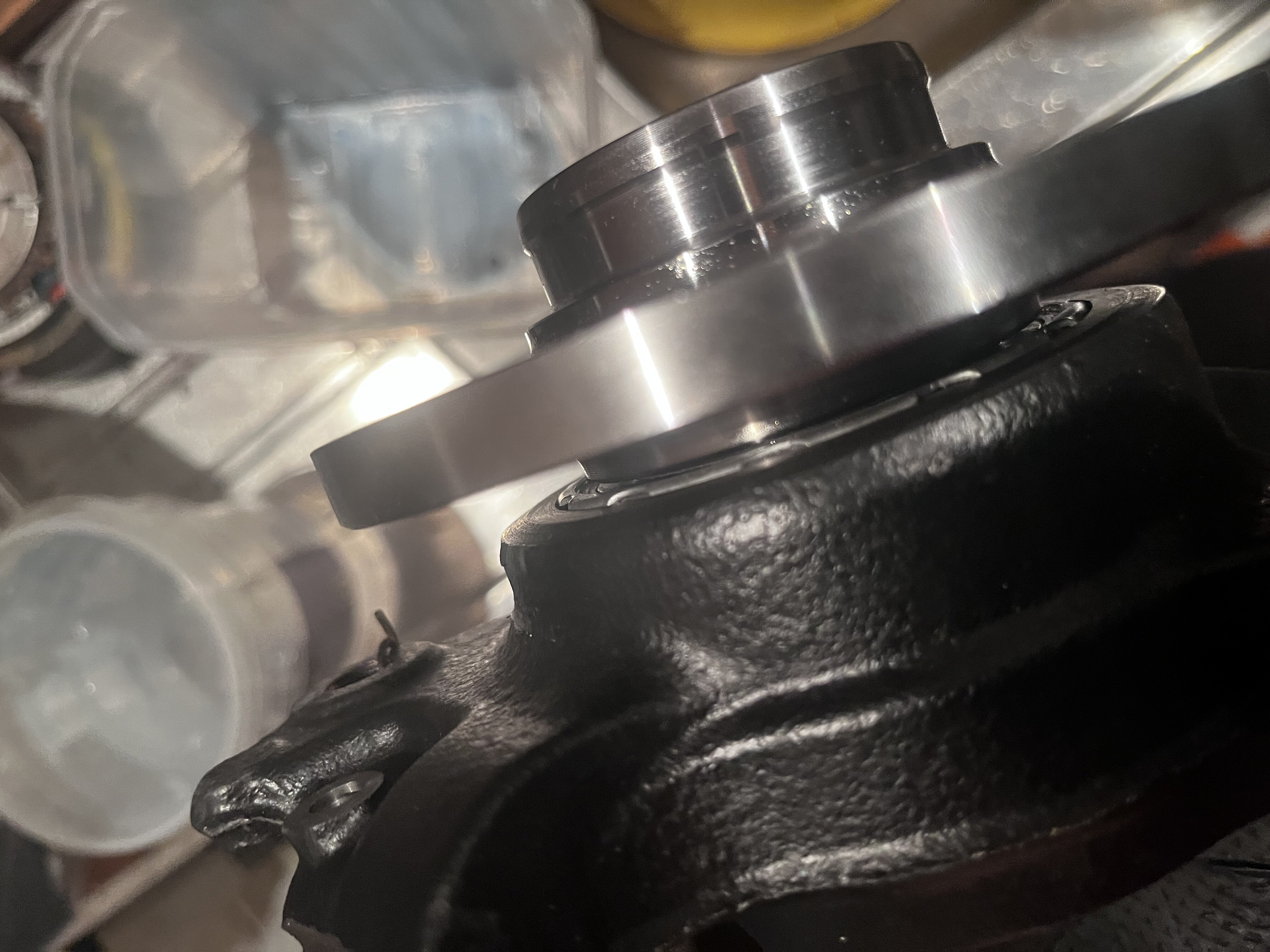

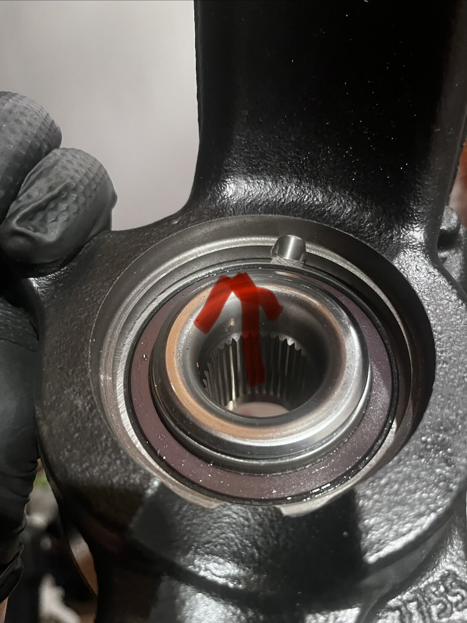

Was ein Zufall dass das Thema so aktuell hier aufgeführt wird, da Klinke ich mich doch auch mal dazu 🙂‍↕️wenn es mit dem richtigen Werkzeug gemacht wird, sollte selbst da nicht viel schief gehen. In meinem Fall habe ich die Gelegenheit genutzt und direkt auf die 288mm Bremse samt den Schenkeln umgebaut, alles neu und original VAG… bedauerlicherweise hat dieses „Klick“  beim einpressen gefehlt? Kann auch an der lauten Umgebung oder der alten Knarre gelegen haben 🙄 jedenfalls wurde es mit Gefühl eingepresst, so dass da nichts mehr geht, nicht mit Gewalt zumindest,
der Ring ist bündig eingepresst, jedoch nicht „über gepresst“..? Stutzig macht mich nur der mit dem Pfeil markierte „Spalt“ hinten, in der Richtung wo die Antriebswelle eingesteckt wird.
das Lager lässt sich mit den Händen gleichmäßig drehen, ohne Geräusche, natürlich dreht es sich nicht mit einmal antippen wie ein Glücksrad, sollte es aber ja auch nicht bei bloßer Hand ?
ABS Fühler wurde reingesteckt, schleifen tut auch da wohl nichts.
ich nehme daher an dass dieses geklicke nicht immer zwangsläufig der ausschlaggebende Punkt ist ?
Ich denke das Radlager sitzt richtig. Der Spalt kommt wahrscheinlich von einem Radius bzw. Schräge Kante am Achsschenkel. Schau mal den Bereich an wo die Bohrung für den ABS Sensor ist. Wenn da kein Spalt ist passt es. Wenn das Lager nicht ganz anliegt würde der ABS sensor nicht funktionieren.
vor 1 Stunde schrieb mikep500:
Naja, im wahrsten Sinne eine Sache der Betrachtungsweise :-) wenn man schräg aufs Lager schaut durch die Bohrung sieht man das Lager, Plan von oben drauf, ist das Loch sauber, wie gesagt, der ABS Sensor schleift beim stecken nicht, natürlich ist da nicht viel Spiel, wenn man den etwas verdreht (passt dann das Loch mit der Schraube vom Sensor nicht) dann schleift es natürlich.   Naja, mir ging es darum das bei beiden Lagern kein Geräusch zu vernehmen war… aber augenscheinlich scheinen dennoch beide Schenkel identisch zu sein, also müsste alles passen, Hauptsache die Schenkel sind nicht beschädigt, denn Audi hat für beide eine verdammt hohe Summe abverlangt 🫠
