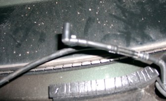

So, ich hab' vorhin ebenfalls die neuen Düsen montiert. Dank der super Anleitung von Noberty ging das auch recht gut, nur zum Abnehmen des Scheibenwischers habe ich geschlagene 30 min gebraucht, weil er extrem fest war und ich den Einsatz von roher Gewalt vermeiden wollte in der Angst, den Scheibenwischermotor mit rauszureißen...
Hier noch ein Foto, um die Aussage von A2Tom zu untermauern: So sehen die abgezogenen Schläuche aus:
Also nicht versuchen, den Schlauch vom Winkel abzuziehen.
