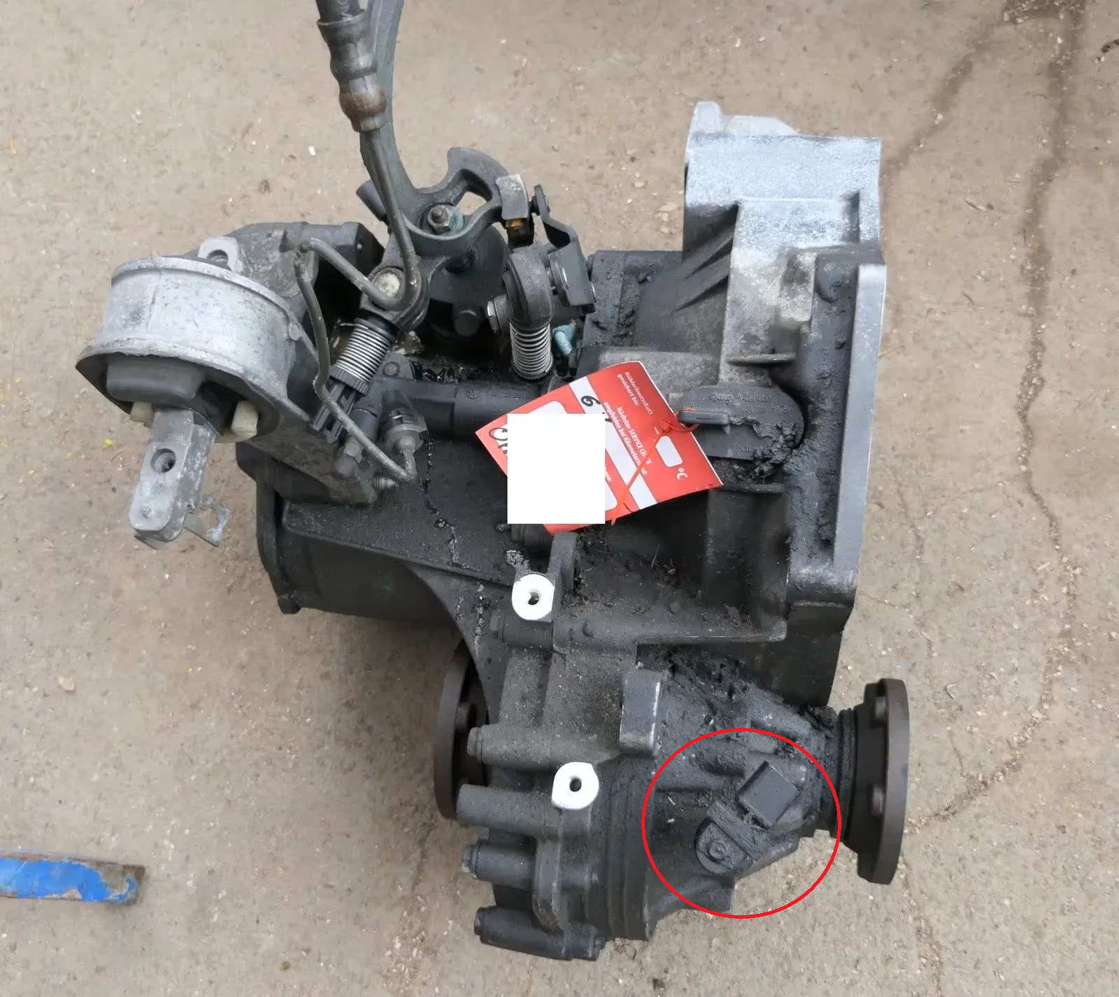

vor 5 Stunden schrieb gigges:
Bild wo der Geber genau sitzt?
Guggst du hier:
Dieser Geber ist aber nur bei dem Bremssystem MK20 bis ca. MJ 2003 relevant. Ab MK60 hat dieser Geber keine Funktion. Ist bei den Benzinern zwar vorhanden, jedoch nicht angeschlossen.
Bearbeitet von Artur
Benziner
danke, aber dieses Foto kenn ich. Nur ist zu wenig vom Umfeld zu sehen. So kann ich das nicht zuordnen.  Ich habe ein 1.4 TDI 55kw/75 PS, Bj 2001
Zitat
Verbauort:
Bei den Schaltgetrieben vom Benziner und den 1.4TDIs befinden sich diese Teile immer oben am Differential beifahrerseitig. Ob man da von oben hin kommt weiß ich nicht aber ich wage es zu bezweifeln. Ich glaube um aufbocken, Unterbodenverkleidung demontieren und von unten schrauben führt kein Weg vorbei.
Wo das Teil beim 1.2TDI angeordnet ist weiß ich nicht sicher, aber wahrscheinlich an ähnlicher Stelle.

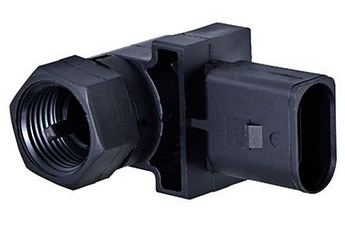

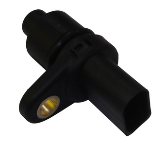

Laut Teilenummern unterscheiden sich die Wegstreckensensoren
191 919 149 E Wegstreckensensor, 3 polig, Dieselmotor
357 919 149 Wegstreckensensor, 1,2 TDI
6Q0 919 149 A Wegstreckensensor, 3 polig, Ottomotor
vor 1 Stunde schrieb HellSoldier:
Dann würde ich mal den Sensor ausbauen, evtl. haben sich daran ein paar Metallspäne gesammelt
Eine Suche nach der Teilenummer 191 919 149 E im Netz liefert folgende Abbildung.
Somit ist es (für mich) eher unwahrscheinlich, dass Späne den Ausfall verursachen.
Die Teilenummer 6Q0 919 149 A liefert hingegen folgende Abbildung.
Hab mich vorhin in die Tiefen des Motorraums begeben. Nach einiger Suche habe ich dann den Geber gefunden, gut versteckt unter/hinter den Schaltseilen. Der Geber scheint diesem zu gleichen. Hab dann zunächst versucht den Stecker zu lösen und bin kläglich gescheitert.
Wie man gut am Teile-Bild erkennen kann, scheint die Entriegelung unten zu sein. Super von den Konstrukteuren gelöst. Die Entriegelung oben anzubringen, wäre ja auch viel zu einfach um dran zu kommen.

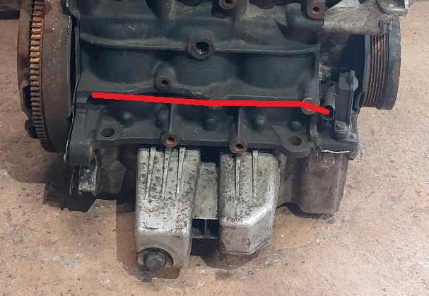

Seitlich an/hinter der Tandempumpe geht ein dünner Kabelbaum zum Geber und ich konnte sehen, dass da ein Kabelbruch vorlag. Insofern war das dann eindeutig. Aber von oben dann das Kabel vorziehen um es zu reparieren ging nicht, weil ein Abzweig das vorholen verhinderte.
Wie sich dann heute zeigte, ging der Abzweig zum Ölstandssensor und dieser Kabelbaum ist mit Metallklammern im Motorblock/hinter dem Turbo und Druckschlauch befestigt. Die Halteklammern ließen sich recht gut lösen und der Kabelbaum zum Ölstandssensor dann auch "ausfädeln".
