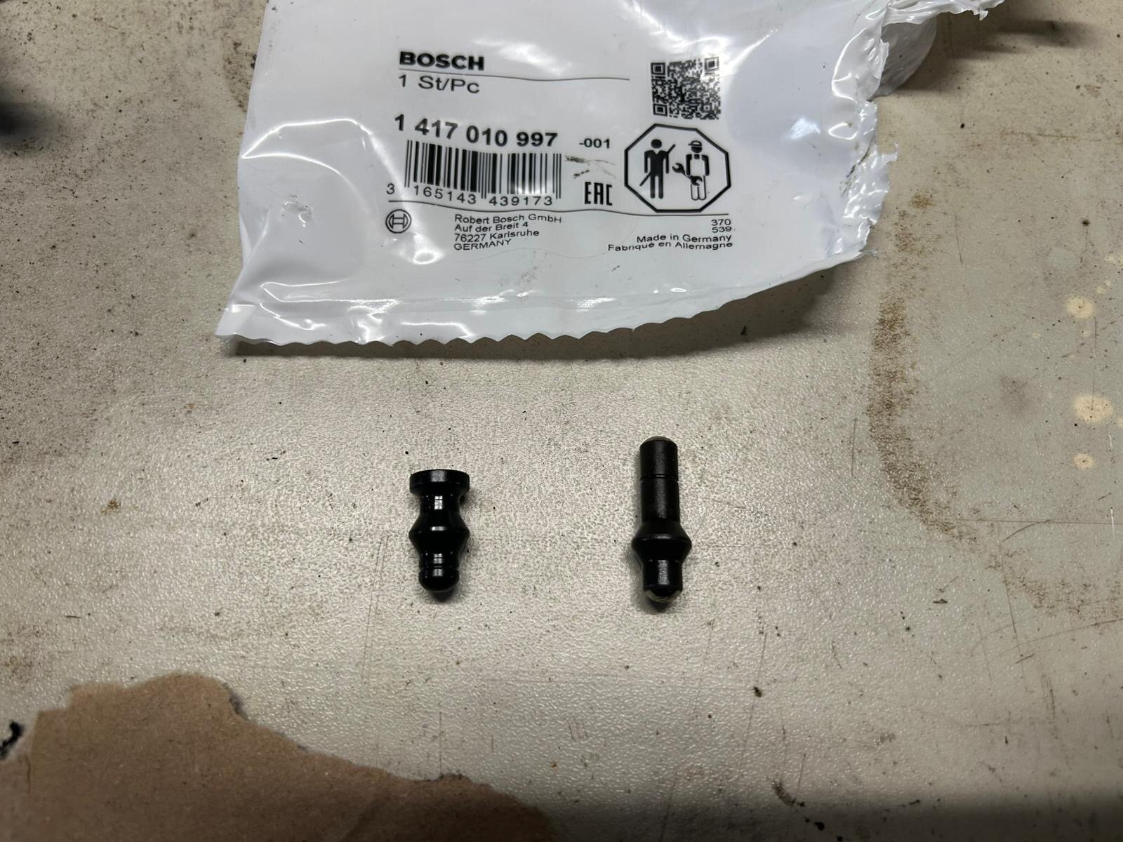

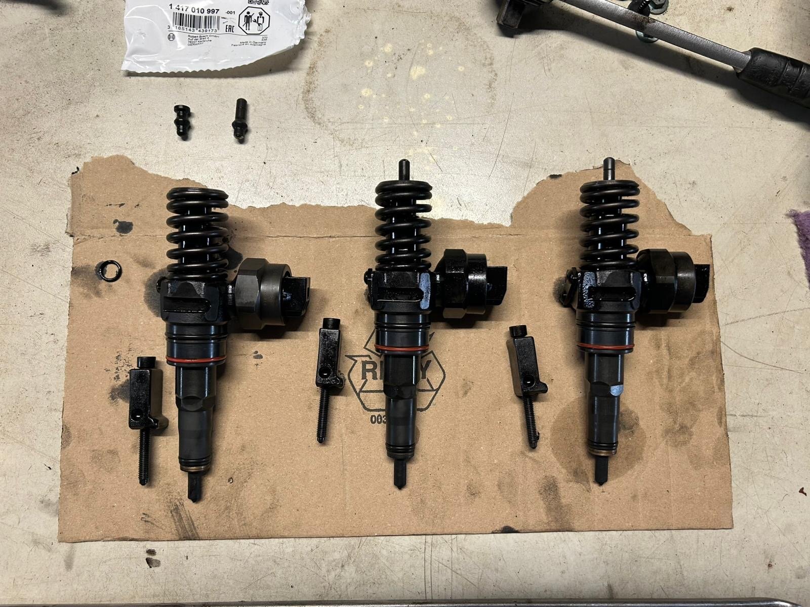

Nabend, hier gibt’s endlich mal eine Rückmeldung. - AGR Ventil gereinigt, ist dicht, wieder verbaut - Magnetventil getauscht - Unterdruckschläuche erneuert —> leicht besserer Motorlauf, Problem ist noch da —> dem A2 fehlt immer noch Leistung, Motorlauf ist ruhiger aber Träger und das Auto ist nach 3 km Testfahrt ausgegangen. Sprang danach sehr schlecht wieder an. Luftfilter erneuert und anderen LMM quer getauscht, Auto läuft immer noch gleich und ist an der selben Stelle nach 3 km ausgegangen in VCDS sehen im Stand alle Werte plausibel aus. Der Laptop Akku ist defekt, weshalb ein Log nicht möglich ist. Laptop Akku ist bestellt, damit die Messwertblöcke während der Fahrt angeschaut werden können. Eine weitere Idee ist, dass es evtl. mit dem abdichten der PDE Elemente zusammenhängt. Der Überholungssatz hatte andere Stößel (links im Bild). Die langen Stößel (rechts) wurden ersetzt. Die PDE wurden mit Messungen entsprechend der Anleitung eingestellt. Die geänderte mechanische Betätigung dürfte keinen Einfluss auf die Einstellung haben.
