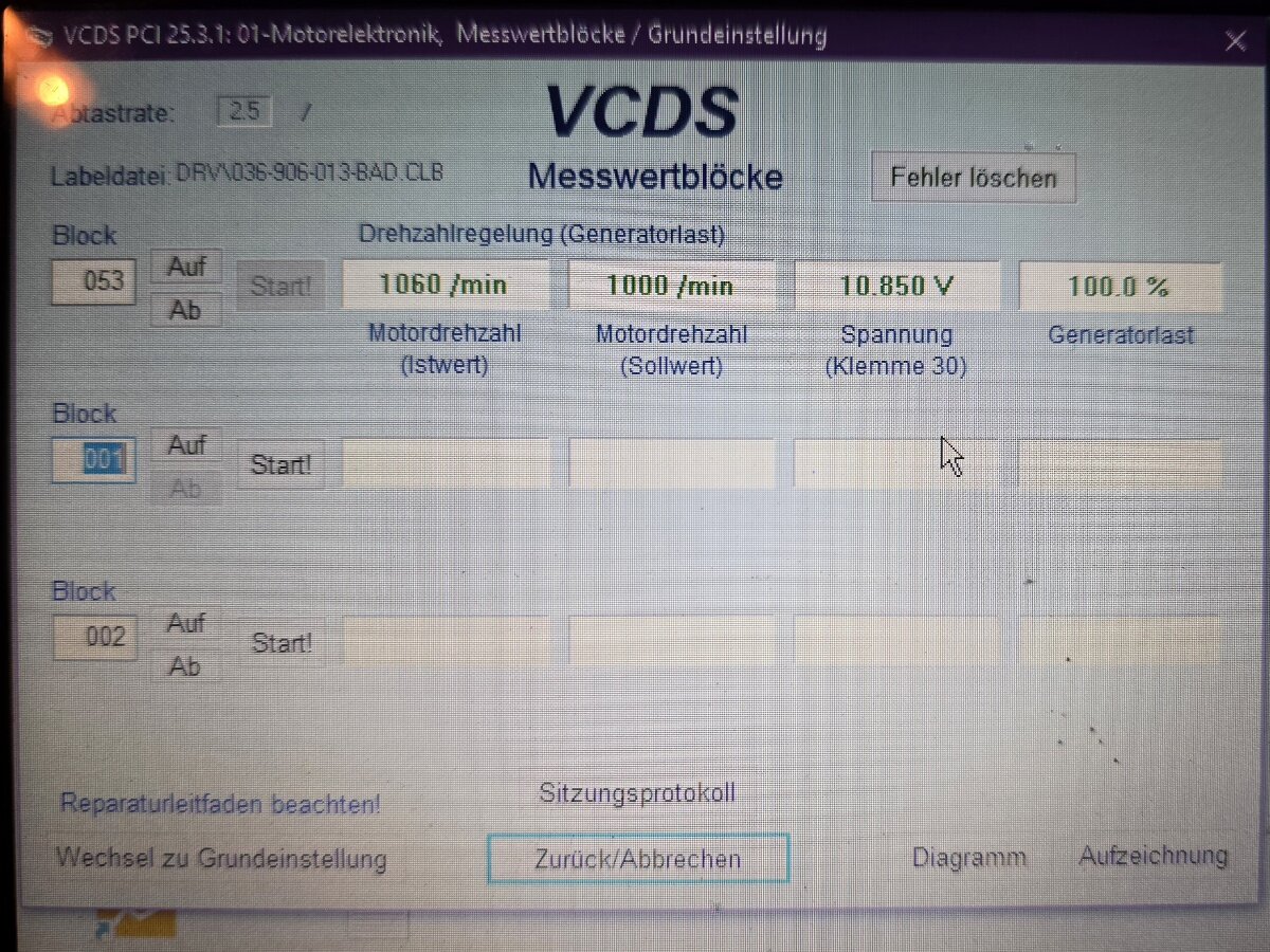

Mahlzeit zusammen, Meine Diva ist wieder in Divenlaune. Diesmal leuchtet die Batteriekontrollleuchte dauerhaft. Laut MWB 53 des Motorsteuergeräts ist die Ladespannung zu gering (je nach Drehzahl um die 11V) und die Generatorlast bei konstant 100%. Ich würde sagen der Regler ist defekt. Was meint ihr? Da die LiMa schon 140tkm weg hat und ziemlich übel aussieht (Winterbetrieb...) würde ich die am liebsten komplett wechseln, den Regler bekomme ich im eingebauten Zustand sowieso nicht getauscht. Gibts da Empfehlungen?
