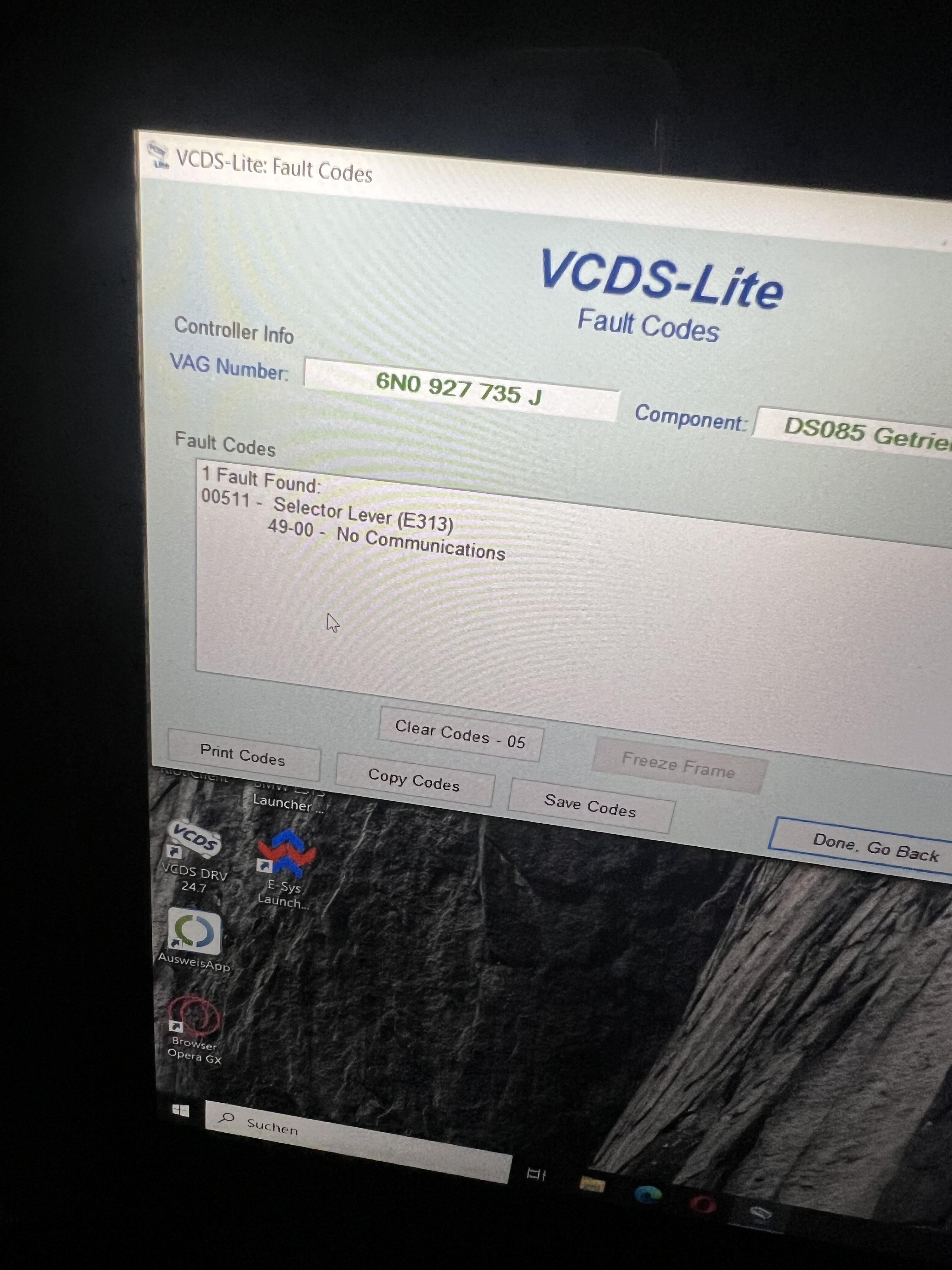

Servus ich habe ein Problem mit meinem 3l Lupo bj 10/2002 die manuelle Gasse sowie die Stopp Position arbeiten nicht. Mit einem anderen auslesegerät wird angezeigt, dass die Schaltkullise im Notlauf läuft. Ich habe 280t km runter und als ich in der Manuellen Gasse vor zwei Tagen beschleunigt habe schaltet er seit dem sehr ruppig. Wenn ich während dem schaltvorgang vom Gas gehe ist es bisschen besser. Ich habe ein Video von dem Problem hochgeladen. https://youtube.com/shorts/n6r74drnv1M?si=MHnbsEtkylDCyhefhabe

Ich würde den Status des Druckspeichers an der Hydraulikeinheit checken. Ist der Vordruck zu niedrig, kommt es manchmal beim Anfahren zum Notlauf. Check: Auf dem Fahrersitz sitzend; Zündung einschalten, Wählhebel auf N; Abwarten, bis die Hydraulikpumpe hörbar wieder anläuft. In diesem Moment eine Stoppuhr starten und abwarten, bis die Pumpe erneut startet. Das funktioniert nur dann, wenn der Kupplungsausrückhebel sich hin und her bewegt, was beim intakten KNZ der Fall ist. Ist diese Zeit unter 30 Sekunden, ist davon auszugehen, dass der Druckspeicher zu wenig Vordruck hat und ersetzt werden muss. Natürlich wäre es gut zu checken, ob der KNZ richtig eingestellt ist. Das geht mit VCDS oder einem Diagnosegerät. Wenn ich das richtig verstanden habe, ist ein Hallgeber-KNZ verbaut, dann sollte die Spannung (Normalerweise Zündung an und Wählhebel auf D) bei ca. 1,7 bis 1,75V und nicht wie beim originalen KNZ auf 1,9V eingestellt sein. Ist der Wert zu klein oder zu groß, kann es sein, dass der KNZ mechanisch an einen Ansschlag gerät, was nicht sein darf. Ich frage mich nämlich, ob der KNZ bei der damaligen Grundeinstellung wirklich so eingestellt wurde.
