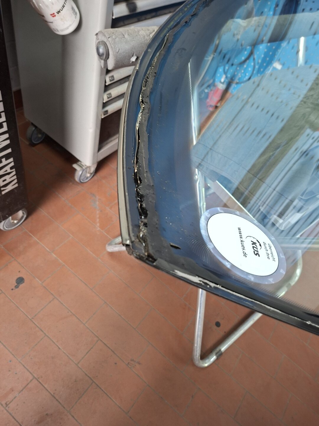

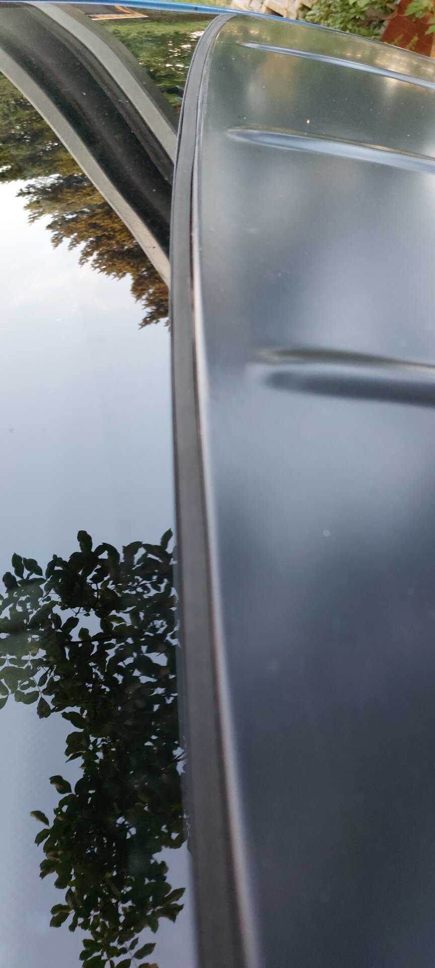

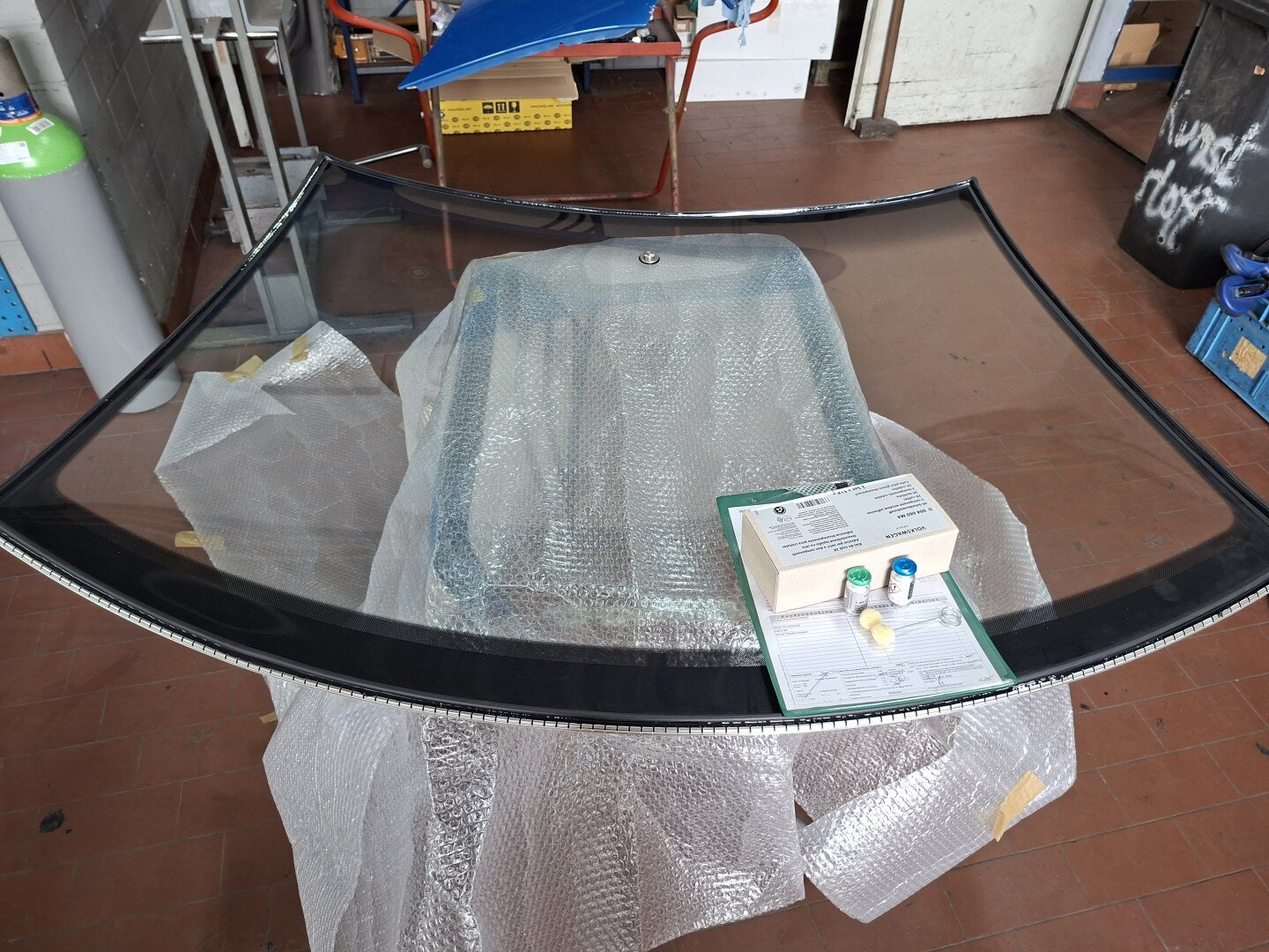

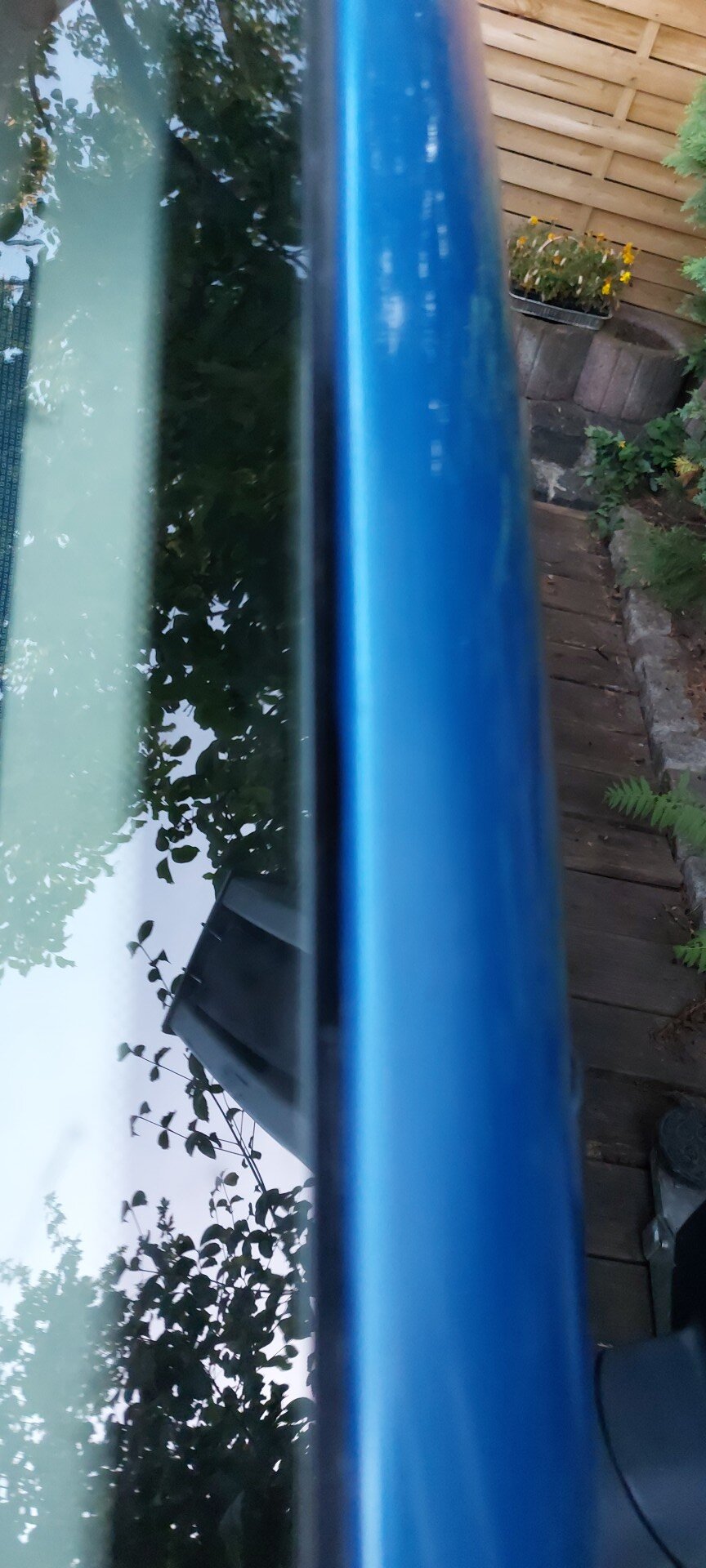

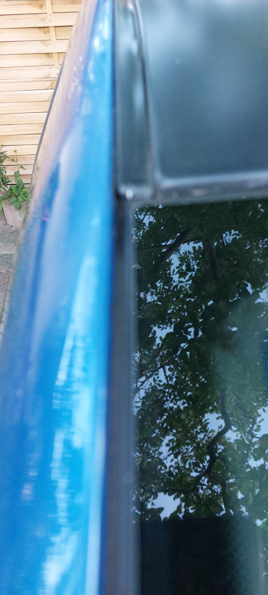

Ein Bekannter hat vor wenigen Wochen eine Scheibe von Glavista gekauft. Die Passgenauigkeit ist nicht gut. Im Bereich der A-Säulen gab es sehr große Spaltmaße Daher ist diese Scheibe nicht empfehlenswert. Vor kurzem wurde bei meinem A2 eine neue Windschutzscheibe von Pilkington verbaut. Die Qualität der umlaufenden Dichtungen würde ich als mangelhaft bezeichnen. Im Bereich der A-Säulen gab es mehrere Bereiche, wo die Dichtung "eingefallen" war, seht selbst. Ferner "haftete" die Dichtung an der Scheibe selbst nicht vollständig an und es gab mehrere Stellen, die Spalten (zu der Scheibe) aufwiesen. Der Übergang Dichtung Dach wurde von der Werkstatt auch nicht (so) gut ausgeführt. Ein weiteres Unterscheidungsmerkmal ist, dass die Glavista und Pilkingtonscheibe unten, wo die Wasserkastenabdeckung eingeclipst wird, eine Schiene aus Kunststoff haben, während die originale Audi Scheibe eine Leiste aus Metall hat. Ob Kunststoff jetzt schlecht ist oder Metall gut ist, mag ich nicht beurteilen. Mir wäre es egal, so lange es nicht rosten kann. Leiste aus Kunststoff: Originale Scheibe mit Leiste aus Metall: Da in meinem Fall obendrein die Pilkington-Scheibe schlecht eingeklebt wurde, kam es zu einem beidseitigen Wassereinbruch, so dass auf beiden Seiten der A-Säule sich Wasserflecken gebildet haben. Somit bekam ich schlussendlich eine original Audi Scheibe, die bei Audi Tradition bestellt wurde. Es wird wohl die 3L Scheibe sein, da keine andere verfügbar/bestellbar ist. Die Scheibe macht einen wesentlich besseren Eindruck und wurde auch besser eingebaut. -
