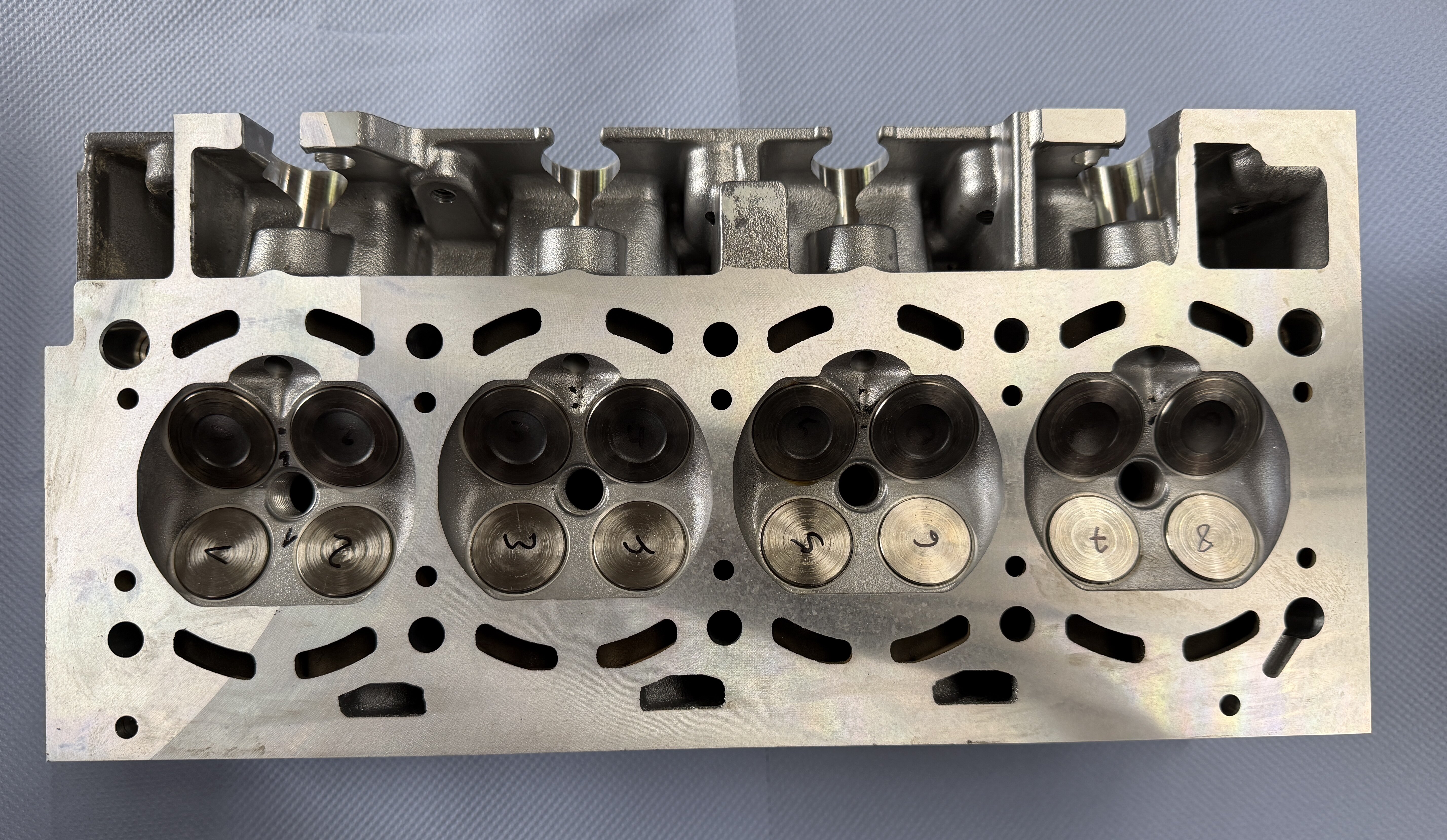

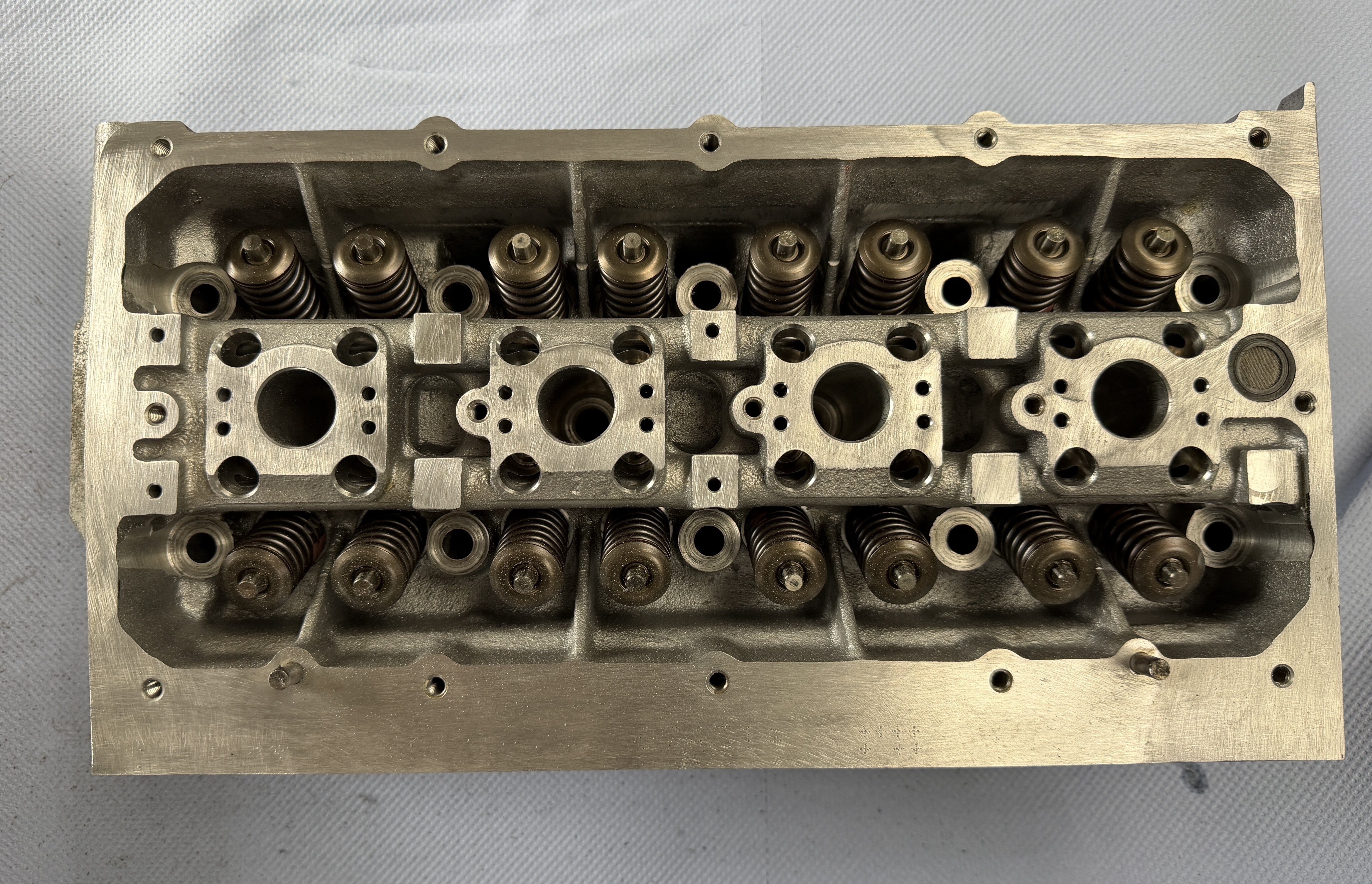

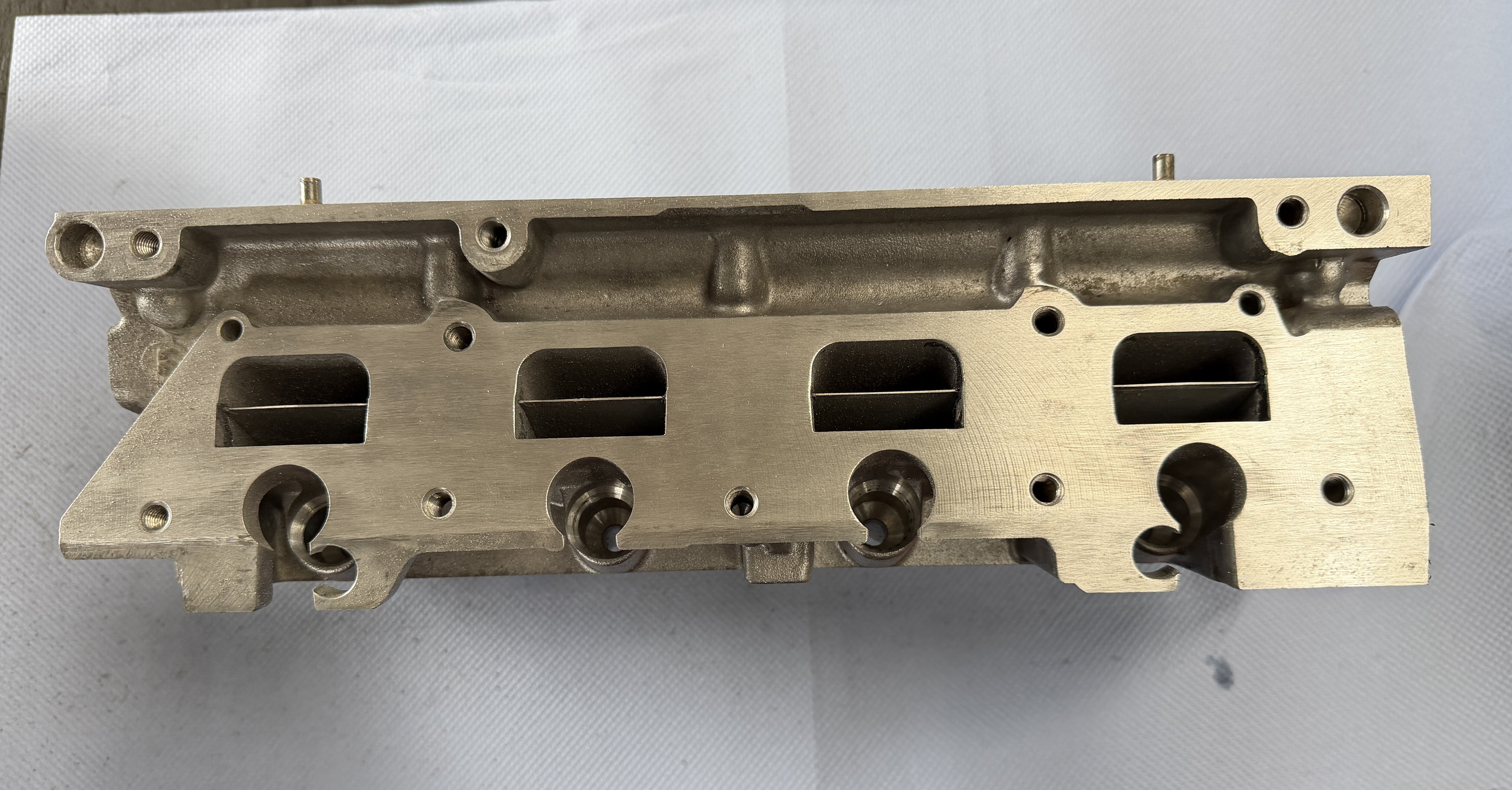

  4. Der Zylinderkopf ist nun fertig zur Montage und weitere Info´s folgen in den nächsten Tagen . .

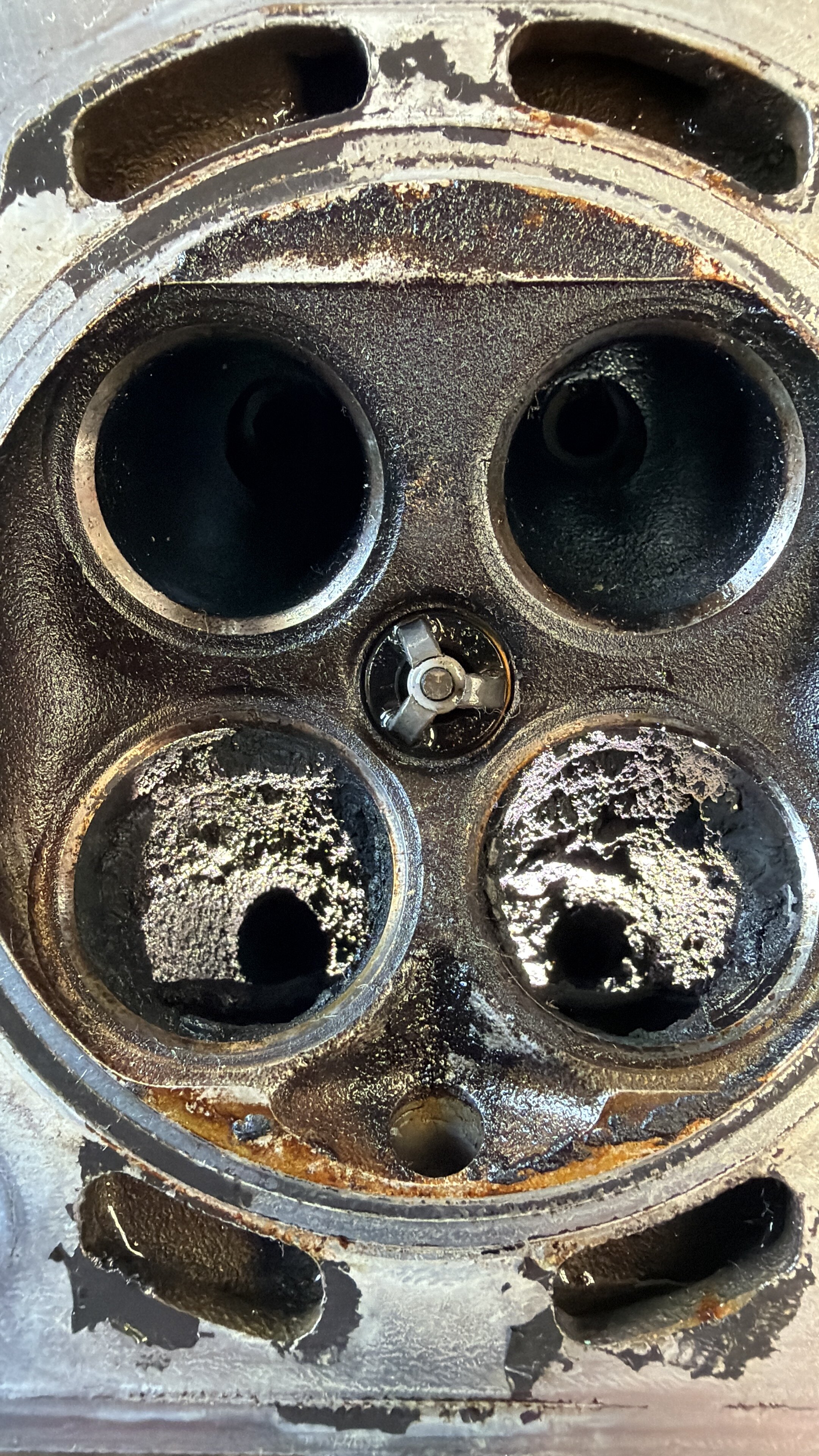

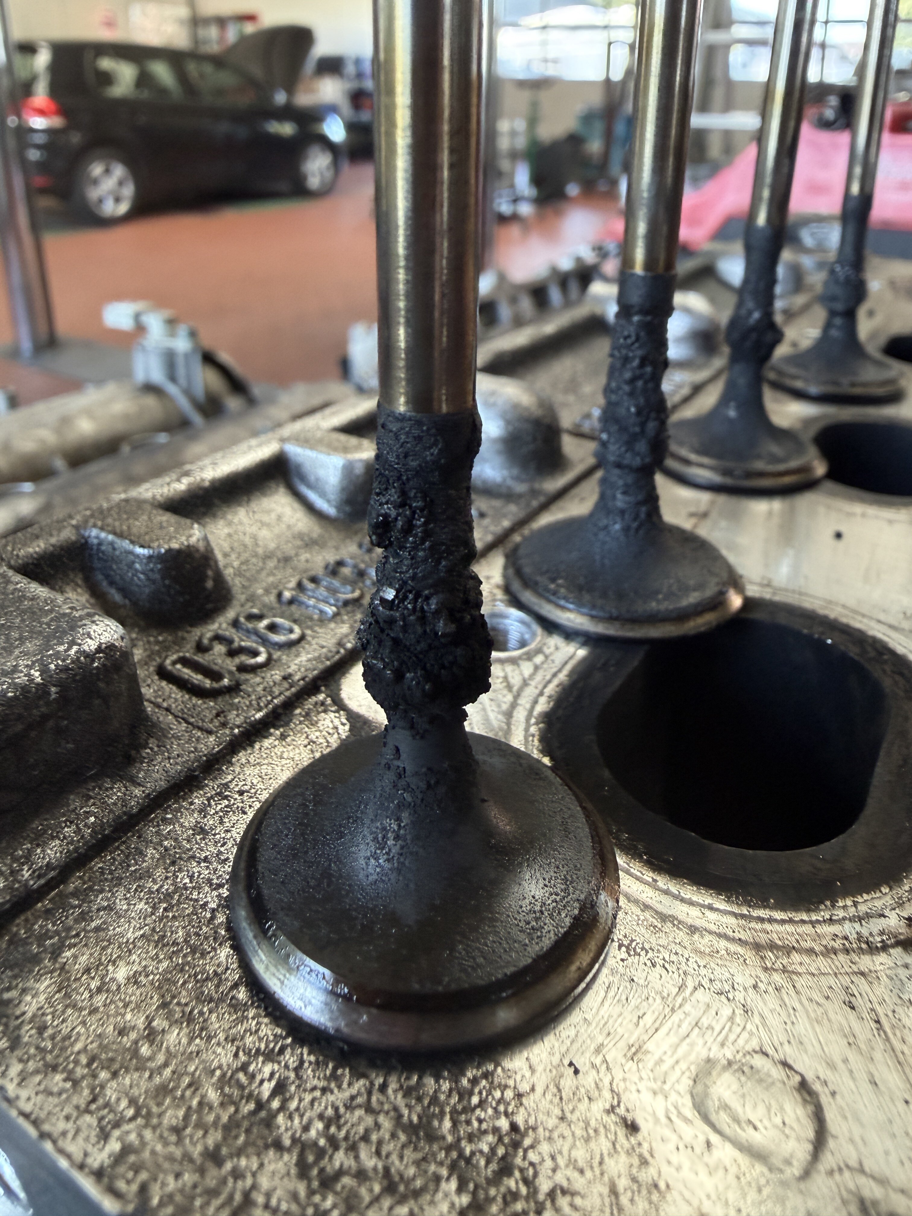

  6. Next Step hieß dann alle Ventile ausbauen, reinigen und neu einschleifen. Dabei fielen zum einen die extreme Ablagerungen an den Ventilen auf. Zum anderen waren die Ventilführungen im Zylinderkopf so verschlissen das die Auslassventile dort Spiel hatten. Planänderung: Neue Bronzeventilführungen eingezogen Alle Ventile nebst Ventilschaftabdichtungen ersetzt und neu eingeschliffen Zylinderkopf gereinigt, wobei gerade aus der Einlassseite extrem viele Ablagerungen entfernt werden mussten

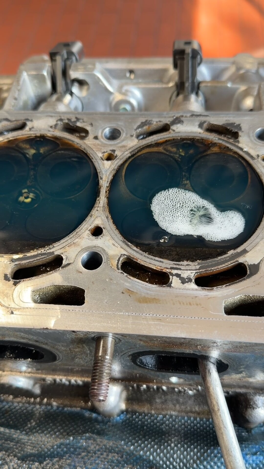

  8. Hier mal ein aktuelles Beispiel zum Thema BAD mit Verbrennungsaussetzern Nachdem der Tausch der Einspritzdüsen nicht den gewünschten Erfolg brachte habe ich mich dazu entschieden dem Auto den Zylinderkopf abzubauen. Vorherige Prüfung von Kompression und Druckverlustprüfung waren unauffällig. Kopf ab und Brennräume mit Diesel "geflutet". Was sofort auffällig wurde war der Auslasskanal des dritten Zylinders. Hier zeigten sich sofort Laufspuren vom Kraftstoff. Die weitere Prüfung mit der Luftpistole zeigte dann das komplette Ausmaß. Undichte Auslassventile. Das erstellte Video hat leider zuviele MB´s, daher ein Foto
