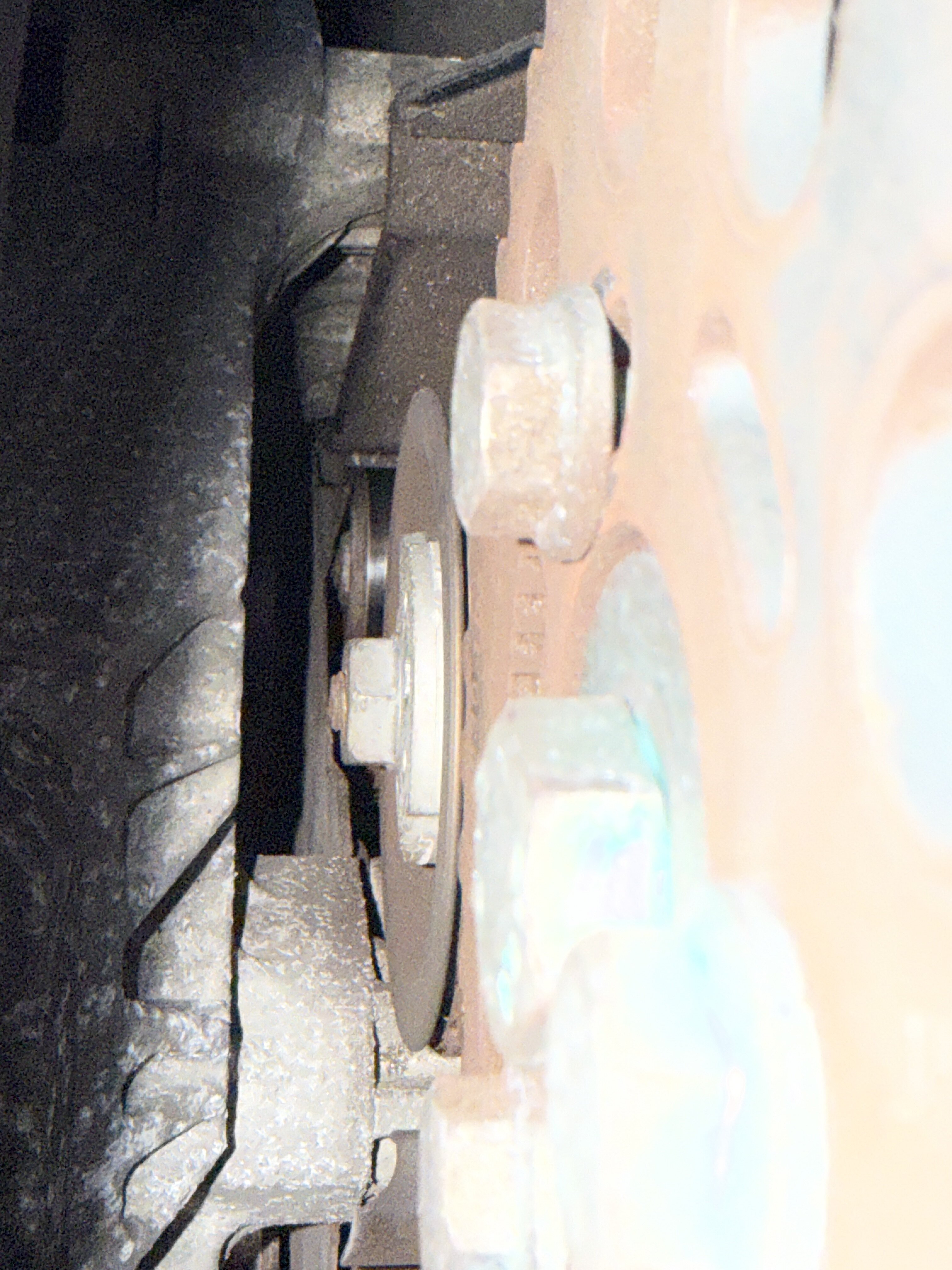

Auf deinem Bild ist das imho nicht zu erkennen, war es bei mir durch den gleichen Blick auf den Riemen bzw. die Spannrolle auch nicht. Laut FIN sollte ich keinen hydraulischen Spanner in meinem AMF haben, dennoch ist er drin. Ich hatte mir also beide Varianten bestellt und war somit auf der sicheren Seite. Den nicht genutzten Riemen inkl. Spanner habe ich im Anschluss retourniert. Und wie Manni schreibt: Ölpumpenkette gleich mitmachen!. -
Ah, verstanden, habe ich nicht dran, bei mir muss schon jemand auf 2. Generation umgerüstet haben. -
Bevor du anfängst: Das mit der Ölpumpenkette ist dir bewusst ?? Mein Schlachter von letztem Jahr hatte mit 300tkm seinen Zahnriemen bekommen und mit 315tkm war die Kette gerissen
Danke @a2-701 das habe ich lange gesucht! Evtl. kann man es auch in einem Wiki hinterlegen? Zahnriemenwechsel steht bei mir am Wochenende an und ich bin ehrlich gesagt schon ein bisschen verwirrt, was man hier für einen Riemen bestellt :-D Habe einen 1.4 TDI AMF 27.03.2002 mit (8XX2N032XX) Motorkennung AMF 166 707. Also müsste es schon der neue Spanner sein? Habe auch beim Abnehmen der Abdeckung keinen hydraulischen Spanner gesehen. Kann mir das ein geschultes A2 Auge eventuell bestätigen? Habe den folgenden Satz bestellt: SKF Wasserpumpe und Zahnriemensatz mit Stehbolzen mit Dichtungen/Dichtungen VKMC 01250-3. Würde mich deutlich sicher fühlen, wenn mir das jemand bestätigen kann, habe Schiss es erst zu merken, wenn ich alles auseinander habe :-D Ich bin aus München, falls jemand am Wochenende Lust auf A2 Schrauben hat, gerne melden :-D Vorbesitzerin hat alles bei Audi machen lassen, habe Rechnungen von über 10.000€ - Zahnriemen war bei 270.000 km 2019 fällig und wurde bei dem Service darauf hingewiesen (gemacht laut Rechnung bei 178.000 km 2011), warum sie den dann nicht hat machen lassen, ist mir nicht erklärlich (habe die Werkstatt angerufen und die waren auch verwundert). Jetzt sind es 305.000 km Grüße Jonas
