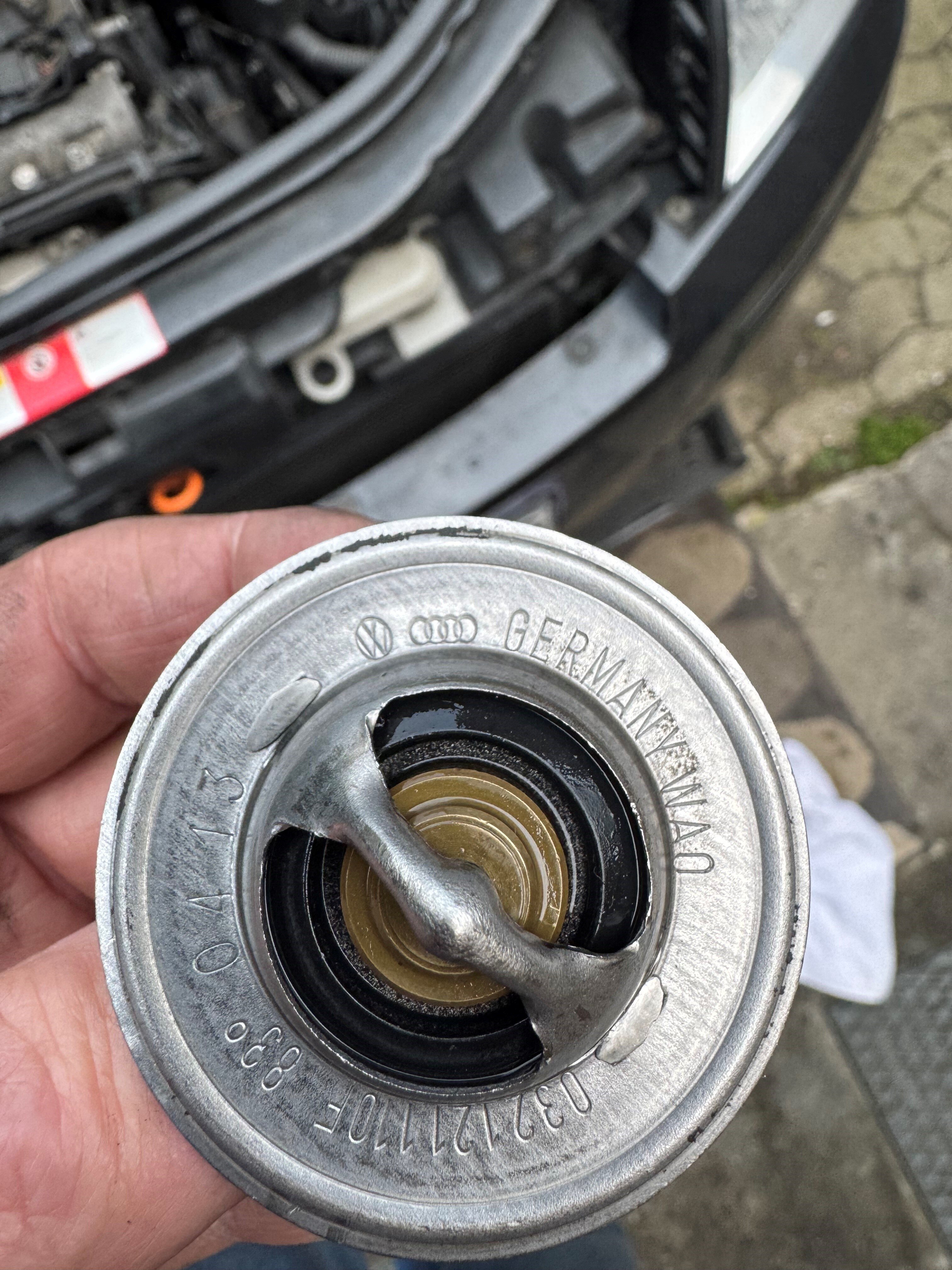

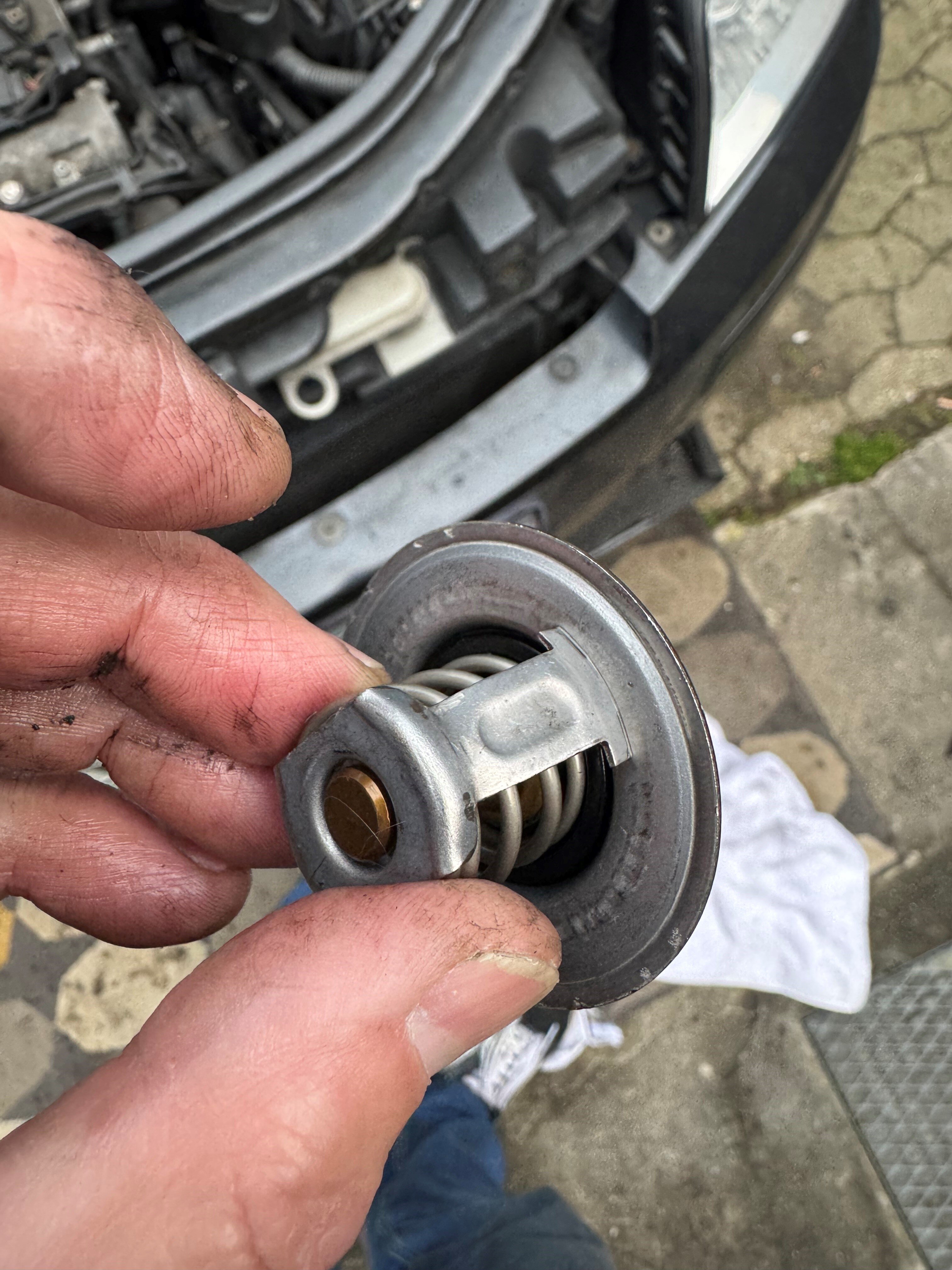

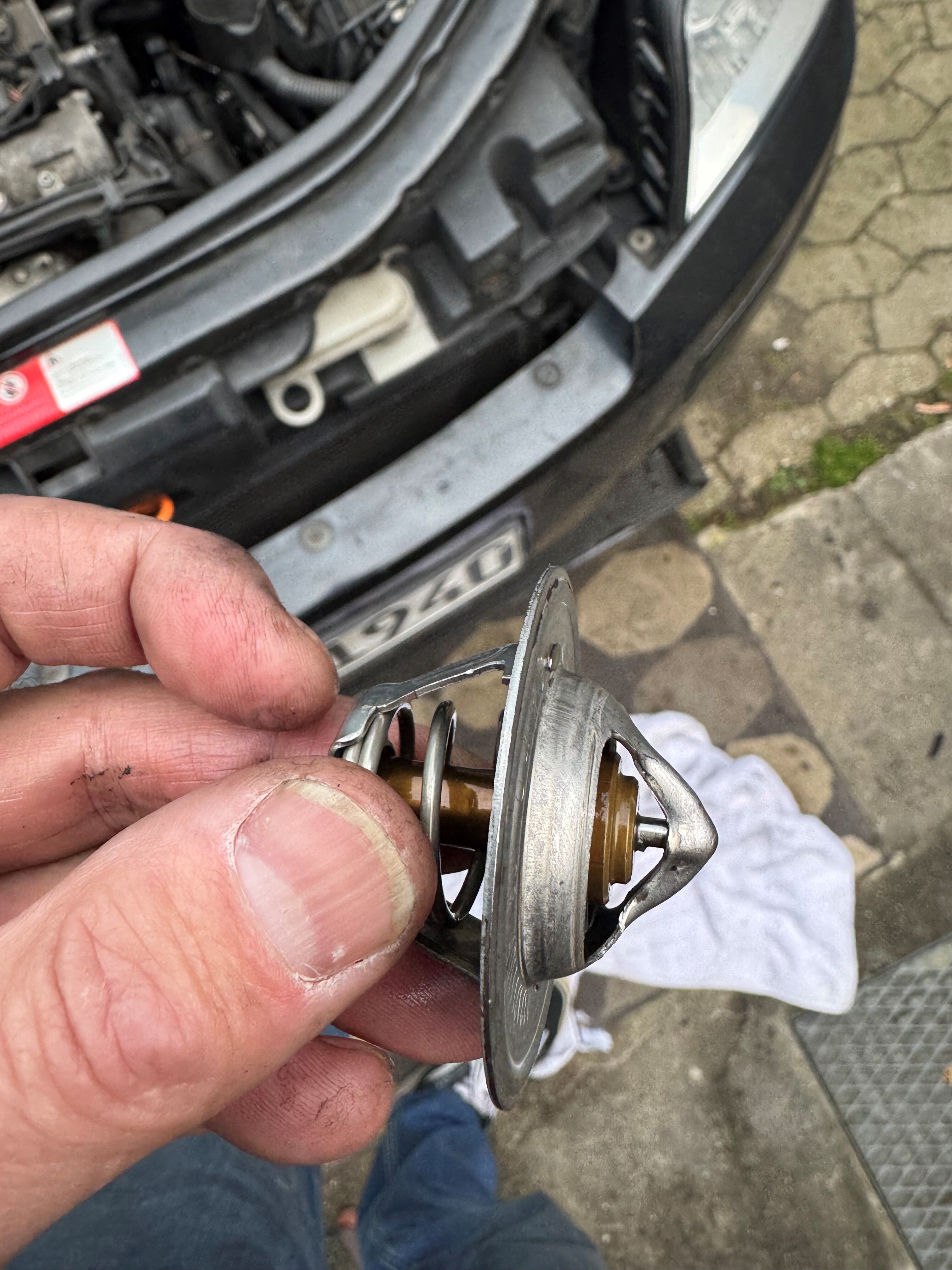

Im Gehäuse sollten sie so aussehen( mittlere Stege): Aber vielleicht würden diese ja schon bei einem früheren Kühlmittelreglerwechsel abgebrochen?

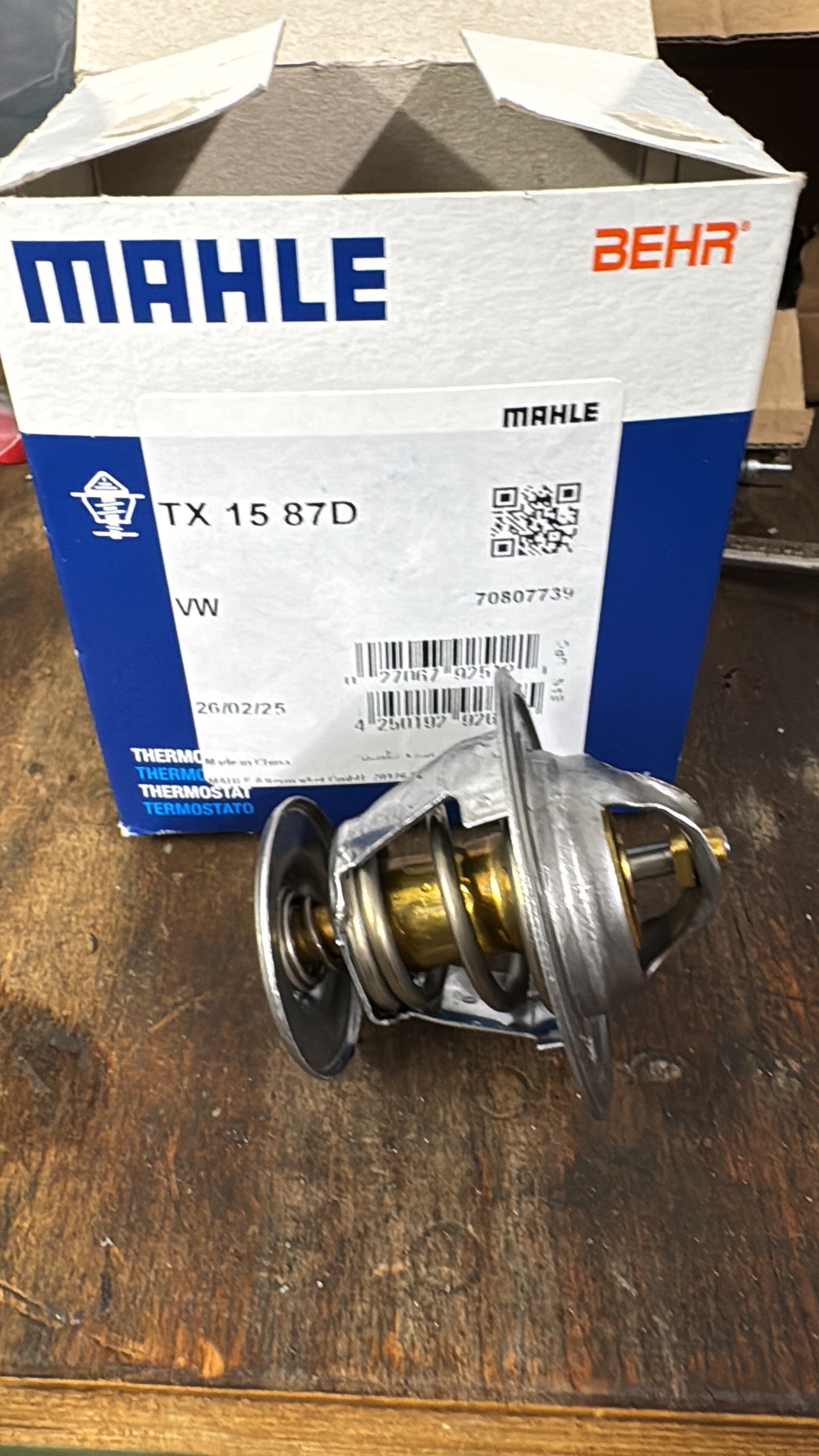

Habe gestern das Thermostat ausgebaut, musst aber festelle, dass ich das falsche bestellt habe. Also das alte wieder eingebaut. Aber ich drehen musst ich da nix , ich konnte das Thermostat soeinfach entfernen. Habe auch nochmals geprüft ob irgendwo ein Steg ist, im Gehäuse und auch im Deckel. NIX. Das von Mahle passt nicht
