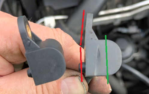

Und für alle nochmal, was man sieht: a wurde der Sensor schief angeschliffen... b wurde er verbogen, weil beim EInbau nicht auf den "Nippel und das Loch geachtet wurde": Leute... das Ding muss ins Loch.... Nicht daneben... schön rein und dann erst anziehen Zusätzlich waren bei mir 2 Zähne leicht schief ( was ich erst auf der Rücktour merkte). Start in Lippetal ohne Probleme... Bei Schwesterchen dann "rödel... rödel... Zündung.... rödel rödel...rödel"
Meiner war angeschliffen Verbogen Sind nur aus Blech

Zu 1. Den Sitz hab ich mehrmals überprüft. Er sitzt mit der Nase im Loch und auch die Schraube ist gut fest. Anmerkung. Was würde passieren. Wenn ich mit einem schrägen Sensor den Motor starte? Hätte ich da was verstellen können? Zu 2. Die 2 Zähne sind doch fix. Was soll ich da wohin drehen bzw überprüfen. Bitte um Details mein Wagen steht im Hang. Wie lange muss ich Orgeln? Andere Frage. Kann ich mir eine Fehlerdiagnose mit dem Vcds beim starten anschauen? Wo muss ich mir was angucken? Danke für deine Schnelle Hilfe.
Klar.... 1. Der Sensor muss sauber sitzen. Habe gerade auf dem Schraubertreffen einen "schiefen Sensor" ausgebaut 2. Prüf die Zähne aus Blech. 5ter gang rein und dann kannst mit gegendrücken leicht den Motor durchdrehen Und zum Starten: Wenn man einen NW Sensorfehler hat, dann braucht das MSTG 5s um den NWS auszublenden. Also musst du trotz Anlaufversuche lange durchorgeln, bis er den Sensor ignoriert und ohne läuft
