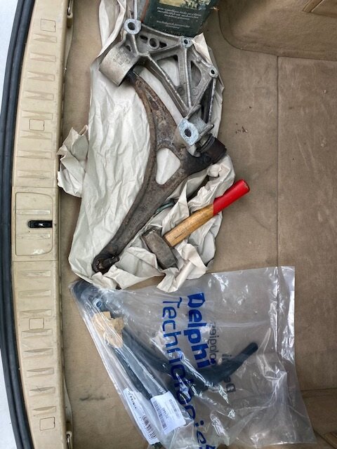

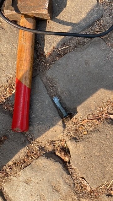

Na, der Poltergeist war immerhin ein paar Wochen im Urlaub, ist aber wieder zurück. Bleibt das Traggelenk, beim AMF also der Querlenker. Nachdem es vor rund 2 Jahren links relativ problemlos geklappt hat, mit Optimismus an die rechte Seite gegangen. Da Ergebnis war klar, trotz Ballistol, Wartezeit und warmmachen hat die blöde Schraube geschwächelt: Der Fäustel war nur für das Lockern des Traggelenkes, hat jetzt aber Abplatzungen an den Kanten. Zum Glück haben die Splitter mich nicht getroffen, da werden morgen die Kanten am Schleifbock gefast. Blieb nur die Konsole rauszuwürgen, als Hofschrauber eine wahre Freude, weil man nur schlecht am Stabi vorbeikommt. Morgen mit dem Abzieher den Querlenker ausdrücken und hoffen, daß genug Schraubenstummel rausschaut um eine Mutter draufzuschweissen. Wenn der Stummel draußen ist, eine neue Schraube N10141801 kaufen, alle Gewinde nachschneiden und den neuen Delphi Querlenker mit Flutschi reindrücken. Zum Glück habe ich noch was anderes zum Fahren. Das Anzugsmoment der Querlenkerschraube ist mit 70Nm +90° klar, aber mit welchem Drehmoment zieht man die 2 dickeren und 2 kleineren Schrauben der Konsole an? Gruß, Frank
