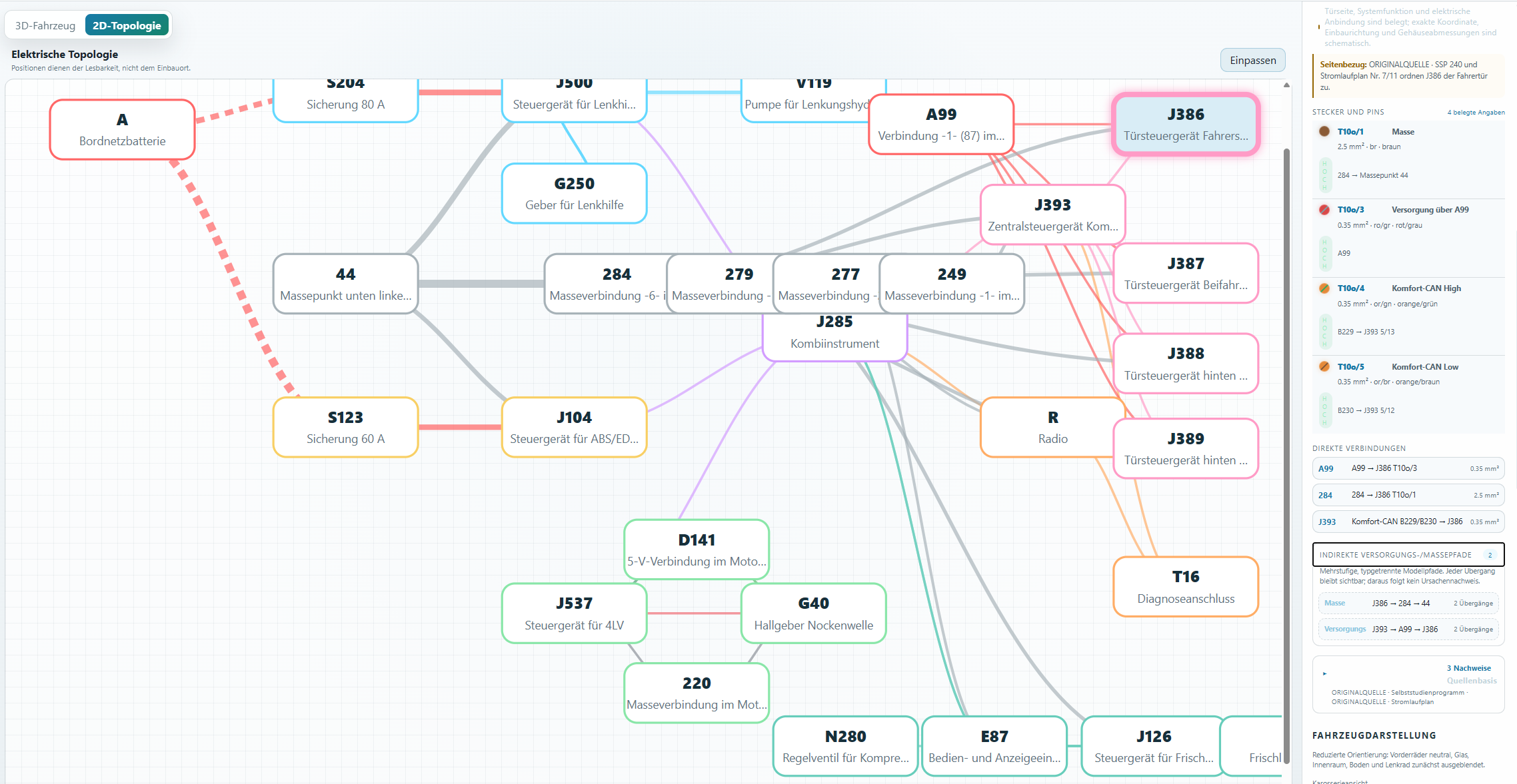

Farben für einzelne Drähte sind vorhanden. Das LLM prüft Verbindungen verbindlich, steckt alles noch in den Kinderschuhen. Alles was aktuell noch nicht verifiziert ist, wird entsprechend gekennzeichnet. Aktuell wird G65 (Hochdruckgeber) und alle zugehörige Pfade berechnet, da Klimabediengerät und Radio sich sehr nahe sind und ggf meine Kurzschlüsse von Radio auf Masse 44 erklären könnten.

Ich habe mich schon gefragt, wie du das visualisiert hast. Find ich ansprechend. Die Darstellung der Verbindungen im rechten/zweiten Bild find ich gut. Mir fehlen die Pins/Kontakte, von welchem Pin zu welchem Pin eine Verbindung geht. Wäre es auch möglich, die Verbindungen so einzufärben, dass es mit dem original Stromlaufplänen übereinstimmt? Was das Lesen von Stromlaufplänen angeht, das kann ich gut, zumindest habe ich mehrere Motorumbauten erfolgreich abgeschlossen. Ich würde gerne helfen, aber da die Stromlaufpläne über sehr viele Seiten gehen, ist das eine zeitintensive Sache. So was ist eher was für die Wintermonate.
Moin, ich hab da am Wochenende irgendwas gebaut aufgrund seltsamer Dinge die mein Auto tut. Der Arbeitstitel ist: "Die Antwort auf alle Fragen die mir niemand beantworten kann/will". Genau genommen handelt es sich um ein recht komplexes LLM, basierend auf durchanalysierten Stromlaufplänen und Selbststudienprogrammen (aktuell nur AUA, BJ 2000, MJ 2001). Das Ding dreht frei und baut seit 3 Tagen mein Auto digital neu, während es real kurz vor der Presse steht. Was ich suche, sind so 1-3 Leute, die davon *wirklich* Ahnung haben und als BETA-Tester Fakten-Check machen können und *fundiertes* Feedback geben können. Release irgendwann als CC-BY sofern Interesse besteht. Also kein "könnte könnte Fahrradkette", sondern tatsächliches "das stimmt definitiv nicht". z.B., grade neu hinzugefügt, der Sicherungskasten, bzw die aktuelle 2D-Ansicht. Bei Interesse gerne melden.
Für ein Zubehör-Radio passt die Stecker-Belegung nicht. Mich würde interessieren was diese losen roten Drähte da tun und wohin der blaue Draht führt. Für Remote ist es falscher Pin. Orange kommt irgendwoher oder ist abgeschnitten? Die 3 weiß/grau/lila kein Plan, das braune (?) Kabel unten rechts scheint Masse abgegriffen zu haben. Aber der Zigarettenanzünder ist hoffentlich weg?
Wie kommt KI denn aus sowas. Ich hätte den Stecker in den Bereich des Radios verortet. Vielleicht war da ein Zubehör Radio verbaut und an dem Stecker hängen die hinteren Boxen? Die reguläre GRA ist beim 3L genauso verdrahtet, wie bei allen A2 Dieseln, vom Blinkerhebel geht ein Kabel ins Geheimfach und endet am Motorsteuergerät.
Laut KI gehört es zur Nachrüstung des Tempomaten am 1.2tdi. Wie gut, das davon noch ein zusätzlicher Zigarettenanzünder abgezweigt wurde. 🤔 Kann jemand das mit dem Tempomaten bestätigen? Vielen Dank.
