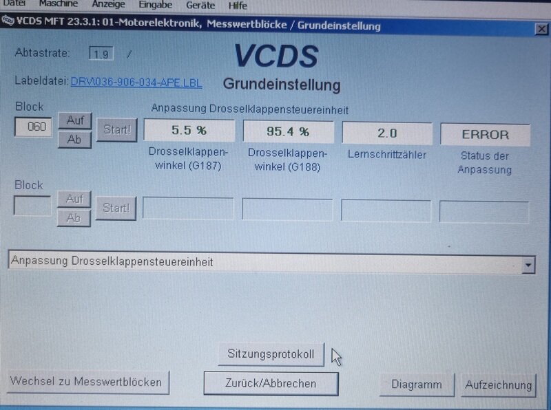

Guten Tag in die Runde, die Kugel meiner Freundin bliebt mit den Fehlern P1553 und P1504, Saugrohrdruck unplausibel, Leck erkannt liegen. Der Motor nahm kein Gas mehr an und hatte unruhigen Motorlauf. Falschluft bzw. Leck konnte ich nicht feststellen und bei der Stellglieddiagnose über VCDS arbeiteten AGR und Drosselklappe normal. Ich habe dann testweise die Drosselklappe aus meinem A2 verbaut (auch 1.4l Benziner) und der Motor lief wieder ganz normal. Also fix eine neue Markendrosselklappe von PIERBURG 7.03703.39.0 bestellt und eingebaut. Motor läuft damit auch sauber, aber es lässt sich partout keine Grundeinstellung via VCDS durchführen. Lernwerte vorher zurückgesetzt, Fehler gelöscht, Batteriespannung ausreichend - immer Error. Der Lernschrittzähler geht nur bis 2. Klemme ich meine Original VDO Drosselklappe an, läuft die Grundeinstellung sauber durch. Hat jemand die Erfahrung gemacht, dass das Marelli Steuergerät die Pierburg Drosselklappe vielleicht nicht mag?

Heute bekommt die das Auto wieder, sie überlegt schon, den wieder zu verkaufen, weil die Nase vom FSI voll hat. Ich bin mal gespannt, wie lange es bis zur nächsten Panne dauert. Derweil hat mein A2 das heutige Wolkenbruchwetter gut überstanden, das letzte Mal war es genau so ein Wetter, als ich "hoch auf dem gelben Wagen" gelandet bin. Die Werkstatt hier in Elmshorn, "KN Fahrzeugtechnik", wollte ja die Drosselklappe tauschen, weil das Anlernen bei denen nicht geklappt hatte, kein Wunder, wenn man die Vorbedingung, Kühlmitteltemperatur mindestens 80°C nicht beachtet. Ich habe das zuhause problemlos hinbekommen, festgestellt, daß ein Stopfen im Geheimfach Fahrerseite fehlte, den habe ich erworben und eingebaut, das Krafstoffpumpenrelais mal ausgebaut, nachgelötet und die Kontaktfläche mit Tunerspray und Papier gereinigt. Läuft. Der FSI ist aber nicht bei KN-Fahrzeugtechnik, sondern bei Holstein Kfz-Werkstatt in Elmshorn "in Behandlung"... Gruß Uli
