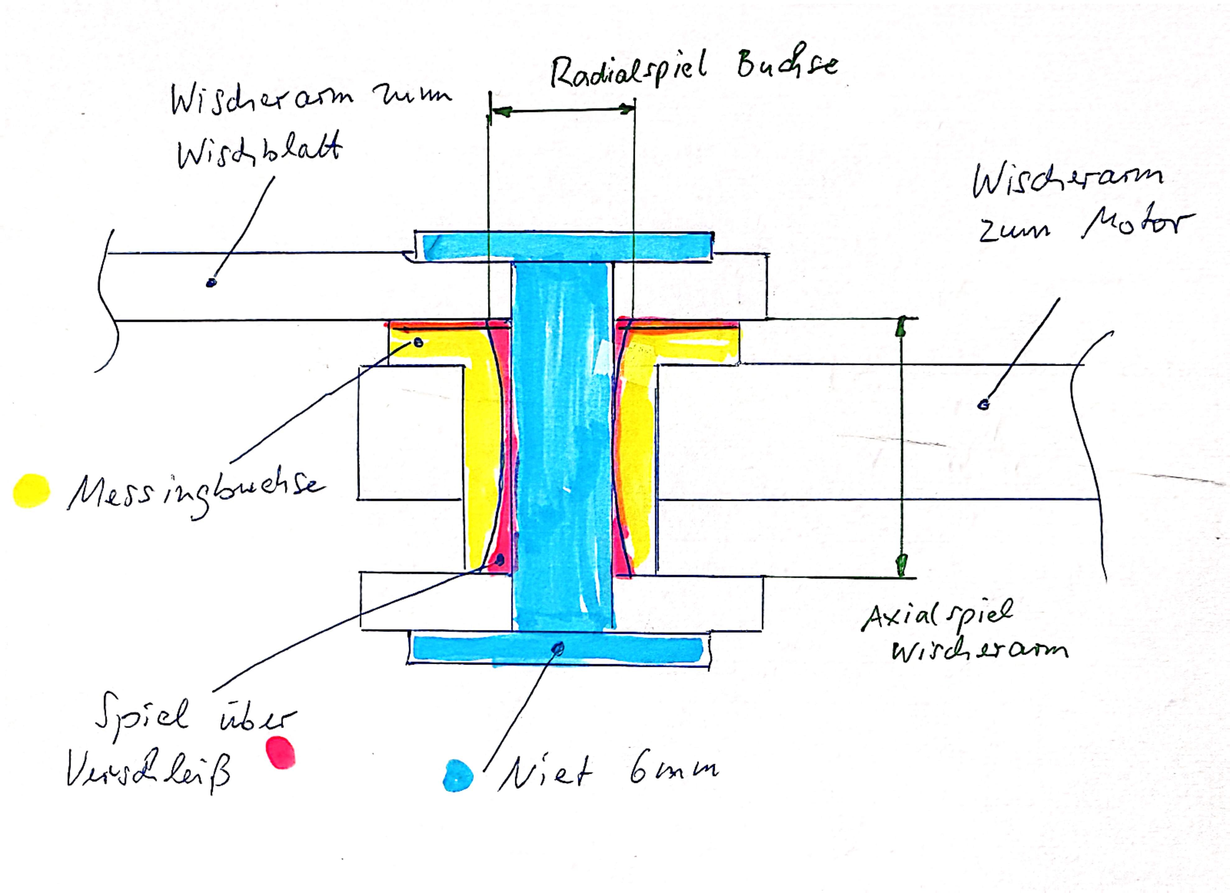

Aus langjähriger Erfahrung kann ich sagen dass nachpressen Pfusch ist. Das hält von 12 bis Mittag, wenn überhaupt. Und das ist eigentlich hier im Forum Konsens. Wenn Du aber andere Erfahrungen gemacht hast dann ist das schön für dich, du solltest aber vermeiden langjährige Member hier als unfähige Bastler darzustellen. Thomas -

Hi Krebserl, Viiielen Dank für deine gute Erklärung! Ich war einmal so frei das Foto deiner technischen Zeichnung qualitativ ein bisschen zu pimpen, @janihani wäre für's Wiki etwas hübscher (jpg oder pdf) A2 Wischerarmaufbau.pdf -

Die 'nachgepressten' Wischerarme bringe ich jetzt dann wohl am Sonntag mal mit zum Treffen nach Neumünster, dann kann sich jeder ein eigenes Bild davon machen In der Hand haben, messen, sehen und fühlen ist da wohl zielführender als hier nur abstrakt mitzulesen. Die sind allerdings nicht abzugeben, sondern nur zum anschauen, die stammen mit den zwei Ausnahmen s.o. von A2s hier aus der Umgebung,... Die Buchse ist ja aus Messing und wer mit dem Material nicht so vertraut ist, kann einfach mal nach 'messing kaltverformen' suchen, dann ist ersichtlich, warum man das nachpressen kann. Die Grenzen des Nachpressens per Schlagdorn findet jeder dann unter 'messing schlagverformen'. Damit ist für jeden Laien ersichtlich, was da machbar ist und was nicht. Reparatursätze gibt es ja anscheinend einige, von Unwissender, dessen Thread ich hier gerade zerlabere - sorry dafür - , früher Papahans, Fred Wonz usw. welcher z.B. das hier: ist und wer den zusammengebastelt hat, weiß ich leider nicht aber wir haben mehrere A2 in der IG, bei denen es um die montierten Rep.-Sätze rostet - original und nachgepresst habe ich das so noch nicht gesehen aber auch erst gut 40 Wischerarme bewußt in der Hand gehabt... Der abgebildete ist an einem A2 der auch Sonntag zum Treffen nach Neumünster kommt Ach ja, die Wischerarme oben wurden von jemandem nachgepresst, der das rund 250 mal gemacht hat, nicht von mir; das schrieb ich zwar oben schon aber in den Beiträgen dazwischen klingt es anders, daher hier nochmal erwähnt... - Heute

Gut/Schön erklärt. Ich habe das ins Wiki übernommen. https://wiki.a2-freun.de/wiki/index.php/Scheibenwischer#Reparatur_Gelenk -

@ThePurpleKnight deine schlauen Kommentare kannst dir sparen! Hier schwirren inzwischen so viele Halbwahrheiten rum, weil jeder, der meint etwas zu wissen, der Meinung ist dies sofort hier posten zu müssen, das hilft aber Niemanden! Um einen Mangel dauerhaft reparieren zu können, sollte man den Fehlermechanismus erstmal verstanden haben... -

... also jetzt mal Klartext, bevor hier wieder die wildesten Spekulationen bzgl. einer möglichen Reparatur defekter Wischerarme losgetreten werden. Ich erkläre mal, wie der Wischerarm aufgebaut ist, siehe Skizze. Der Wischerarm hat 2 Messingbuchsen in denen das vordere einteilige Teil, wo der Wischer eingehängt wird, mit Blindnieten an den 2 beweglichen Armen (die zum Wischermotor gehen) befestigt ist. Diese Messingbuchsen haben einen Innendurchmesser von 6mm und die Blindnieten haben ebenfalls 6mm. Im Neuzustand ist da kein merkliches Spiel vorhanden. Die Arme können sich drehen aber NICHT kippen! Mit der Zeit schlagen diese Buchsen aus, das heisst sie werden größer im Innendurchmesser und der Wischerarm bekommt Spiel. Die Buchsen weiten sich aber nicht gleichmäßig sondern "tompetenförmig" aus, siehe Skizze. Das ist das Radialspiel. Deshalb kippt der vordere Teil des Wischerarms entsprechend und liegt irgendwann auf der Scheibe auf. Weiterhin werden die Buchsen durch Verschleiss auch etwas kürzer, sie bekommen Axialspiel. Du kannst jetzt durch Nachpressen des vorderen Wischerteils dieses Axialspiel wieder reduzieren. Damit entsteht der Eindruck der Wischerarm hat kaum noch Spiel und funktoniert wieder einwandfrei. Das ist aber ein absoluter Trugschluss! Das Radialspiel kann man nicht reparieren, die Buchse bleibt zu groß und damit ist das gefährliche Kippen des Wischers schon nach kürzester Zeit wieder da... es wäre also nur ein Quickfix für wenige Wochen und nicht mehr! Das Zusammenprssen ist also KEINE Reparaturlösung und schon gar NICHT DAUERHAFT !!! Zur dauerhaften Reparatur defekter Wischer ist der Ausbau der defekten Buchsen und der Ersatz mit neuen Buchsen und Schrauben zwingend erforderlich! -
