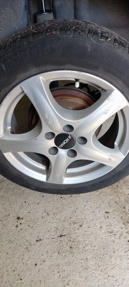

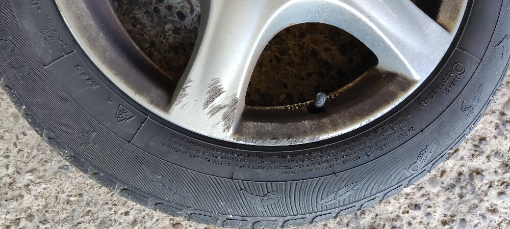

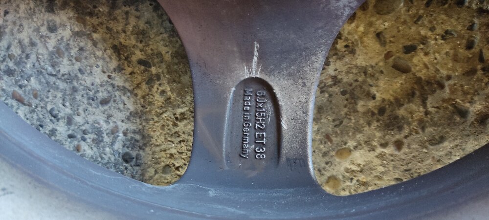

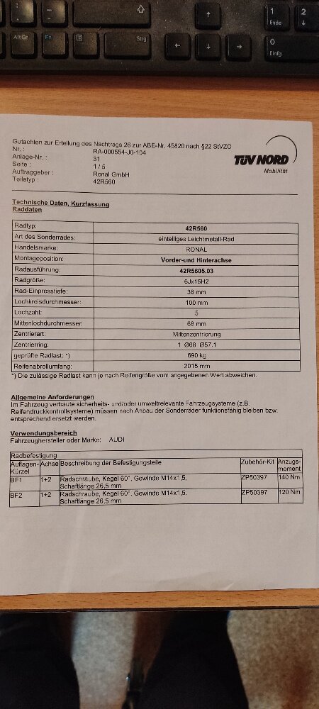

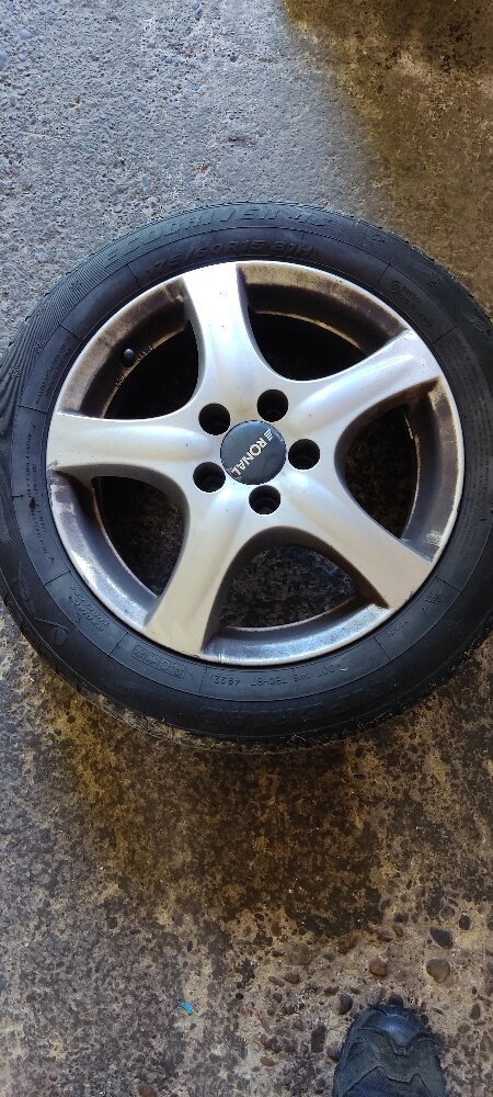

  5. Biete hier aus einem aktuellen Projekt einen Satz Ronal Alufelgen an. Dimension 6x15 ET 38, sind sicherlich ideal für die Winterbereifung geeignet. Ein Schreiben dazu habe ich auch noch aber ich schätze das ist nur ein Teil vom Gutachten. Da lässt sich sicherlich im Netz was finden. Da ich so gar nicht der Zubehör-Typ bin biete ich hier die Felgen an. Zustand siehe Bilder, haben mal mehr oder weniger Schrammen. Das interessante an den Felgen ist, die 57er Mittenzentrierung und die Kugelbund-Anbindung. Heißt kein Gedönse mit den Zentrierringen und die originalen Schrauben können benutzt werden. Die Reifen habe ich schon abgezogen und entsorgt, zwei waren uralte Contis und zwei waren Billig-Kracher. Nabendeckel sind auch alle vier mit dabei. Meine Preisvorstellung sind 50€, das entspricht in etwa dem Alu-Schrottwert. Natürlich nur Abholung, gerne auch über Forum-Taxi.
