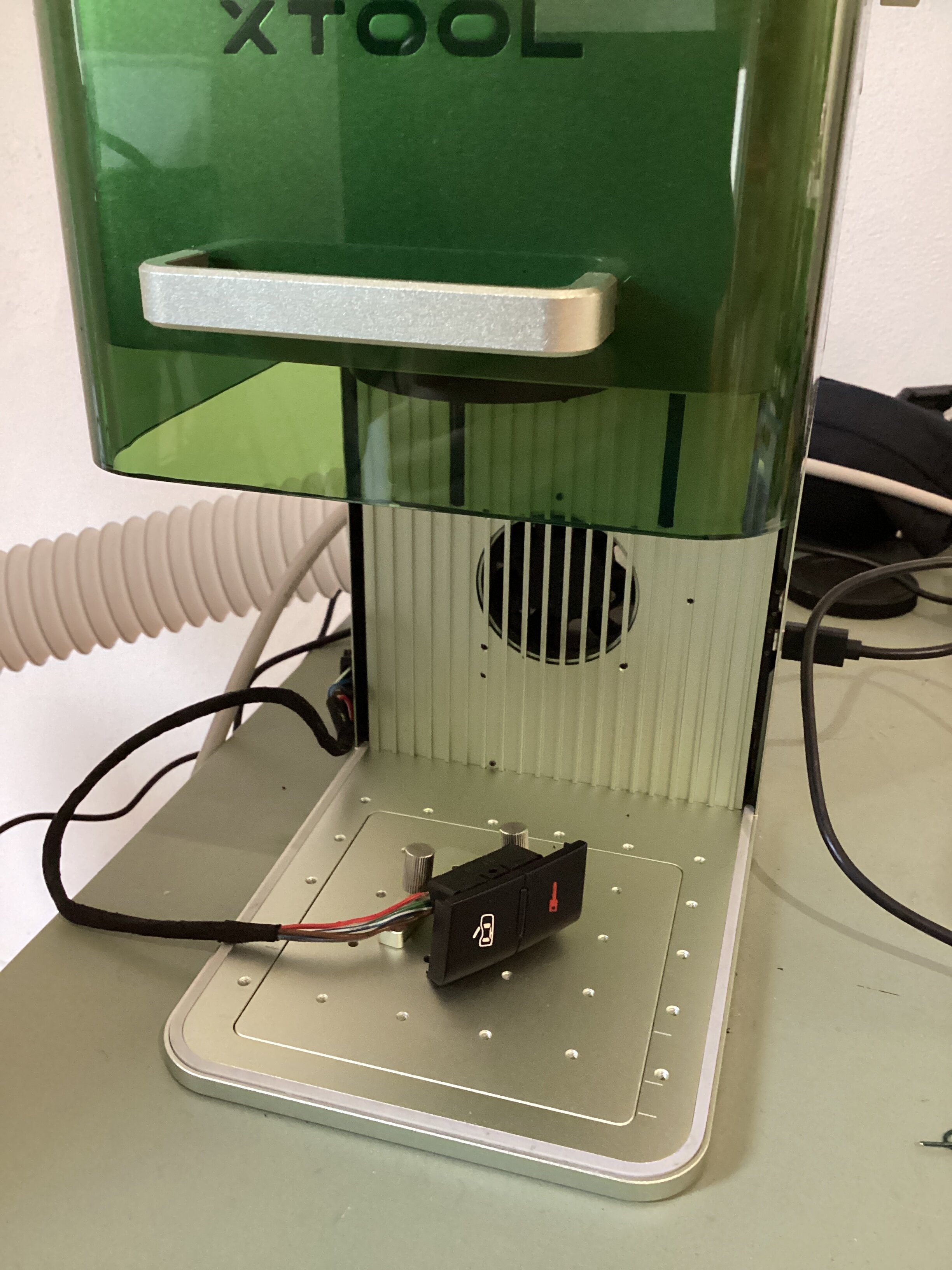

  12. Bild von der Maschine? Ist das sowas wie ein 2D-CNC-Plotter, aber mit Laserkopf statt Stift? Fertig gekauft, oder DIY?

  15. AudiA216RS möchte: mit seinem Team ein guter Gastgeber sein und wir versuchen wie immer zu helfen wo wir können benötigt: Die ein oder andere Info was ihr plant um planen zu können. stellt bereit: Kaffee, Tee, und ein paar Kaltgetränke. Alles weitere gibt es aus des Backstube meines Nachbarn oder optional aus dem Penny bzw. frisch renoviertem REWE nebenan A2 Papayaorange möchte: das Team unterstützen damit sich alle Teilnehmer wohl fühlen und wird helfen wo er kann. Gerade im Bezug auf logistische Lösungen euer Ansprechpartner Nummer 1 benötigt: Eure Fragen und Wünsche um effektiv am guten Verlauf des Treffens mitwirken zu können bringt mit: Norddeutschen Charme und eine gute Erziehung Seb Gurkyh möchte: diverse Reparaturen ausführen und wir entscheiden vor Ort was erledigt wird benötigt: Unterstützung bei der Instandsetzung bringt mit: Viele Informationen von der 25-Jahre A2 Feier in Neckarsulm Auditom möchte: AGR-Ventil ersetzen und Drosselklappe reinigen, alles neu anlernen benötigt: Unterstützung bei der Instandsetzung sliner möchte: Trommelbremse hinten nebst Bremsleitungen ersetzen benötigt: Unterstützung bei der Instandsetzung A2 HL jense möchte: Massekabel ersetzen, Reifen montieren, diverse Kleinigkeiten erledigen benötigt: Reifenmontage
  16. Ist ja total cool. Wie funktioniert das denn technisch? Kannst Du direkt auf das Plastik drucken?

  23. Auch bei mein A2 von 2003 waren viele knöpfe mit softlack abgerieben und nicht mehr schön. Da Ich sticker und so nicht so schön fand habe mich entschlossen es wie Original mit Lasertechnik zu probieren. Hab eine kleine Lasermachine gekauft, die Symbolen selber neu gezeichnet und bin dass experiment gestartet. Dass schwierigste war ein Lack zu finden die mein Laser gut verarbeiten könte. leider ist es mir nicht gelungen ein sehr matte Farbe zu gebrauchen, am beste war autoK kunststoff lack. Könnte man noch blanke Mattlack übersprühen, aber das würde es wieder anfälliger für sichtbare Kratze machen. Aber es sieht so auch schon viel besser aus als die alte kapotte Softlack. Der Lichtschalter war schwierig zu zerlegen, aber is auch gelungen dies original zu halte. Die Symbolen auf den Becherhaltern habe Ich auch mit den Laser angebracht, original waren die mit Farbe gedruckt.
