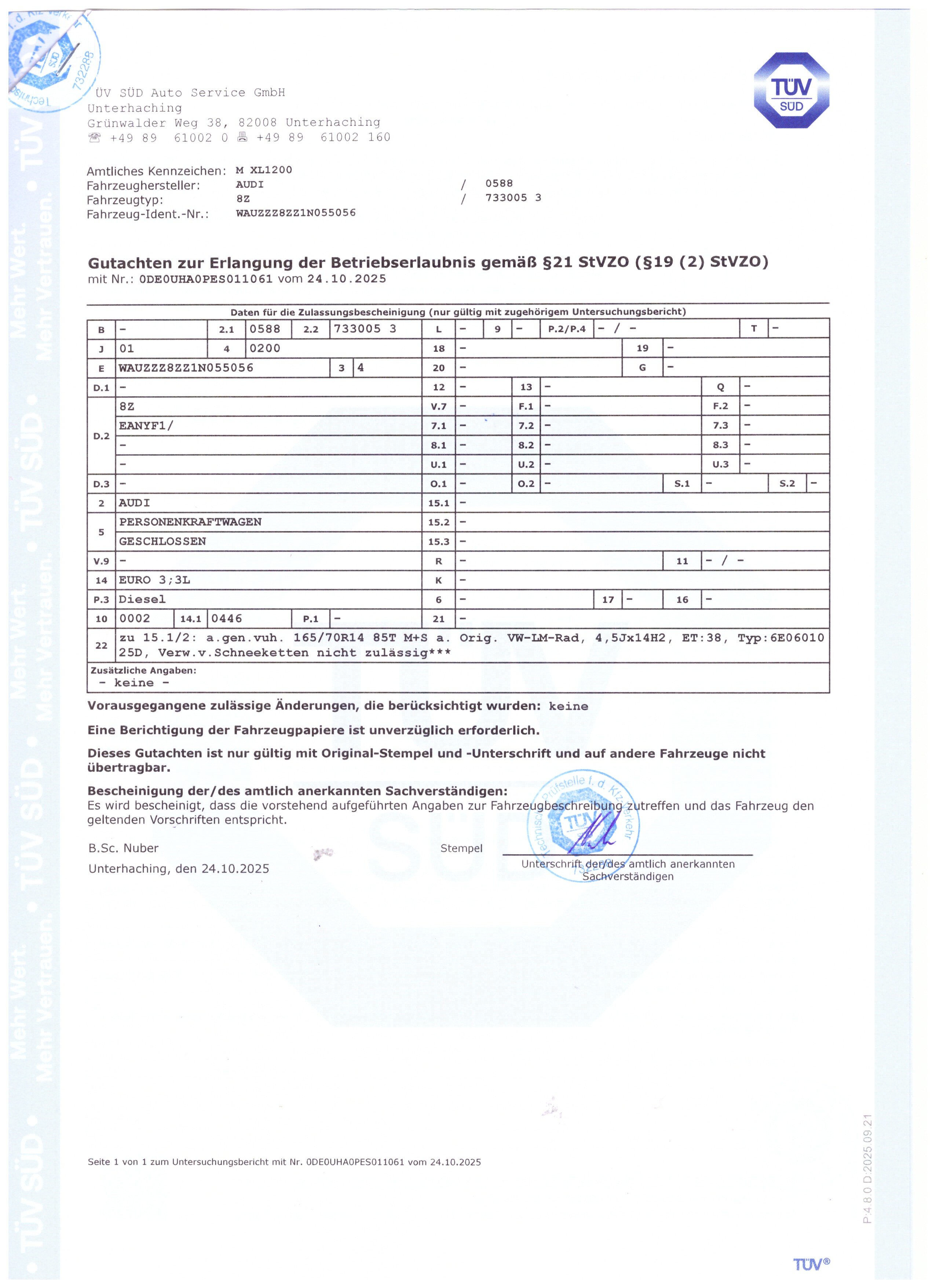

Liebe 3L Fans mit 165/70 R14!
Ich habe heute von 8-fach auf 4-fach-Bereifung reduziert mit Michelin CrossClimate.
Fahren sich sehr gut mit ca. 0,2L Mehrverbrauch auf den letzten 1.500km.
ABER: Eintragung heute anläßlich der HU §19 wurden ein Gutachten nach §21 weil
offiziell weder von Audi noch von Bridgestone eine offizielle Freigabe vorliegt.
Somit optierte der TÜV Unterhaching von einer Änderungsabnahme (billig)
zu einer Einzelabnahme wie von Audi und Bridgestone gefordert (teuer: 210€).
Jetzt frage ich mich: Wäre die Vorlage einer Scheinkopie aus Euren Kreisen
Gebühren-mindernd gewesen oder ist diese Einzelabnahme bei jedem
Besitzer "einzeln" durchzuführen?
Trost: Immer noch günstiger als 8-fach und mangels Ecopia sogar alternativlos.
Ich fahre sehr gern Michelin und bin seit bald 40 Jahren begeistert.
Beste Grüße aus der Hauptstadt der Bewegung (urg) sendet Michael
Habe inzwischen eine Antwort erarbeitet: Was nicht im COC-Formular freigegeben
oder durchs Werksgutachten eintragungsfähige Anbauänderung ist muß durch
Einzelgutachten eintragungsfähig gemacht werden. Da hilft auch keine
Scheinkopie mehr heutzutage!
Somit jetzt nochmal das selbe Gezerre mit den 185/60 R15 Conti Allseason auf A3 Wählscheiben
an unserem 2005 1.4 Benziner. Ein seltener Fünfsitzer!
Beste Grüße, Michael

vor 3 Minuten schrieb Eumeltier:
Hat bei mir um die 60 eur gekostet plus Berichtigung der Papiere...
Danke, es geht also auch anders!
Änderungsabnahme 40-60€
Einzelgutachten 150-500€
vor 1 Minute schrieb Eumeltier:
Gutachten gemäß §21 - Technische Änderung.
65,80 eur brutto
OK, dann lasse ich mir das morgen erklären. Ist das evtl schon paar  Jahre her?
Aktuell ziehen die einem ja zusehends das Fell über die Ohren...

Ich muß das ganze für meinen zweiten 3L jetzt auch noch durchziehen. Mal gucken ob es teurer geworden ist. Eine Vereinfachung des Vorgangs kommt nicht in Frage, auch wenn das Fahrzeug ja baugleich ist und ich den selben Sachverständigen nehme, das hab ich im Juli schon nachgefragt...
vor 2 Minuten schrieb Eumeltier:
30.04.2025
DEKRA
"Technische Änderung mittel"
Erstaunlich, daß DEKRA §21 darf... KÜS macht das in München nicht und TÜV machte mir speziellen Gutachtertermin für 1 volle Stunde (!).
Ich werde in Zukunft alles vorher telefonisch abklären incl. Kosten. So geht's ja wohl nicht...

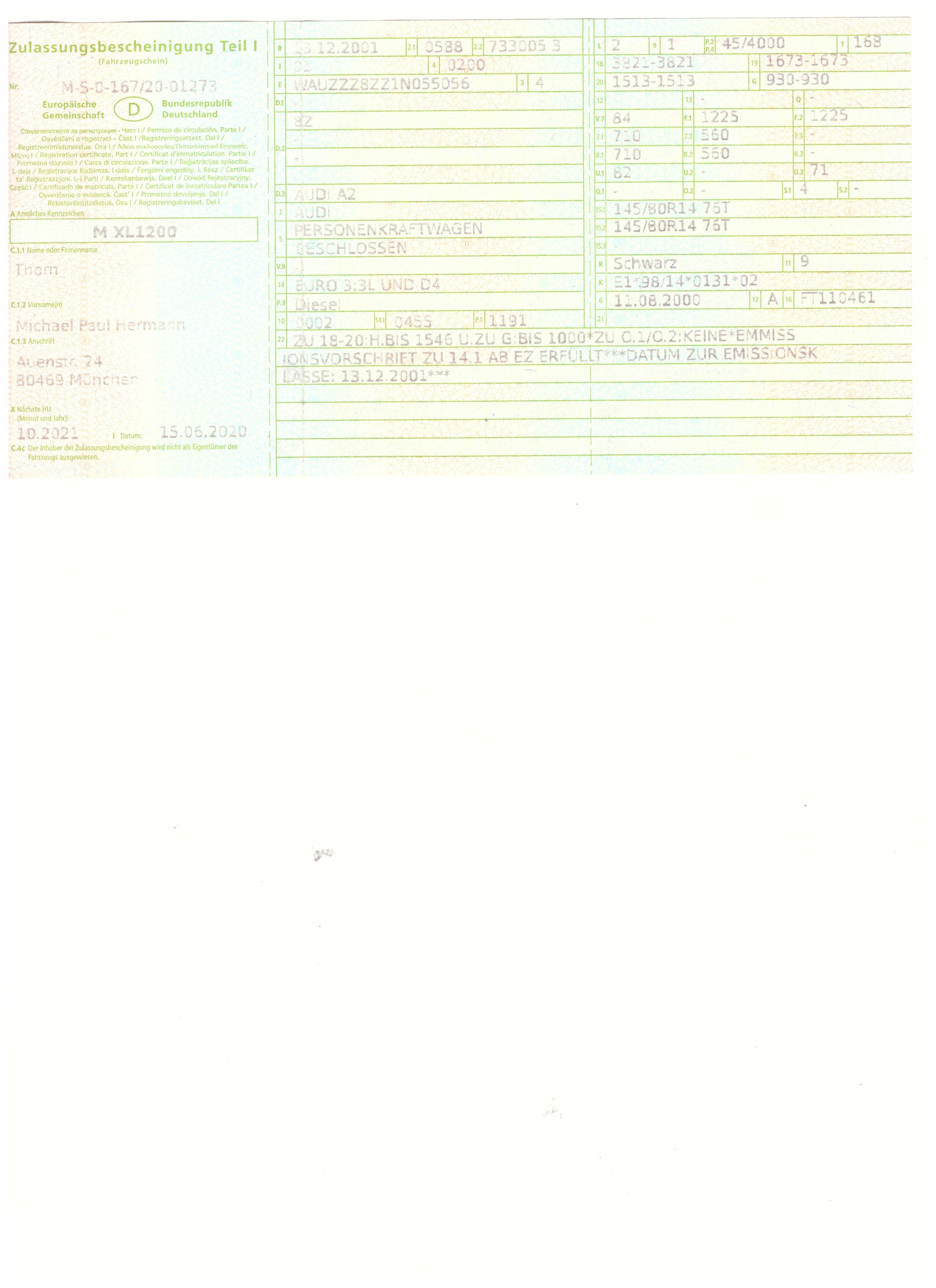

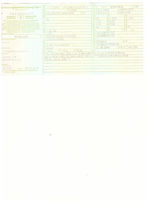

Gerne. Beim 3L hielt man sich seltsam bedeckt und ließ mich 1h neben der Kaffemaschine warten, Vermutlich wegen der
Probefahrt. Dabei gibt es ja Listen, in denen sich Abrollumfäge ergoogeln lassen. 30.-€ "Sonderaufwand" netto zum Gutachten-
Preis von ca. 140€ netto. Vielleicht schaffe ich, das Dokument hier einzustellen. In Summe knapp 210€ brutto.
Im Mai hatte ich einen 1986 Panda aus Schweden zum Importgutachten §21 mit nicht konformen 155/70 Ganzjahresreifen zur Prüfung.
Keiner bezweifelte das Format und es wurde ins Gutachten übernommen. Es war sogar der selbe Prüfer...
Aktuell kämpfe ich mit einem 1980 Citroen HY mit Importgutachten §21 wegen der Bereifung, da auch hier die originale nicht verfügbar
ist. Der Prüfer besteht auf einer Probefahrt. Aktuell leider Tacho defekt und mein Daumen noch nicht voll einsetzbar nach Volltreffer
beim Einschlagen der nicht auffindbaren Fahrgestellnummer.
Man hat's nicht leicht mit Bereifungsänderungen. Jedenfalls bei uns nicht.
Mal sehen, was der Wählscheiben-Eintrag beim Benziner für Hürden mit sich bringt!!!

Interessant:
"Dieses Gutachten ist nur gültig mit Original-Stempel und -Unterschrift und
AUF ANDERE FAHRZEUGE NICHT ÜBERTRAGBAR."
Soweit sind wir also hier unten beim stempelwütigen Höchstglanztuvsud.
"TÜV SÜD. Mehr Wert. Mehr Vertrauen" steht noch drauf.
Hab ichs mir doch gleich gedacht. Mir vertraut halt keiner...
Das liest sich für mich als wäre die Reifengröße nur für Winterreifen zulässig (M+S). Und das D4 ist verschwunden?
Bei mir steht unten nur "Zu 15.1/2: auch genehm. 165/70 R14; Verw. v. Schneek. nicht gepr."
Tatsächlich kein D4 mehr - dann hätte er mir ja auch die grüne Plakette zwicken müssen, oder?
Bin da nicht mehr auf dem neuesten (alten) Stand ...
Ja, 14.1. ist laut Gutachten auf  0446 zu ändern, damit Plakette gelb/3
Nein,  die Zulassungspapiere sind ja noch nicht geändert...
Gelb wird spätestens bei einem Verkauf mal zum Problem wenn ein Käufer drauf achtet...
Wenn man den teuren Weg des Gutachtens schon geht,  möglichst immer auch versuchen, die häufigeren bzw. billigeren ET 35 Felgen vom Lupo einzutragen...
