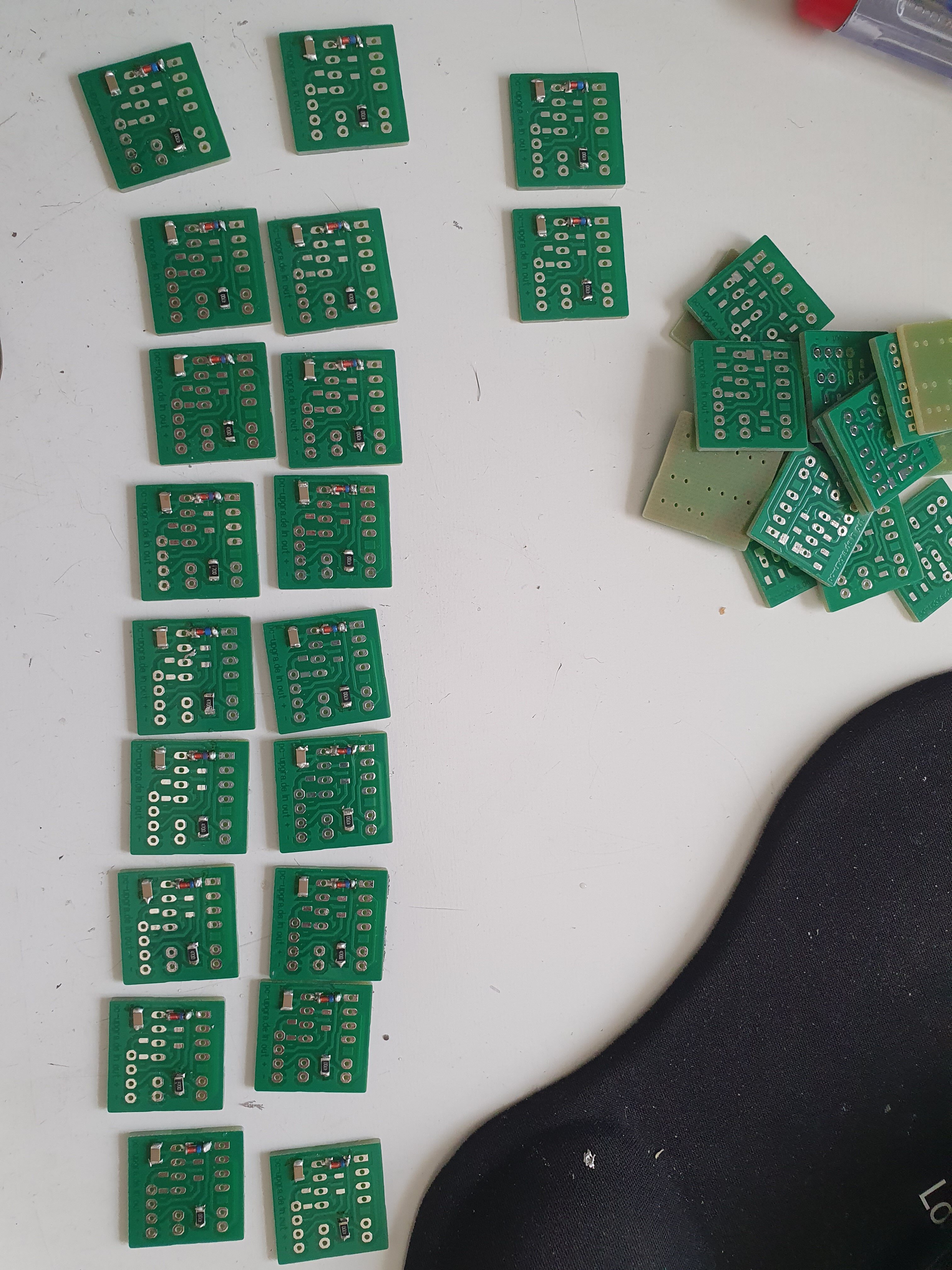

Ich habe völlig vergessen wieviel kleinteilige Arbeit hinter den Platinen steckt.
Daher habe ich den Tag der Arbeit genutzt und war fleißig. Die ersten 10 Platinen sind endlich fertig und geprüft.
Gern dürft ihr Euch per PN melden, ansonsten schreibe ich Euch jetzt nach und nach an und schicke Eure Platinen raus.

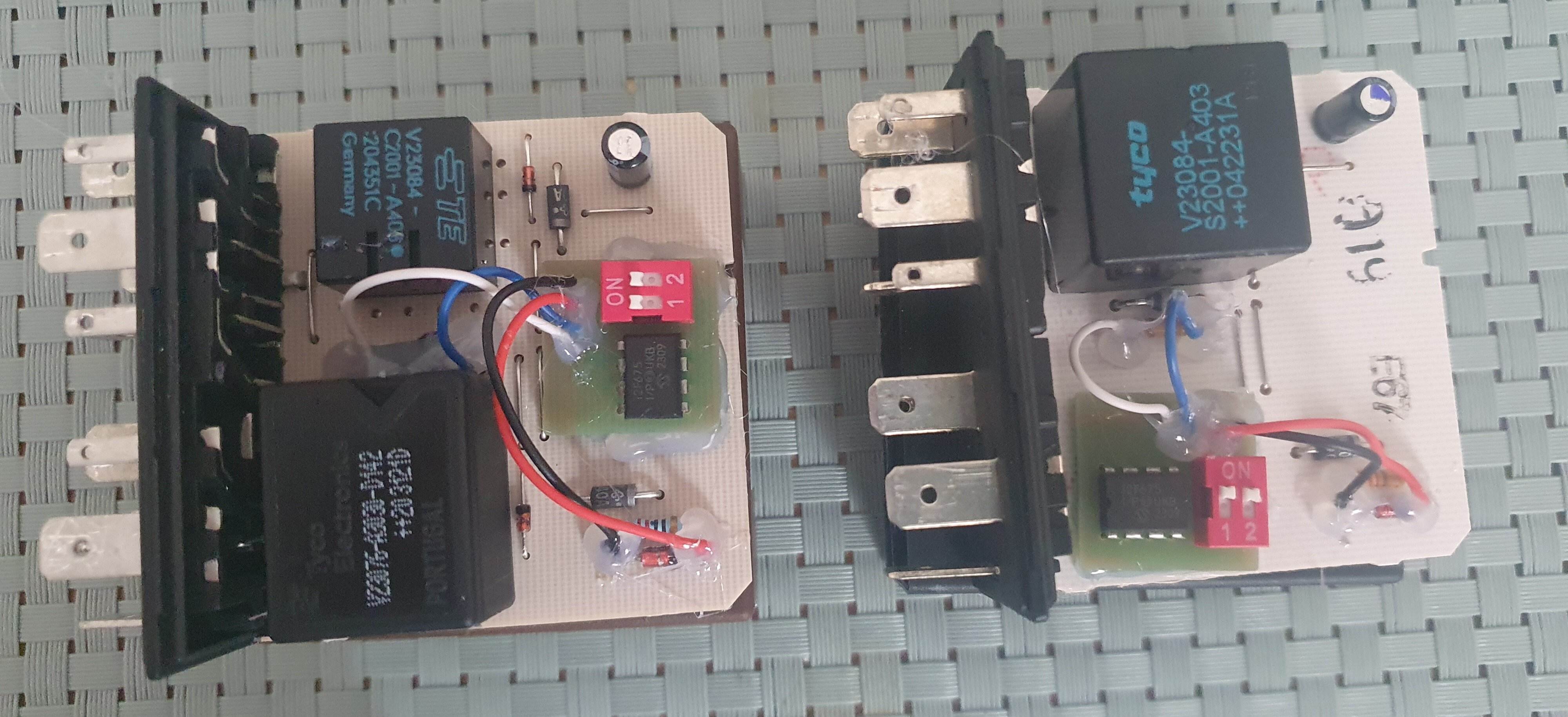

Hier zwei Beispiele für das Einlöten der 2025er Platinen:

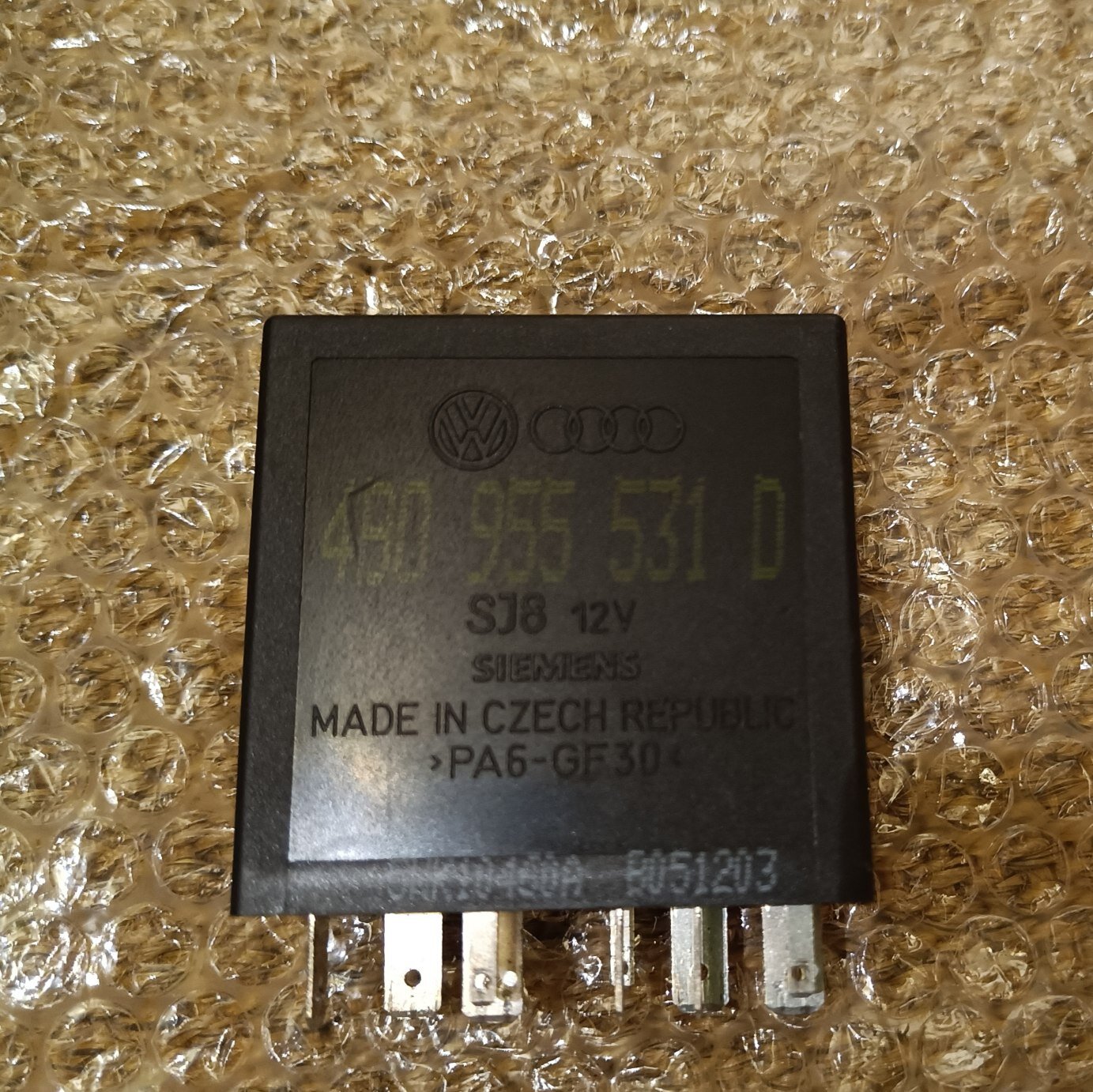

Heute hatte ich 3 verschiedene Relais auf dem Tisch, Bilder und Kommentare bleiben euch nicht erspart.
Das erste war ein 4B0955531D mit Innerei von Siemens, das ist ein Relais, das gemäß @Mankmil eine "Zicke" ist, weil es in den Stellungen Off/Off, On/Off und Off/On nicht funktioniert, aber die On/On EInstellung (Wischer laufen erst nach loslassen an) in Ordnung ist. Bei meinen Tests hat es aber tatsächlich mit allen Einstellungen funktioniert. Hier sind die Bilder, zuerst ohne Platinchen, dann mit den Lötpunkten ausschließlich auf der Rückseite gelötet. Man muss für das Verlöten auf der Rückseite zwei Kerben am oberen Rand der Platine aussparen (Dremel oder Schlüsselfeile). Vor der Behandlung sieht man eine Kerbe am oberen Rand (siehe Pfeil), die darf nicht verwendet werden, die ist für eine kleine Nase im Gehäusedeckel.
Dann habe ich noch ein Relais im ATL gefunden, das nicht mit 602, sondern mit *389 oben drauf beschriftet ist, es hat die Teile-Nr. 4B0955531C. Das Relais hat einige Steckverbinder mehr als das 602. Dieses Relais funktioniert bei mir nur in den Stellungen Off/Off und On/On, wird der DIP-Schalter On/Off oder Off/On geschaltet, läuft der Wischer nicht mehr an. Dazu die Bilder vor und nach dem Einlöten der Mini-Platine. (Bitte keine Kommentare für die schlechten Lötstellen -_-)
Zu guter Letzt noch ein 602 (Teile-Nr. 4B0955531D), ebenfalls von Tyco), das war am leichtesten zu modifizieren und hat in allen Schalterstellungen die gewünschten Funktionen. Das Tyco mit der Teile-Nr. 4B0955531C  aus dem vorhergehenden Post ist beschissen zu löten, weil der Widerstand so ungünstig zwischen den Relaisbausteinen sitzt.
