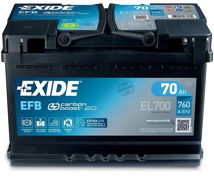

Bringt die EFB Exide Start Stop EL700 12V EFB 70Ah 760A/EN einen Vorteil was Haltbarkeit und Lebensdauer
gegenüber der oben genannten Batterie (unabhängig der 7Ah Unterschied) oder gibt sich das nichts ?

Hab keine Erfahrung mit EFB Batterien, aber da die 77 Ah wie geschrieben für den A2 sowieso völlig überdimensioniert sind, wird auch eine normale Batterie wohl 10 Jahre und länger halten (bin jetzt im 7. Jahr mit der grauen Exide 1.0). Angesichts des Preisunterschieds und der geringeren Kapazität der o.g. EFB würde ich daher zu einer konventionellen Batterie greifen.
vor 14 Stunden schrieb jojo:
Nicht zu vergessen die Verwendung von Antimon und auch Silber in Batterien.
Ähnliches Marketing Gewäsch findest du bei allen Batterieherstellern, das kannst du getrost eben gerade doch vergessen.
EFB und AGM vs. standard ist dagegen andere Technologien, das kann schon einen Unterscheid machen. EFB ist sozusagen billig-AGM.
