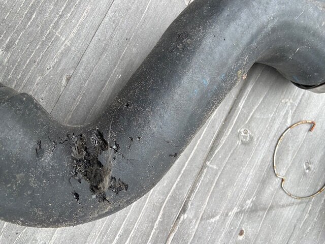

Der AMF ist weniger komplex aufgebaut, da ist weder die variable Turbinenverstellung am Lader noch das Zweimassenschwungrad der Kupplung - vielleicht würdest du mit dem tatsächlich „besser“ fahren.
Ich hatte nen Marderbiss am Schlauch beim ATL, konnte man aber erst auf der Hebebühne bei demontierter Unterbodenverkleidung sehen.
vor 21 Minuten schrieb 340r:
Wie waren die Symptome?

Was sind die Symptome:
Ladedruck Regelgrenze unterschritten
Schwarzrauch
Fehlende Leistung / Ruckeln
Am Ende Notlauf
Was sind die Folgen, wenn man weiterfährt
Turboschaden und ggf Motorschaden
Was muss man machen: Ladeluftstrecke kontrollieren und abdrücken und das Leck beseitigen

Symptome waren keine Leistung, schwarzer Rauch bei Anforderung von Leistung und meine Symptome waren zum Glück hab ich nur 10 Kilometer nach Hause, das schaffe ich mit 60 km/h ohne Leistung abzufordern. Der BHC ist auch unanfälliger als der ATL

Ach ja, der A2 hatte noch nie einen Notlauf. Ganz am Anfang war mal der Marder am Druckschlauch, der, hinter dem Turbo.
Zischte wie ein Druckluftleck im Betrieb, gut hörbar in der Unterführung.
Dieser Turbo wurde bei 300tkm vorsorglich gewechselt und liegt zur Begutachtung im Keller.
