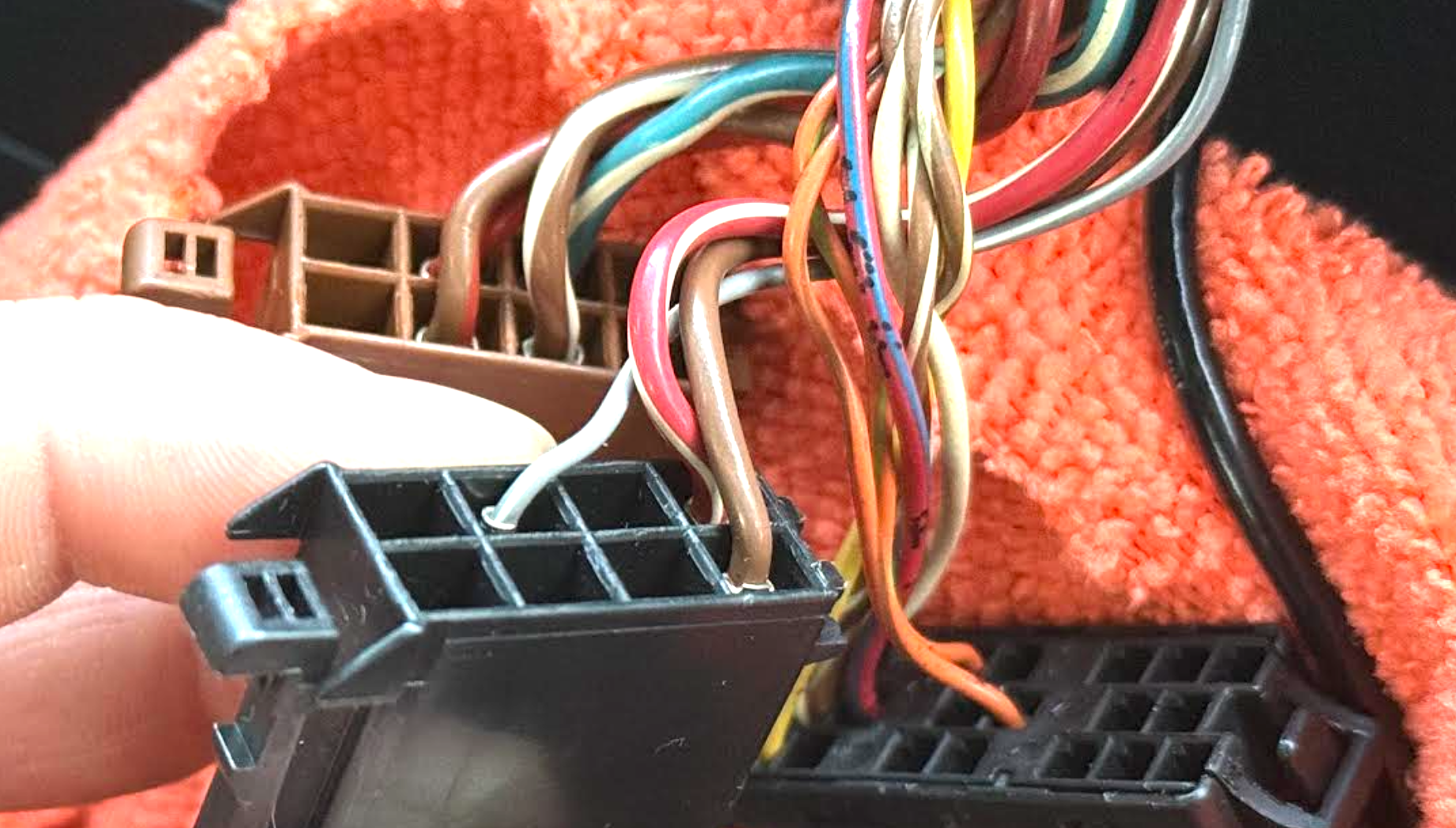

Habe am Ende das Gaspedal bei Audi Tradition bekommen. Aber jetzt kommt's: Alles aufgemacht, Brauner Stecker an A-Säule gezogen, nichts auffälliges gesehen, trotzdem mit Kontaktspray durchflutet, sowohl Stecker wie Steckdose, und seitdem kommt der Notlauf nicht mehr. 200 km gefahren, fahren lassen vom Neuling, beim dem das Auto immer in den Notlauf ging. Jetzt absolute Ruhe. Nett, warte nun mal ab.
