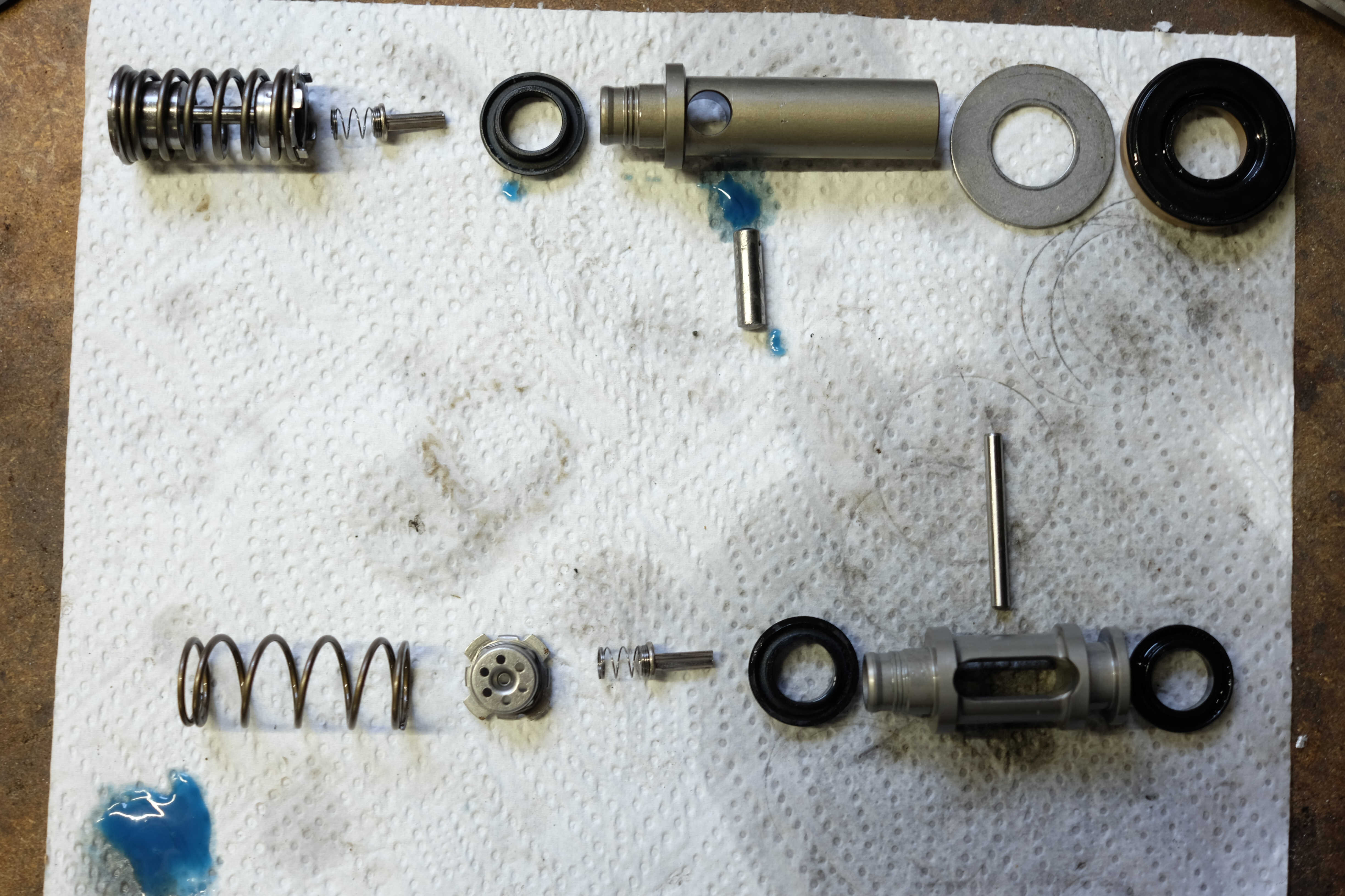

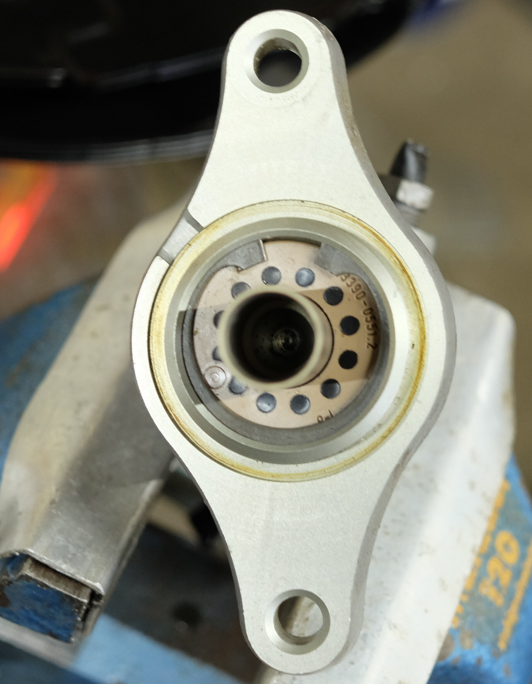

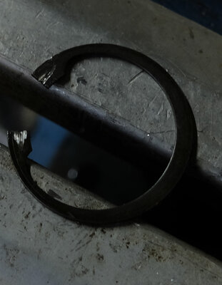

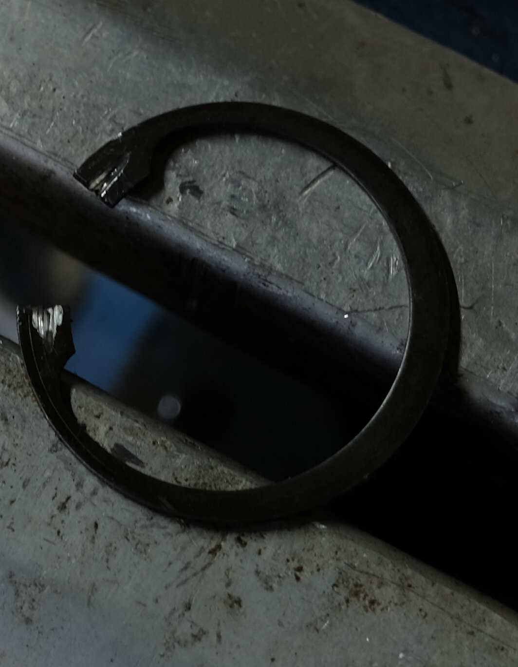

Erst mal danke für alle guten Ratschläge. Es war wohl doch der Hauptbremszylinder. Was ich noch probiert habe. Druckgerät mit 0,9 bar Entlüftung vorne links -> rechts , hinten links-> recht, vorne beide gleichzeitig, hinten gleichzeitig. 2 Mann Metode. VCDS Entlüftung, ABS Bremsung. usw. Pedal sackte immer noch durch! Lösung: - Gebrauchten Hauptzylinder und Dichtungssatz aus der Bucht besorgt. - Bremszylinder komplett zerlegt und alle Dichtungen getauscht. - Hauptbremazylinder getauscht, - Druckgerät 0,9 bar vorne linkt -> rechts entlüftet bis blasenfrei je ca.100 ml, - Bremspedal mehrfach getreten, - Druckgerät 0,9 bar vorne linkt -> rechts entlüftet bis Blasenfrei je ca.300 ml, Jetzt gibt es einen brauchbaren Druckpunkt ohne Durchsacken. Morgen folgt eine Probefahrt und finetuning des Druckpunktes. Tip zum Ausbauen des Sicherungsrings am HBZ: Mit einem Minischleifer und einer Trennscheibe eine Kerbe in den Sicherungsring schleifen und mit einem Schraubendreher in der Kerbe und einem weiteren Schraubendreher aushebeln. Über den kleinen gelben Deckel hinten auf dem Vorratsehälter lässt sich die Bremsflüssigkeit nicht vollständig absaugen. Die vollständige Absaugung ist nach ausbauen des Siebeinsatzes möglich. Ausbauen des Siebeinsatzes aus dem Bremsflüssigkeitsvorratsbehälter: Der Siebeinsatz läßt sich mit einem Taschenmesse und einer dünn geschiffenen Spitzzange einfach ausbauen. Mit dem Messer eine Stelle des Siebtöpfchens aus der Nut hebeln und mit der Spitzzange den ausgehebelten Rand halten und leicht ziehen. Dann mit dem Messer den Rand weiter aus der Nut hebeln bis sich der Siebeinsatz herausziehen lässt.
