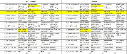

Moin zusammen, der A2, meines Bruders, 1.4 TDI AMF mit ca. 260.000 km, läuft seit neuestem sehr schlecht. Das Auto qualmt, als wenn er zu fett läuft und hat keine Leistung. Der Verdacht lag zuerst auf den PD-Elementen. Diese wurden neu abgedichtet und der Kabelbaum wurde erneuert. Leider besteht das Problem weiterhin. Mit VCDS Light habe den Fehlerspeicher ausgelesen und es gibt keine Einträge. Anschließend habe ich die unterschiedlichen Messertblöcke ausgelesen (Benennung aus VCDS übernommen). Die Werte wurden nach dem Kaltstart ermittelt. Als Anhang habe ich einen Vergleich der IST- und Sollwerte (mein VCDS Rechner hat kein Internet Zugang, weshalb ich die Messwerte in eine Excel übertragen habe. Die Einspritzmenge und Luftmasse ist oberhalb der Sollwerte. Des Weiteren sieht die Abgasregelung – Messwertblock 3 merkwürdig aus. Folgendes Vorgehen würde ich sonst verfolgen: 1. Kompressionsprüfung 2. Abgasrückführung überprüfen, aber wie? 3. Luftmassensystemtest, aber wie? Ich freue mich über Eure Rückmeldungen, da mir aktuell der richtige Ansatz fehlt (Mit der Suchfunktion hatte ich kein vergleichbares Fehlerbild gefunden, deshalb folgt hier der Eintrag). Viele Grüße
