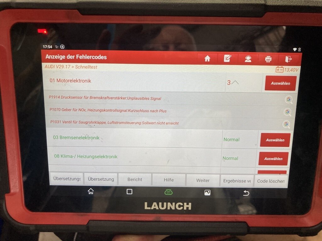

also das ist bei dir aber schon komisch.... Weder bei den 1.4ern noch bei den 1.6ern war jemas ein Saugrohrdrucksensor defekt. Der verdreckt sehr gerne und bringt dann Fehler. Dann reinigt man den mit Bremsenreiniger, trocknet ihn und danach tut er wieder. Musste bei KEINEM A" den Sensor je tauschen. Ich vermute du hast irgendwo ein kleines Leck das diesen Fehler verursacht. Ein neuer Sensor gleicht das vielleicht noch aus, mit der Zeit vermutlich nicht mehr und du denkst der ist kaputt.... ... und wie oben genannt Hella, MM und Bosch sind geeignet und gut.
ich hatte mit den mir vorliegenden Infos dann folgendes geantwortet: bei hohem Verbrauch (wenn Injektoren schon geprüft und für gut befunden wurden) kommen folgende Dinge in Frage: (Luftmassenmesser Doppeltemperaturgeber Temperaturgeber am Kat bzw. Lamdasonde Gerade wenn der Temeperaturgeber am Kat falsche (zu niedrige) Werte anzeigt kann da zu zu hohem Verbrauch führen…. Offen ist noch: wie ist der Verbrauch Motor kalt/warm? Was ändert sich da? Zum Fehlerspeicher Saugrohrklappenfehler und Nox sind durch Proboost ja elimiert worden, also nicht mehr aktiv. Fehler Drucksensor für Bremskraftverstärker, hast du einen Fehler Bremse im Display? -> Antwort: JA Bremssymbol kommt immer wieder und erschwindet dann nach einer Weile Da ziehst mal den Stecker vom Sensor ab und baust den aus, ist nur gesteckt, hinten unten am Saugrohr, machst den sauber und spritzt Kontaktspray auf den Stecker, dann sollte der wieder gehen. Wenn der Fehler bleibt, hast du hinten ggf. ein Leck im Rohr vom Saugrohr zum Bremskraftverstärker, dann zieht er ggf. Falschluft und das hat Einfluss auf den Verbrauch… ich tippe aber nach wie vor auf Temperaturfehler, drum läuft der zu fett. Vergleiche mal die Motortemperatur im MSG und die Temperatur im Kombi für Motortemperatur, die sollten nahezu gleich sein, wenn da große Abweichungen sind hast den Fehler.
Im Auftrag von @Baroff erstelle ich mal diesen Thread. Der A2-Freund hat mich mit folgendem Problem angeschrieben: Habe einen 1.6 FSI, der die letzten 9 Monate in der Werkstatt verbracht hat (Kraftstoffilter neu, Einspritzdüsen überholt, Drucksensor neu, Dosierventil neu, Hochdruckpumpe neu, Kat neu) und trotzdem noch nicht richtig läuft: 11 ltrs scheinen mir für so ein kleines Maschinchen definitive zu hoch. Habe bei Proboost ein Software update machen lassen, Verbrauch war kurze Zeit (4 Tankfüllungen) bei 7 ltr, jetzt wieder bei 11. Wohne in FRA, würden Sie jemanden hier in der Gegend empfehlen können ? Abgesehen vom utopischen Verbrauch mag ich den A2 richtig gerne, würde ihn gerne behalten Kannn leider selbst nicht schrauben, nur tanken. Im weiteren Verlauf der Mails kamen dann noch folgende Infos heraus: Injektoren wurden bei 4Liter überholt (Ulraschall gereinigt, neue Dichtungen und geprüft -> Ergebnis i.O) Fehlerspeicher VOR Proboost SW war wie folgt, siehe Anhang. Seit dem SW Update kein Fehler im Fehlerspecher mehr! 4 Ltr Protokoll 10969.pdf
