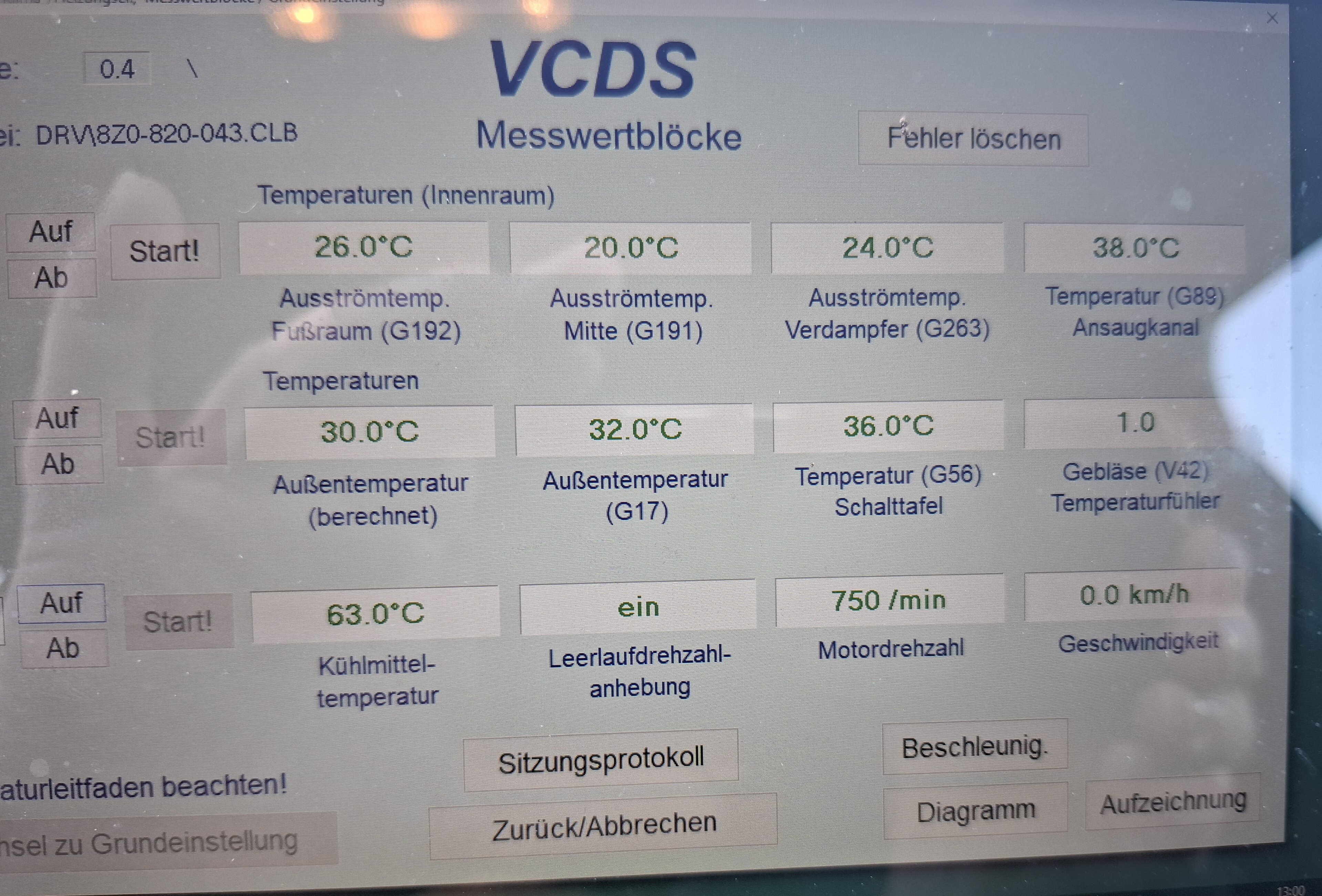

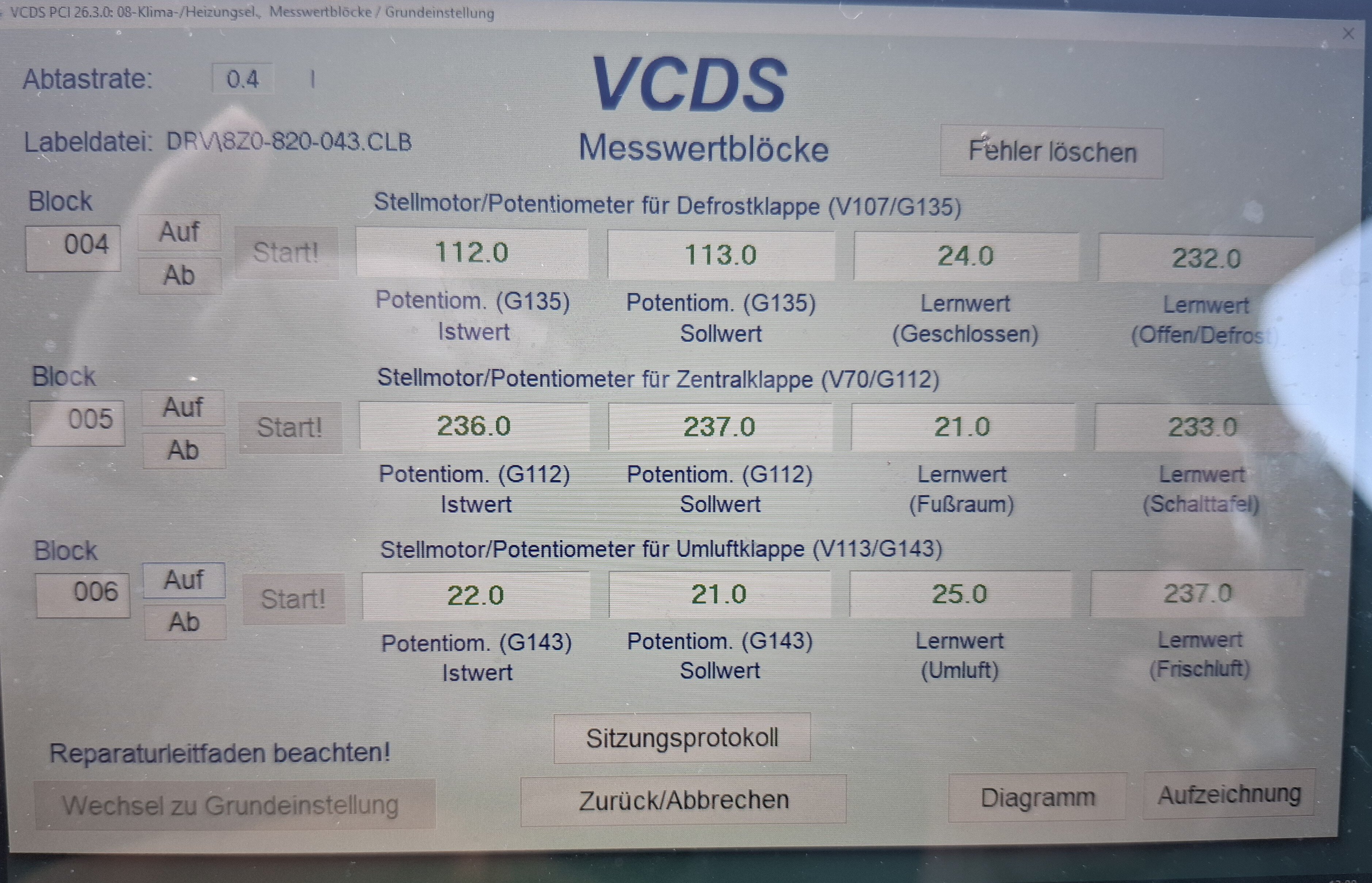

Der Lüfter schalter erst mit Einschalten der Klimaautomatik zu, welche Stufe das ist, kann ich nicht erkennen. Etwas auffällig war, daß anfangs die Leerlaufdrehzahl bei 750 Touren war, nicht angehoben war. Gruß Uli

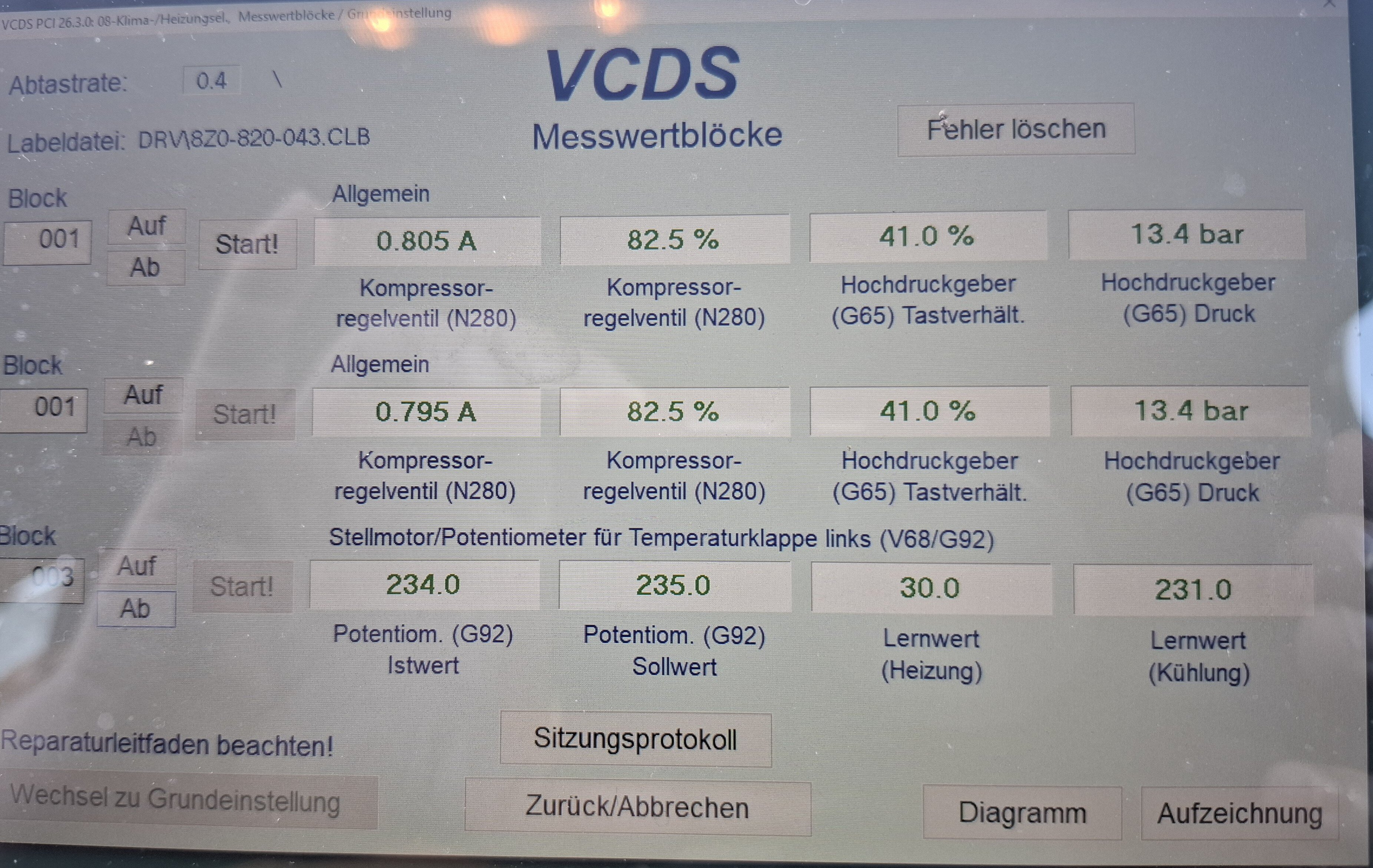

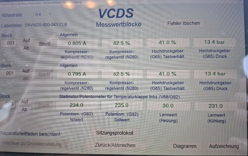

Wieviel Bar Druck? Dass der Kondensator so zugesetzt ist dass er deswegen nicht kühlt ist sehr unwahrscheinlich. Da müsste der Lürfter auch deutlich auf der 2. Stufe laufen.
Meine Klima schwächelt auch, Ausströmertemperaturen nach 40 km Fahrt bei Stellung "lo" laut VCDS 18°/24° C, alle Werte sonst unauffällig, nur der bekannte Fehler "Hochdrucksensor Kurzschluß gegen Masse, sporadisch", der bislang auch keine Auswirkung hatte, Abschaltungen "0", also Werkstattermin am 14.7., ich denke der Kondensator nach 25 Jahren und 410.500 km es einfach hinter sich hat, Insekten, Steinschäge, Streusalz, da ist die aktive Oberfläche wohl zu klein, auch während der Fahrt auf der Autobahn bringt nicht mehr Kühle. Eigentlich sollte man sich in Stellung "lo" die "Rüsselseuche" holen. Morgen werde ich den Kondensator mal vorsichtig berührungslos absaugen, vielleicht bringt das ein wenig Besserung. Gruß Uli
