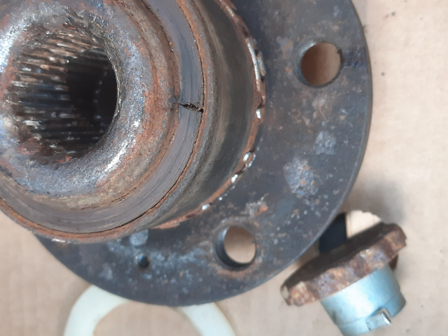

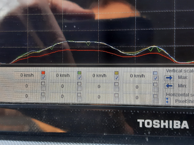

Bei meinem A2 regelt ständig das ABS unterhalb von 30km/h. Es würde kein Fehler im ABS-Steuergerät abgelegt. Die ABS-Sensor Prüfung mit VGA-COM zeigte keine unregelmäßigkeiten bei den Geschwindigkeiten auf. Erst bei der Scope Ansicht hatte ich kleine Spitzen. Ich hatte gehofft das der ABS-Sensor defekt , verdreckt oder Metallabrieb vorhanden wäre. Leider brachte der Tausch und Reinigung keinen erfolg. Radlagerspiel war nicht vorhanden und ist auch nicht heraus gewandert. (FAG Lager, 30 000km Laufleistung) Es konnte nur noch der Magnetring des Lagers sein! Er war gebrochen und ich musste das Lager tauschen. Vielleicht helfen die Informationen in Zukunft jemanden der ähnliche Probleme ohne Fehlereintrag hat! Grüße an alle Forumbenutzer
