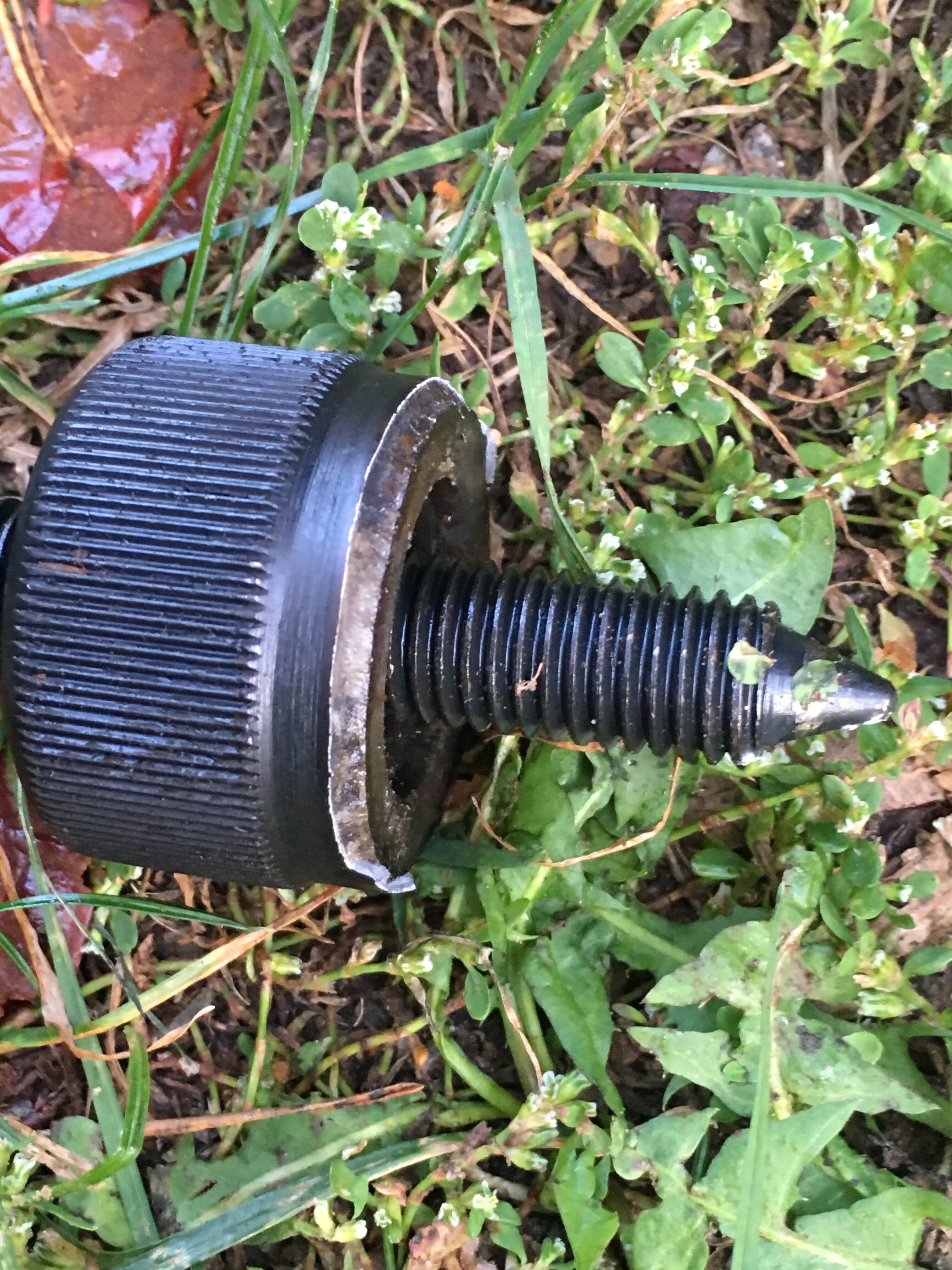

Die Hydraulikspindel hat bei mir auch nur so 3-4 Mal gehalten, tut sich nun hervor mit eskalierendem Ölverlust. Wo kauft man am besten welche Schlagspindel?

Die Hydraulikspindel hat bei mir den Geist aufgegeben. Die Schicke ich jetzt zurück, mal schauen was die dazu sagen... Habe mit der zweiten Spindel und dem Schlagschrauber dann die Welle raus gebracht.

Update 10 min später. Beim verlassen hab ich nochmal ganz feste an dem kleinen Hebel gedrück. Knack. Antriebswelle hat sich bewegt.

Stufe 2 der Eskalation: Antriebswelle will nicht. Das sind schon mal 12 Tonnen statisch. Das ist nicht nix, die Welle zeigt sich aber völlig unbeeindruckt. Nächste Stufe: solange unter Druck lassen bis die Schlagspindel in der Post liegt.
