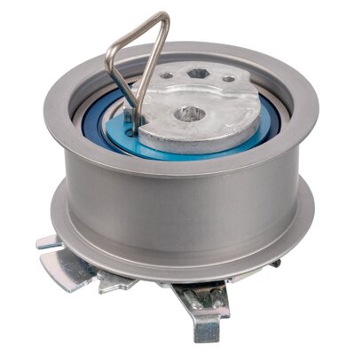

ist jetzt nicht das beste Bild, aber sieht nach mechanischer federspannrolle aus.
hab gerade leider auch kein brauchbares da,
auf der vorderseite der rolle sollte eine Absteckmöglichkeit/Aussparung seitlich sein in etwa so:
so sieht das für mich auf deinem Bild auch aus

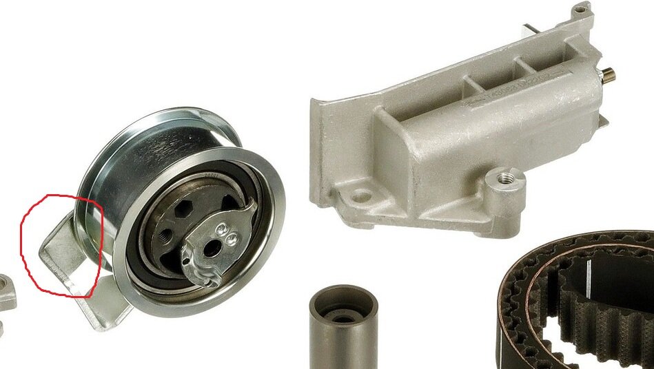

bei der hydraulischen ist oben die Lasche zu erkennen wo der PIN vom spanner von unten draufdrückt:
die Lasche kann ich bei mir nicht erkennen und fühlen, auch den Spanner sieht man nicht.

Sieht übrigens für mich nach neuer Rolle oben aus, da der Inbus:
