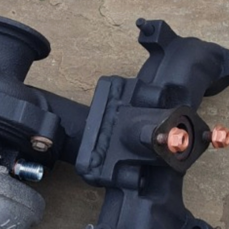

Es scheint einen Volvo turbo zu geben, den man am den 90ps anbauen kann, hatten wir das hier schon? Der originale Turbo ist ja entfallen und die hier im Forum propagierte Neuproduktion ist noch nicht verfügbar.
Bei den ganzen Anbauteilen (Adapter Downpipe, Silikonschläuche etc). sieht mir das doch weniger nach wirklichem Plug & Play aus. Ebenso das beiliegenden Steuergerät spricht für eine größere Änderungen.
Die Tatsache das groß VOLVO auf dem Turbo steht wird der TÜV bestimmt auch nicht soooooooooo super finden.
Sieht für mich eher nach einem Upgrade aus und das wäre ohnehin in DE Eintragungspflichtig.
vor 4 Minuten schrieb HellSoldier:
Solange die Abgaswerte stimmen, interessiert das den TÜV überhaupt nicht.
Solange sich an der Leistung nichts geändert hat, sehe ich nicht, daß das eingetragen werden muss.
@A2 HL jense: Hast du das Angebot lediglich kopiert, oder hast du den Anbieter auch mal angefunkt bzgl. Hintergrunddaten zu dem Turbo?
Leider kann ich da keine Teilenummern erkennen, sonst hätte ich mal im VADIS (=Pendent zu erWIN bei Audi) nachgeschaut, ob ich dazu was finde.
vor 43 Minuten schrieb w126fan:
Das ist so leider absolut nicht korrekt. Die Teile im A2 sind so wie sie sind Typengeprüft. Jedes Teil was geändert wird welches Abgasrelevant ist benötigt eine neue Prüfung, selbst wenn es Seriennah ist.
Klar. Und Plug&Play ist das nicht. Die Anschlüsse für den AGR-Kühler sind komplett anders. Sieht eher so aus als ob da passende Blinddeckel mitgeliefert werden und der Kühler komplett inkl. AGR entfällt. Da muss der Prüfer bei der HU schon ganz schön dicke Tomaten auf den Augen haben...nur einen anderen Turbo hätte ich glaube ich keine Bauchschmerzen, aber das ist IMHO deutlich zu auffällig anders.

Ja, nur kopiert, ich habe keinen 90ps, aber ich hatte hier gelesen, dass es wohl Probleme mit den Ersatzturbos gibt, deswegen in den Thread "könnte ja interessant sein...".

Wie erkennt der Prüfer das? während der TÜV Prüfung fix auf den Rollenprüfstand und eine Leistungsmessung machen? Ich denke, wenn der Turbo auffällt und nicht eingetragen ist, wird das zu Problemen führen, völlig unabhängig von der Leistung.
Ob es überhaupt auffällt ist eine andere Geschichte, da kann man Glück haben, der Turbo ist ja bisschen verdeckt eingrbaut und solange nichts ölt und die Werte passen dauert der Blick unter die Haube oft nur 20-30sec.
Es wird nicht unter die Haube geschaut, aber von unten mit der Handlampe nach oben geleuchtet wenn der Wagen auf der Bühne steht. Aus der Perspektive muss es also unauffällig aussehen, was bei dem angebotenem Kit nicht der Fall sein dürfte.
Richtig, mein TÜV Prüfer kontrolliert auch das Flexrohr und schaut dann immer natürlich auch da rauf ob Undichtigkeiten vorhanden sind. Das ist meines Wissens nach auch so Standard.
Sobald er da Silikonbögen und V-Band Adapter sieht wird das sicherlich auffallen ;-)
Den Nachweis das sich an der Leistung nichts ändert dürftest du als Kunde dann automatisch vorher erbringen und dann muss die Lösung auf Basis genau dieser Leistungsmessung eingetragen werden.
Das ist ja der Sinn von Eintragungen. Die Prüfung technischer Änderungen am Fahrzeug auf Unbedenklichkeit und Dokumentation damit das nicht auch bei jeder HU neu geprüft werden muss ;-)

GTC1446VZ Volvo turbo
I fabricate and build a complete kit plug and play for the tdi 90 ATL engine....the volvo turbo is a garret which has always been the turbo to use and its far superior to the original borg Warner bv39
The kit is £720 posted I know include fitting instructions
The mapped ecu I supply in the kit has been developed on a dyno to a safe smokeless 140bhp

Herzlichen Glückwunsch, damit ist es Abnahmepflichtig ;-)
Und mit den Annahmen bzgl. deaktivierter AGR nicht abnahmefähig. Aber 140 Pferdchen sind schon nett...
